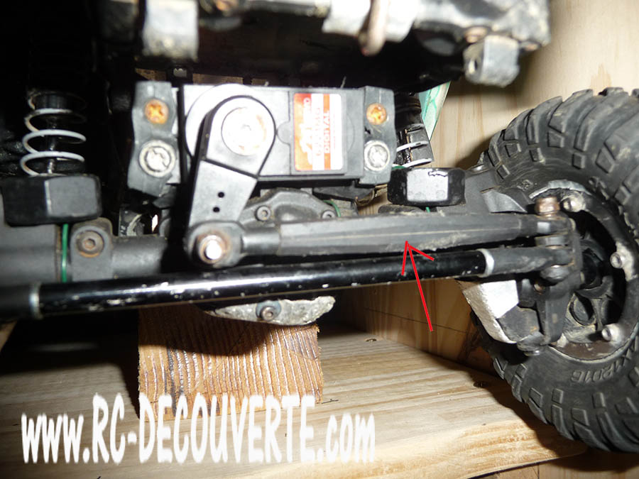

Si c'est pour se farcir des andouillettes en 3S, vaut mieux laisser le palonnier en plastique et une petite barre en plastique.
Sur l'engin de Léo j'ai pris un ancien lien supérieur en Y d'Axial et j'en ai fait une petite barre.
C'est à la fois rigide et flexible.
En cas de gros choc ça plie.
Car les petites barres de direction en plastique sont quand mêmes très très rigides. ça absorbe pas du tout.
Ce qui fait que le palonnier prenait tout.
Désormais je change moins rapidement de palonnier.
