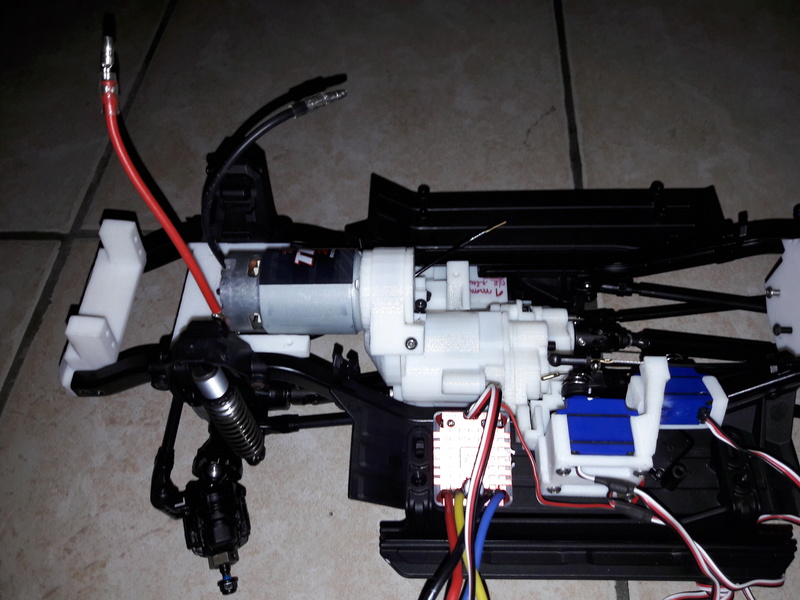

Message  jerome117 Jeu 20 Déc - 1:05
bonsoir , des petites nouvelle de mon projet qui avance , j'ai aussi des problèmes pour tout commander , j'ai pas vu assez large , donc je suis sur une solution bâtarde pour une voie qui me manque ,  sinon je vous mes deux ou trois photos sa parle mieux
projet trx-4 4x4 4x2(Dig) 20181213
projet trx-4 4x4 4x2(Dig) 20181212
projet trx-4 4x4 4x2(Dig) 20181214
projet trx-4 4x4 4x2(Dig) 20181215
projet trx-4 4x4 4x2(Dig) 20181216
Messages : 341
projet trx-4 4x4 4x2(Dig) Empty Re: projet trx-4 4x4 4x2(Dig)
Message  jerome117 Jeu 20 Déc - 1:13
re , bon j'ai remodifier le titre car en fait je n'ai plus de roue libre , après la mise en service des différents composant et système de contrôle .
Messages : 341
