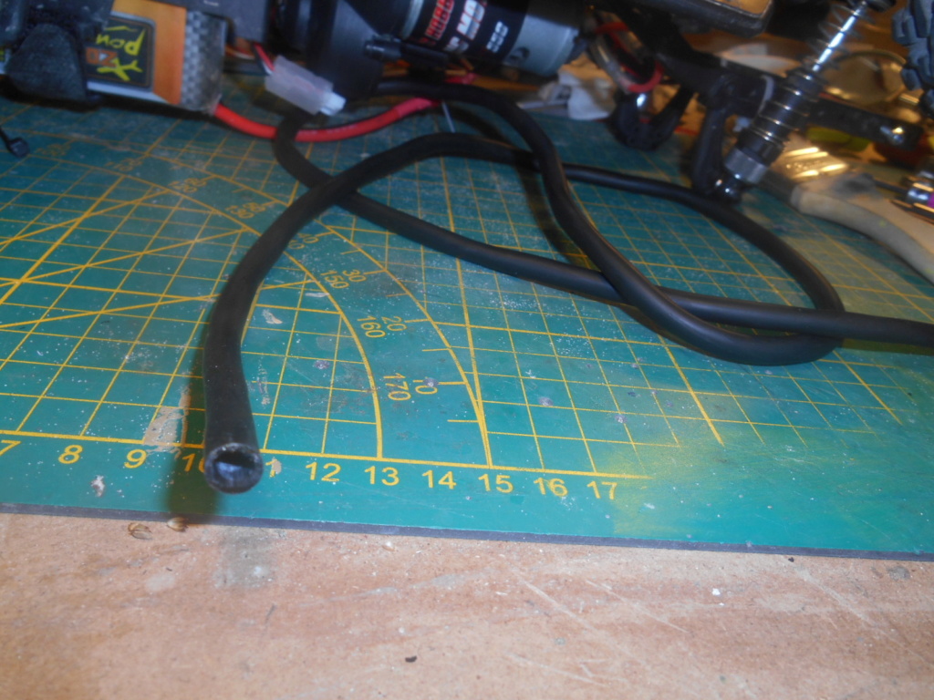

En parlant de Géotrouvetou, un petit truc, pour éviter de perdre les vis de serrage des arbres de transmission, il suffit de prendre de l’élastique à anguillonner ( rayon pêche dans les magasin d'article de pêche, ou chez Décat ), de couper un bout de +/- 8 mm et de le passer autour de l'arbre avant le montage, et ensuite de le faire glisser au dessus des fameuses vis !!!
Pour en revenir au "slipper, avec mes petits tampon de caoutchouc, j'ai 2.8 mm² X 3 soit 8.4 mm² de contact sur un disque de 57.2 mm² soit un ratio de 19% de la surface du disque, donc une bonne accroche et un glissement au blocage "ferme" des roues.

Les manchons caoutchouc sur les arbres de transmission
et le tube caoutchouc que l'on trouve en article de pêche
