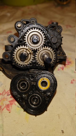

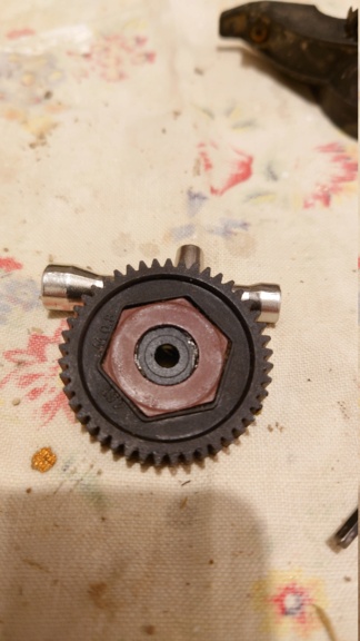

sur ce slipper il n'y a pas de ressort mais des rondelles (4) légèrement bombée, mais là
les patins sur la couronne ont l'air fatigué

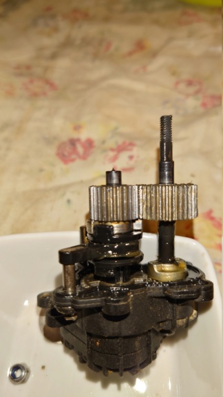

sinon j'en ai profiter pour regarder à l'intérieur de la boite, c'est propre (j'avais utilisé de la graisse marine en bombe,fait à l'été 2021)

Prends le kit de réparation, tes patins doivent être au bout de leur vie... Wink
P.S : Sinon tu le bloques, si tu as un moteur charbon ça devrait pas être un souci, beaucoup roulent en crawler sans slipper...
