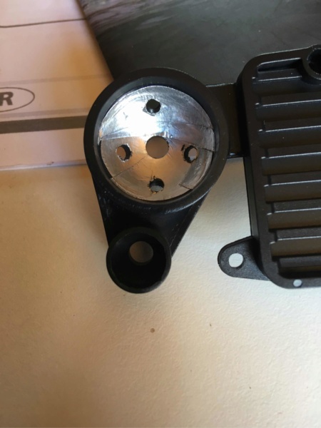

shervault a écrit:je mettrais un coup de silicon noir derrière pour voir si ça concentre plus la lumière devant...
Le noir absorbe ou atténue la lumière et ne reflète pas.
Pour concentrer il faut utilise un réflecteur de led, ou au pire de la peinture alu ou chromée. Certains arrivent à coller du papier alu derrière.
Mais c'est pas top top.
Le mieux étant d'utiliser les réflecteurs suivants :
https://www.reichelt.com/fr/fr/r-flecteur-pour-led-5-mm-r-flecteur-interne-reflektor-5mm-p15202.html
On peur couper et former plus ou moins ces réflecteurs pour les adapter sur de nombreuses carrosseries.
Et sur lesquels tu peux mettre des lentilles de couleur ou transparentes suivantes :
https://www.reichelt.com/fr/fr/index.html?ACTION=446&LA=446&q=refl%20kapp
Nota : les lentilles de couleur absorbent plus ou moins l'éclairage selon la couleur. Donc Utiliser les led blanches.
Nota2 : On trouve ces mêmes lentilles chez conrad. Mais vous ferez le comparatif des frais de port...
Re: Mon Traction Hobby Founder 2 - Steven
J’ai une led qui vient ds chaque trous, donc pas possible de mettre des réflecteurs. J’ai justement mis de l’autocollant alu pour améliorer la réflection. Le noir lui sera derrière les leds pour éviter qu’elles éclaire en arrière.
Je vais aussi regardé du côté du kit leds qui doit être réglé sur le courant médium, je vais le mettre sur fort.

shervault a écrit:Premiers tests fait, tout fonctionne, mais mes angel’s été n’éclairent pas bp. A mon retour de vac je mettrais un coup de silicon noir derrière pour voir si ça concentre plus la lumière devant...
Salut Steven,
come je te le disais, j'avais mis le mode d'éclairage intermédiaire ("DIM") pour les angel eyes.
Essayes de refaire la programmation du kit LED en mettant l'éclairage à la puissance maximum ("ON"), ça devrait déjà arranger un peu les choses.
Si jamais tu as besoin d'aide, n'hésites pas à m'appeler à ton retour.
Et puis, comme je te l'avais dit, les LED vertes que j'avais sont de petites LED. Je devrais normalement en recevoir d'ici quelque temps des plus puissantes.
Je t'en enverrai quelques unes si jamais la modification de la programmation du kit LEd n'est pas suffisante.

Peut être avez vous lu un peu plus haut que les leds vertes n’eclairaient pas assez et même en réglant le kit leds avec le courant max, les leds vertes restaient invisibles en plein jour. Et on les apercevait de nuit.
Du coup vu avec flashy63, j’ai remplacé les leds verte par des bleues (+ quelques résistances) et la...
Reste plus que quelques finitions pour éviter/limiter l’éclairage vers l’arrière et ce sera nickel.

J'ai ce genre de led dans mes tiroirs mais je me suis posé la question de la puissance d'éclairage.
ça doit juste être fait pour un effet de lumière sans puissance d'éclairage ? Est ce que je me trompe ?
Va falloir que je les branche pour voir ce que ça donne.
Oui les leds bleues ont une très bonne luminosité mais n’éclairent pas comme du blanc. D’autant plus que ce sont des 3 mm.louloux44 a écrit:ça fait un bel effet !
