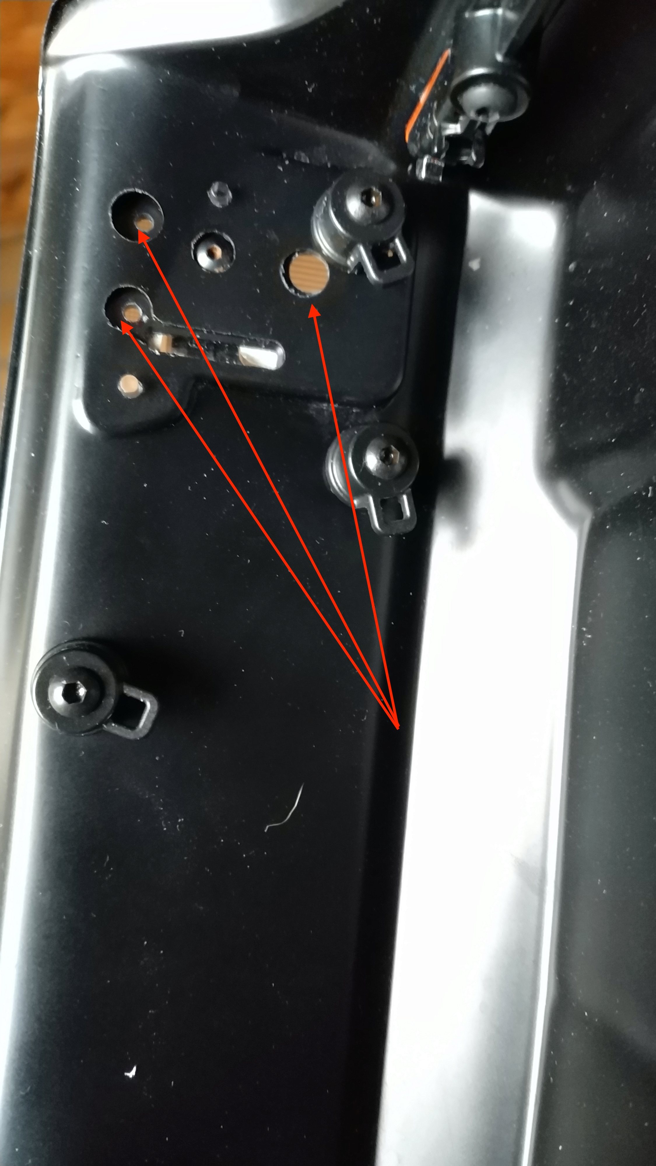

Voila c'est parti pour le montage, tout doucement mais surement... lol!
Déjà faut prévoir les trous supplémentaires sur la carro pour y caser les leds. Comme sur la carro du Def les phares et clignos avant ne sont pas percés car chez Traxxas il existe un kit lumière qui s'installe sans perçage... De plus il faut percer le lexan ainsi que le cache plastic...
Le TRX4 Bronco du seigneur...  :-) - Page 4 Img_2404
Pour l'arrière il manque un trou de chaque coté pour les feux stop. Un p'tit coup de foret de 2mm et zou...
Le TRX4 Bronco du seigneur...  :-) - Page 4 Img_2405

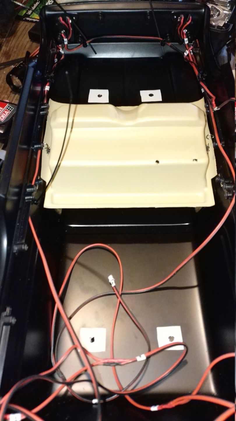

Bon bah y a puka installer et passer tout ce merdier proprement...  affraid
Le TRX4 Bronco du seigneur...  :-) - Page 4 Img_2406

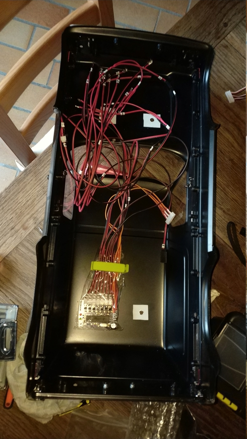

Pour protéger la carte Arduino j'ai pas fait de boitier étanche comme pour leDef, juste un petit sachet plastic fermé par une pince. On verra si je trouve une boite plus tard...
Au passage pendant que la calandre était démontée, j'en ai profité pour lui mettre un p'tit radiateur alu, histoire que ça chauffe pas trop...  lol!
Le TRX4 Bronco du seigneur...  :-) - Page 4 Img_2407
Voila voila, à suivre... Wink

Bah, je me répète, mais je suis toujours impressionné par les fils en mode paquet de nouilles Shocked
Le TRX4 Bronco du seigneur...  :-) - Page 4 Empty Re: Le TRX4 Bronco du seigneur... :-)
Message  pleinair37 Mar 5 Nov - 21:36
Ouais, faut être super minutieux, ordonné et avoir du temps devant soi (tout ce que je suis pas en fait) pour faire les choses proprement. J'y vais faisceau par faisceau et ça devrait bien se passer.

pleinair37 a écrit:Ouais, faut être super minutieux, ordonné et avoir du temps devant soi (tout ce que je suis pas en fait) pour faire les choses proprement. J'y vais faisceau par faisceau et ça devrait bien se passer.
Mais oui ça va bien se passer Wink

Salut, très sympa ce kit éclairage, tu peux aussi mettre ton arduino dans un ballon (dégonflé hein drunken ).
Et puis quand même c'est pas non plus ça
Le TRX4 Bronco du seigneur...  :-) - Page 4 410c7eada2da41ddba3286396972f975
Message  pleinair37 Mer 6 Nov - 19:27
Jiper a écrit:Salut, très sympa ce kit éclairage, tu peux aussi mettre ton arduino dans un ballon (dégonflé hein drunken ).
Bah j'ai essayé, mais la carte est trop imposante (ou le ballon que j'ai trouvé pas assez gros) et j'ai jamais réussi à la faire rentrer dedans sans déchirer le caoutchouc... Sad
Du coup j'ai pris ce petit pochon en plastic qui fait pile la taille et j'en ai 2-3 en stock au cas ou.
Mais bon, je vais essayer de faire un boitier plus efficace, la c'est provisoire. Wink

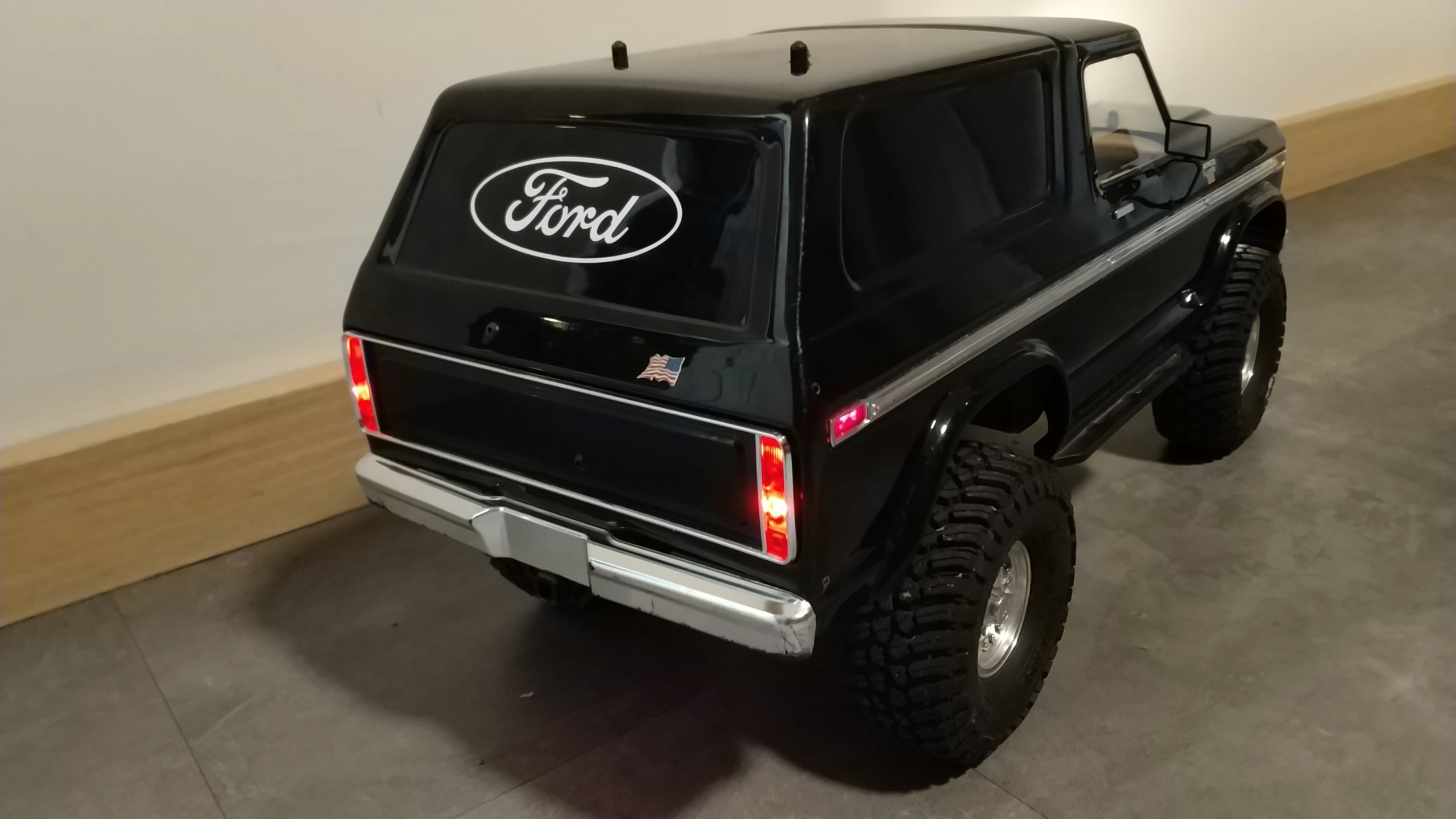

Voila voila, un après midi à me prendre la tête pour que la lumière soit... Et la lumière fut...
Le TRX4 Bronco du seigneur...  :-) - Page 4 Img_2408
Le TRX4 Bronco du seigneur...  :-) - Page 4 Img_2410
Le TRX4 Bronco du seigneur...  :-) - Page 4 Img_2409
Des p'tits colliers Rilsan un peu partout pour que ça bouge pas trop... Pratique les carros Traxxas avec les anneaux répartis tout autours...

Et voila le résultat final :
Le TRX4 Bronco du seigneur...  :-) - Page 4 Img_2411
Le TRX4 Bronco du seigneur...  :-) - Page 4 Img_2414
Bon je ferais une petite vidéo, parce que bien sur les clignos, la marche à recul et les feux stop sont fonctionnels, comme tous les kits de Flashy63... Et y a encore les anti-brouillards qui vont venir sur le pare buffle dés que je l'aurais reçu... Bref, encore un peu de boulot.

La classe!!!! Very Happy Arrow I love you
Messages : 6950
Message  flashy63 Ven 8 Nov - 23:18
Au top Arrow très propre l’installation !
Hâte de voir le résultat final en vidéo
