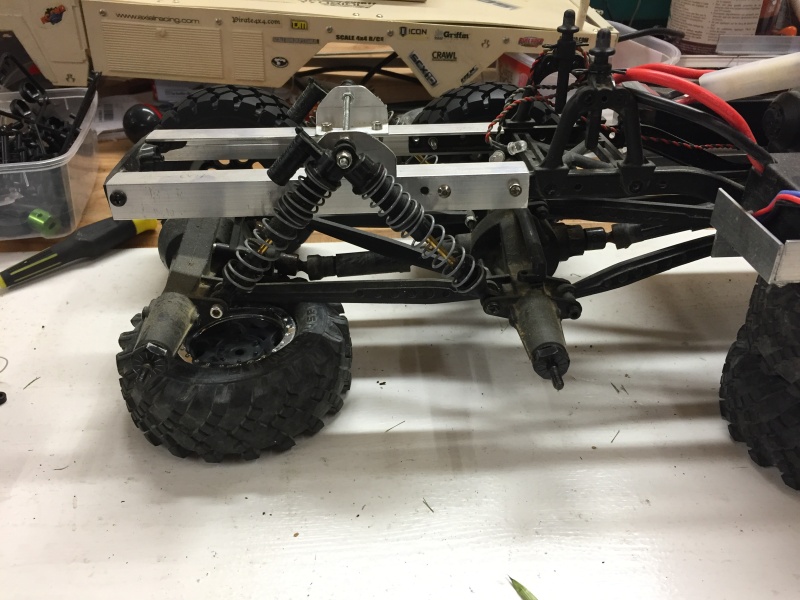

J'ai bossé un peu et refait le support arrière de mon pseudo balancier et je suis allé rouler à ST Julien a la sablière.
Je suis plutôt content des modifs ça roule et grimpe bien mieux qu'avant, meilleure adhérence et j'ai gagné quelques degrés en devers donc c'est cool Very Happy
j'ai installé les nouveaux pneus et jantes, il me reste a changer les liens ( ce week normalement).

Salut Christophe.
Je vois que finalement tu as préféré faire une extension de ton châssis de ton 6x6 au lieu d'utiliser le support de servo en reliant les 2 supports de suspensions de pour ton balancier.
Je trouve que c'est pas mal pour un pseudo balancier. Ce balancier de 6x6 par suspension en forme de "V" inversé est sympa pour se rendre compte des avantages d'un balancier pour scale. Mais je trouve qu'avec, on a pas un comportement efficient : ça peut être nettement mieux avec un vrai balancier. Et au niveau du coup d'oeil, le vrai balancier c'est génial et tu ne chercheras pas à le cacher. Mais plus tôt à le montrer fièrement ....
Et vu que tu es très bien équipé en outillage, je pense que tu aurais un meilleur comportement si tu fabriquais un balancier en forme de "T" pour ton 6x6. Et en alu.... C'est pas compliqué à faire pour toi et vu que tu as déjà la bonne position de fixation grâce à ton pseudo balancier, ça va te faciliter le traçage de cette pièce.
ça ne te prendrait pas longtemps. Si tu en fais, penses à moi.... Je t'en achèterai 2 (T).   Smile
Gardes le gabarit de la pièce en T ... pour nous !
Sinon, concernant ton ami, on l'attend.....

Ca avance.
Par contre je rajouterais une cale sur le Y superieur pour remonter la sortie du dernier pont et éviter de trop l'exposer.
Et je vient de me rendre compte que ce pseudo balancier n'en est pas un du tout.
Un balancier compenserais les légers défauts en fesant interagir les amortisseurs entre eux.
Là les amortisseurs ne s'échange rien entre eux. c'est juste leurs fixations qui sont communes et figés sur le châssis.

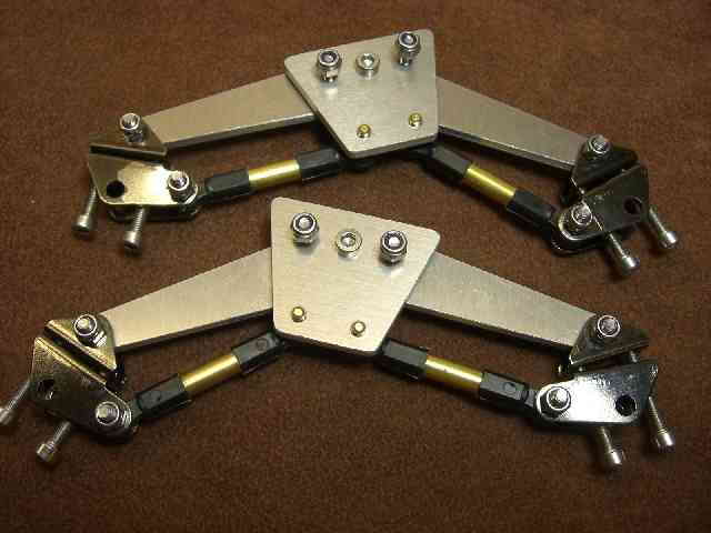

Kit complet Balancier pour Camion RC 6x6 et 8x8 de Type 1 :
Nouveau du 44 : Chichi44 - Page 2 Art40110
Kit complet Balancier pour Camion RC Scale 6x6 et 8x8 de Type 2 :
Nouveau du 44 : Chichi44 - Page 2 Art40111
Support de balancier pour Camion RC Scale 6x6 et 8x8 de Type 1 et 2 avec rotule pour les liens :
Nouveau du 44 : Chichi44 - Page 2 Art40112
Support de balancier pour Camion RC Scale 6x6 et 8x8 de Type 1 et 2 :
Nouveau du 44 : Chichi44 - Page 2 Art40113
Bras de balancier pour Camion RC Scale 6x6 et 8x8 de Type 2 :
Nouveau du 44 : Chichi44 - Page 2 Art40114
Avec ça je ne pense pas que t'auras des problèmes avec tes liens.....

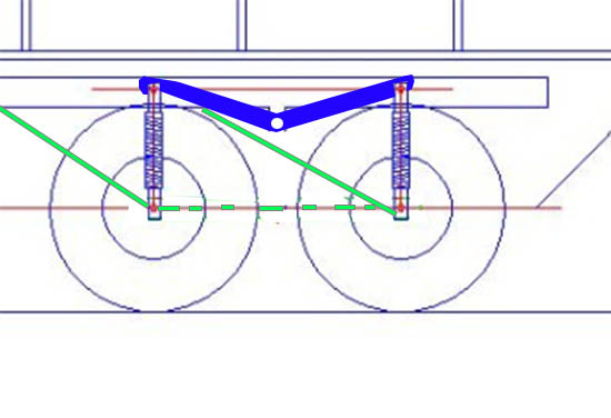

c'est compliqué, moi je pensais a ça:
Nouveau du 44 : Chichi44 - Page 2 Balanc11
Beau dessin non Smile  Smile  Smile
le "balancier en vert" le châssis en bleu.....
Messages : 6934

Message  Chichi44 Mar 31 Mai - 10:50
Avec le système allemand, les ponts ne peuvent plus se croiser, avec mon schéma aussi d’ailleurs... lol!

lol! Chichi
Super beau dessin ! Content qu'on ait un super traceur chez nous !
Tu m'as demandé la DEUTSH QUALITAT .... lol!
Je t'ai envoyé du lourd. C'est tout ce que j'avais en boutique....  Smile et de sérieux.
Effectivement ce que tu me montres ressembles plus au balancier en forme de T dont je t'ai parlé.
Mais le souci se fera au niveau des liens qu'il faudra bien penser...
Or le balancier allemand que je t'ai envoyé comporte tout.
Et on peut améliorer ou simplifier le kit balancier allemand....
Chose certaine c'est que le balancier en forme de T est très simple à la réalisation et mise en place.
Il faudra un support de fixation au châssis à hauteur réglable et 2 butées. Ce dernier dispose aussi des suspensions.
Quand au balancier allemand, ce dernier est très complexe à la réalisation mais je pense plus efficace ???
Concernant le croisement de pont.... là je suis pas très fort dessus.
Peut être que Nicolas le banni pourra plus nous éclairer sur le croisement des ponts avec le 2 types de balancier (T et Allemand) ..... c'est quand même un des inventeurs de l'ATT  Smile

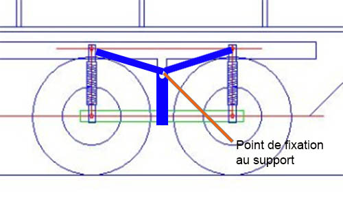

Autre suggestion qui vaut ce qu'il vaut, je pense que le point de fixation du "T" du balancier sur le support au châssis devra être plus bas....
Comme ci dessous (Si je ne me trompe pas)
Nouveau du 44 : Chichi44 - Page 2 Fixati10
Ou il faudra trouver le bon endroit pour faire le trou. Et le meilleur balancier devrait être un T en Y..... je crois
Nouveau du 44 : Chichi44 - Page 2 Fixati11
Le Balancier en forme de T en Y permettrai un meilleur balancement.... ???
Selon les différents balanciers que j'ai pu voir sur certains engins en vidéo.... à confirmer !
L'angle serait à déterminer.... peut être pas autant que sur mon dessin (pas très pro).

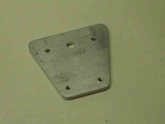

En fait j'ai refait la pièce du balancier en question sur l'image ci dessous :
Nouveau du 44 : Chichi44 - Page 2 Fixati12
Ce serait plus une forme de "V" aplati qu'un "T"
Après les liens ..... inférieurs vont se fixer au châssis comme suit :
Nouveau du 44 : Chichi44 - Page 2 Fixati13
Nouveau du 44 : Chichi44 - Page 2 Fixati14
Je ne sais pas ce que vous en pensez....

J'ai modifié mes schémas voir ci dessus....
Il faudrait cette même pièce du balancier mais avec installation inversée comme dans mes nouveaux schémas :
Le problème avec tes suspensions c'est ta benne .. ça va cogner..... Normalement les suspensions d'origines peuvent passer.
Et si ces derniers sont trop longs, si ce sont des suspensions d'origines de chez Axial, il y a 2 ressorts : 1 grand et un petit.
Tu retires le petit ressort et tu gardes le grand.
ça réduira la hauteur en écrasement mais tu garderas la longueur de suspensions en extension.... monkey (idée à la c.... !!! )
Du moins ça t'aidera pour les tests..... Si t'en as pas, j'en ai 4 en stock ! Je peux t'en prêter.
