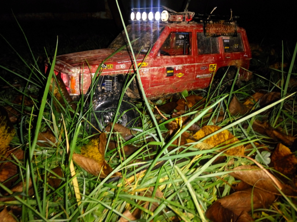

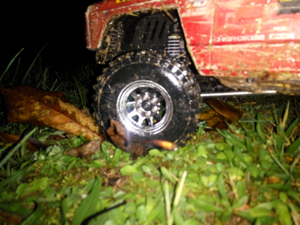

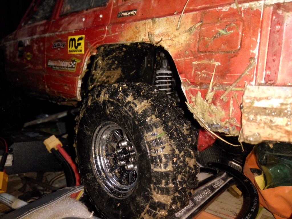

Me revoilà!
ALors j'ai essayer le combo castle 2850kv crawler edition en 3s ( et 4s à 50% des gaz ) , la vitesse est bien meilleure, dans le jardin la carro flotte dans les airs alors que les roues absorbent toute les irrégularités du terrain c'est juste trooop biien Very Happy Les feuilles volent derrièrepour vous dire à quel point c'est rapide geek
Le moteur chauffe pas mal quand même, si on laisse les doigts trop longtemps ça picote... support moteur plastique ? Question  j'ai mis une coupûre à 88°c au cas où.
Là je commence vraiment à l'aimer ce scx10 :love2:
J'ai mis les copies des voodoo klr ( 17€ les 4 ) ses pneus sont excellent et la copie parfaite ( klr / ottsix / ect.... sont écrit dessus Rolling Eyes  ) par contre ça sent le pneu j'en ai eu le tournis aujourd'hui à force de les laisser trainer dans ma chambre Evil or Very Mad
Les tophs lol!
