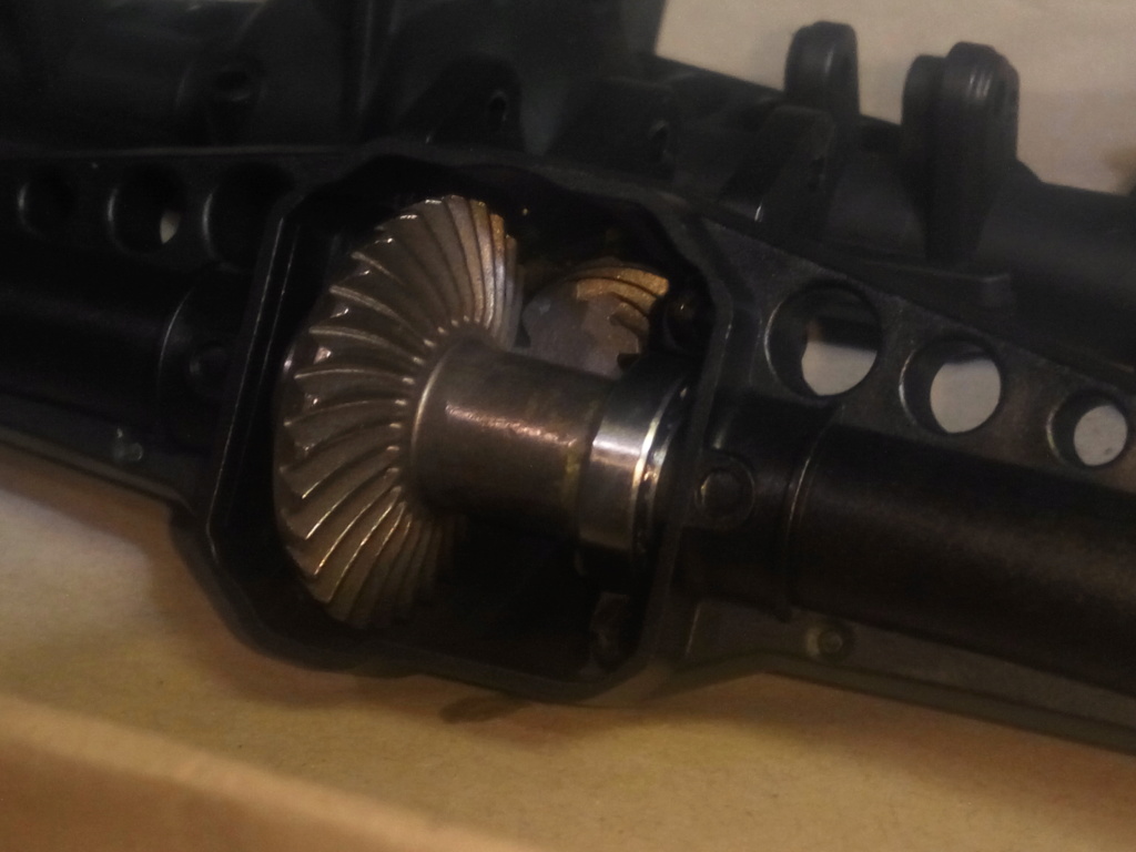

J'ai monté les ponts, demain je mettrai les cardans dans ceux-ci. J'y suis allé mollo sur la graisse de canard pastapper:
Ah et vous allez trouver ça bizzare mais j'ai les plastiques qui rouillent... ça va être hardcore Razz

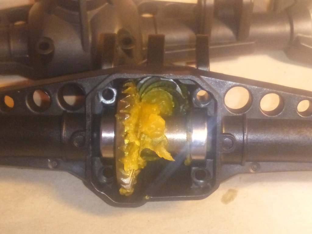

J'adore ta graisse de canard Smile

C'est pas du canard mais du colza lol!
Ce bio-lubrifiant multi-usages prend soin de vos outils dans le respect de l'environnement. Ses ingrédients d'origine naturelle sont 100 % biodégradables 90 % huile de colza Ecologique L'efficacité de la formule de cette graisse biodégradable multi-usages repose notamment sur une concentration élevée en huile végétale de colza . Vous pouvez utiliser cette graisse bio dans un milieu naturel sans craindre de nuire à l'environnement. L'huile de colza se dissout naturellement dans la nature en 21 jours. Ce produit est sans danger pour l'environnement ou l'homme. Cette graisse bio multifonctions trouve de nombreuses applications. Elle servira de lubrifiant efficace pour assurer le bon fonctionnement des outils et appareils soumis au frottement : outils de jardinage, de mécanique, tronçonneuse, sécateur... Hautement efficace, ce produit répond aux critères de lubrification exigés dans l'industrie. Produit également disponible en pot de 5 kg . Détails techniques : Composition : huile de colza Contenance : 200ml
https://brico-travo.com/denuziere/111348-graisse-vrac-ref-2040-presentation-pot-volume-200-ml-3328680020406.html
Ah oui ! le plastique de la boîte de transmission c'est du béton ! lol!   Il est ultra rigide, et hyper fibré, c'est la premère fois que je vois un plastique comme ça. J'ai eu du mal à visser dedans, je me suis cru dans les foreurs de l'extrême ( futur emission rmc decouverte un jour ? lol! ) , j'ai du sortir le gros tournevis magnusson le truc 25x plus gros que l'embout que l'on met et ça forçait , si bien que j'ai ajouté de la graisse un peu ( graisse verte axial ) pour mieux forer, mais ça sentait la graisse brûler, ça chauffait pas mal...

Les filtages n'étaient pas fait dans les puits. J'ai du forer quoi. Mais avec la première vis, j'ai l'embout de mon tournevis qui a sauté ( à ce moment là j'ai su que soit je détruisais mon tournevis et l'empreinte de la vis soit j'agissais : j'ai donc pris un gros tournevis magnusson avec un embout et ça a tenu nickel, la qualité des tournevis n'est vraiment pas la même )
Les plastiques noirs quant à eux sont très simple à visser Arrow
Le souci avec cette graisse c'est qu'elle fond et devient liquide en été ( environ 40° ), du coup j'ai eu des flaques d'huile jaune sous le pont de transmission du TH lol!

iguane81 a écrit:Le souci avec cette graisse c'est qu'elle fond et devient liquide en été ( environ 40° ), du coup j'ai eu des flaques d'huile jaune sous le pont de transmission du TH lol!
Shocked De quoi faire une omelette autour de tes engins en pleine canicule. monkey
Je veux bien du bio dégradable, mais faut que ça tienne eu peu quand même avant de se biodégrader.

Salut, pendant que je te tiens Iguane, ne remet pas ta fameuse graisse de canard dans ton scx, quand j'ai ouvert tes ex diff, l'avant était quasi bloqué par une espèce de mélasse.
Alors oui, pour l'impact environnemental, mais pour la mécanique, ta graisse n'est pas adaptée.
De plus la seule graisse propre qui restait à été centrifugée, et avec la texture épaisse comme du beurre.

Une mélasse ? Surprised
Bon là c'est trop tard, je verrais au prochain démontage des ponts. J'en ai mis juste un peu sur les dents et les roulements.
J'en ai mis beaucoup quand j'ai monté les coques integy pour que ce soit bien étanche, ça à du se compacter et donner cette texture de beurre.

Oui entre les dents des satellites et celle des planétaires, il y avait des restes de graisse de la consistance d'une mélasse qui bloquaient l'ensemble d'où les questions que je t'ai posées précédemment.

Avant je mettais de la graisse marine au teflon, je crois avoir laissé cette graisse quand j'ai changé les coques et ajouté la graisse bio, ça à peut-être mal réagi scratch En tout cas ça donne une couleur verte ( jaune + bleu = vert )
Je ne vois que ça car il ne peut pas y'avoir d'impureté qui sont rentré dedans avec toute la graisse que j'avais mis autour.

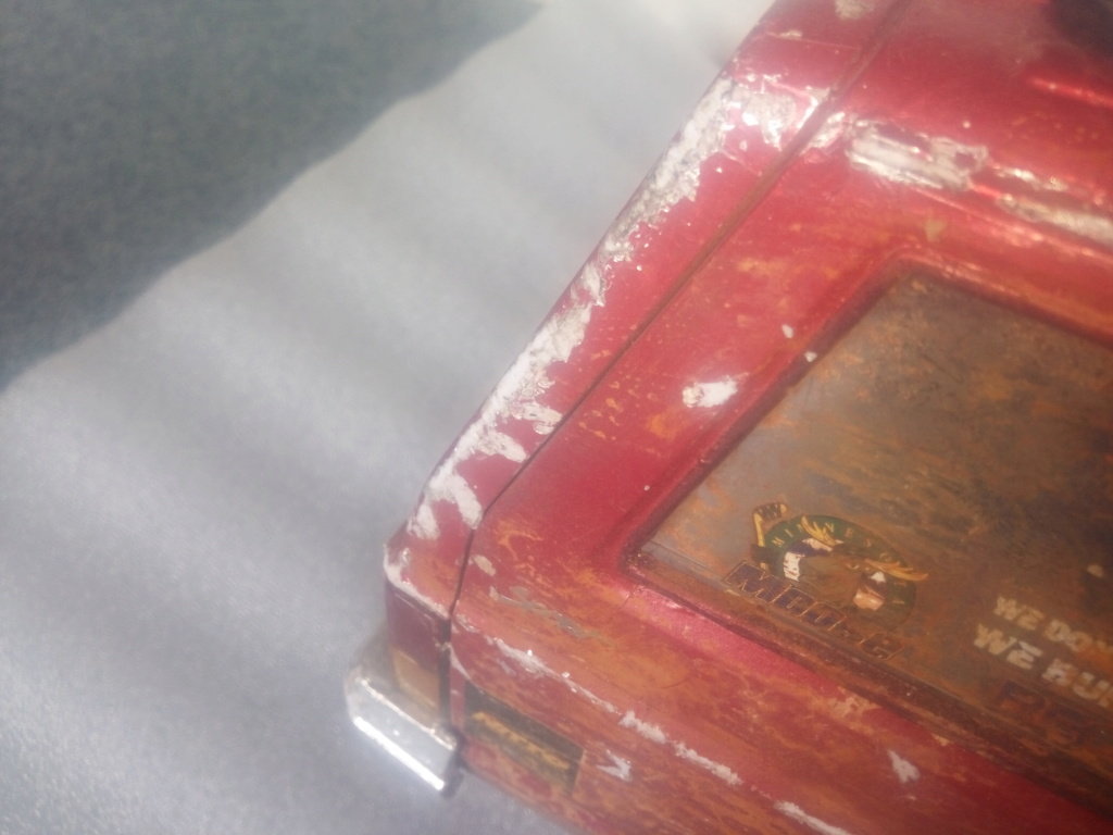

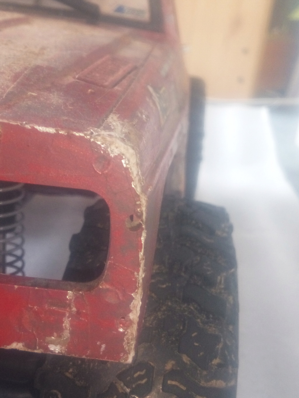

C'est fait exprès ou quoi ? a écrit:
Oui, je me suis amusé avec des pigments de maquette pour la rouille, et d'autres produits pour les traces d'essence, de graisse... ça vient de là : https://www.oupsmodel.com/mig-sets/43411-mig-salir-vos-maquette-7402-set-moteur-huile-et-carburant-3-x-35ml-8432074074021.html
Mon préféré est la fiolde des tâches de carburant, elle a un aspect brillant et gras. A la lumière le liquide forme une multitude de couleur comme les tâches d'huile sur les parkings mélangé à l'eau de pluie What a Face
