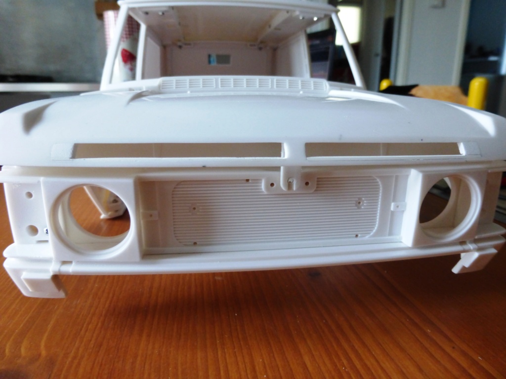

les ouvertures sur l'avant du capot

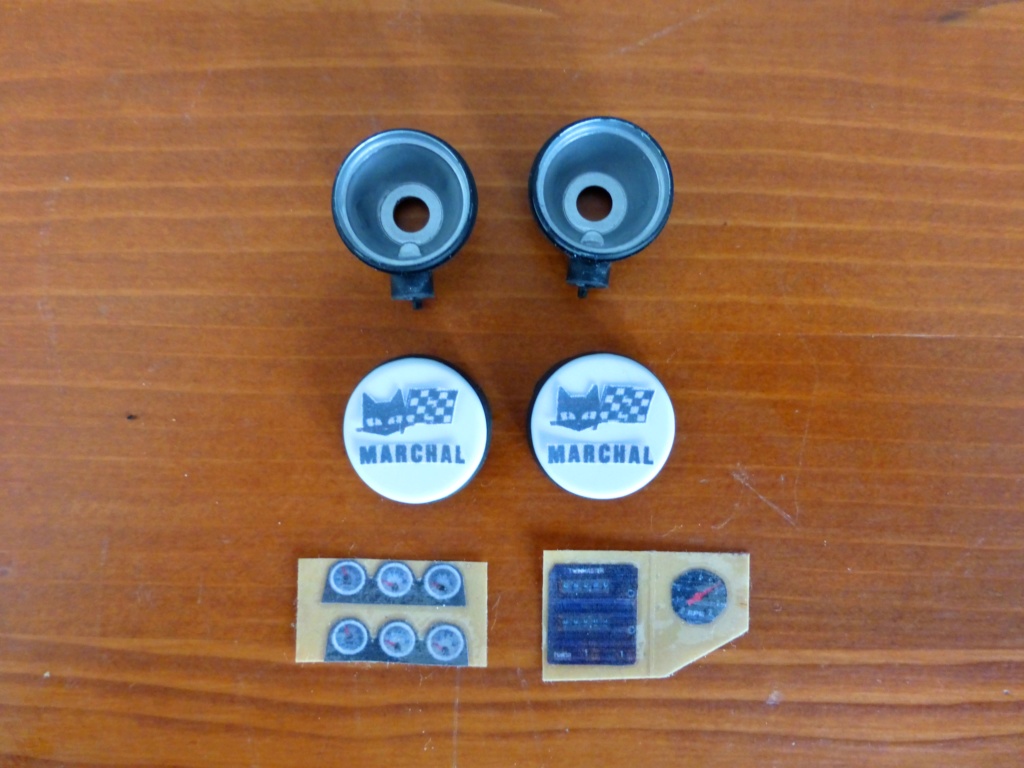

les phares additionnels qui viennent de mon vieil axial dingo avec déco marchal comme le vrai et les différents mano, compte tours et tripmaster que je vais coller sur le tableau de bord

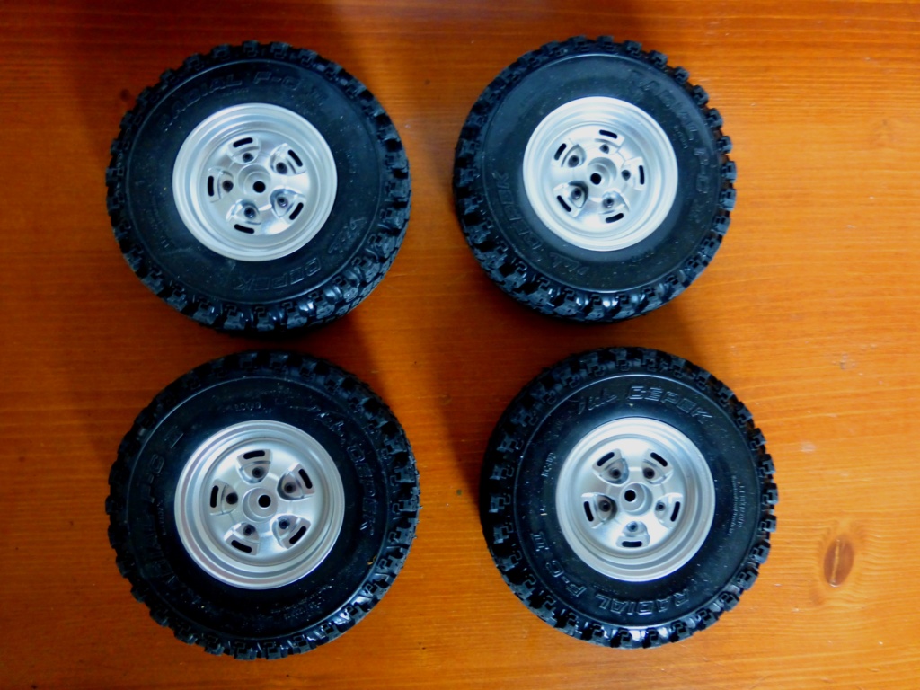

les superbes jantes rostyles de chez cchand ainsi que les pneus Dick Cepek de chez rc4wd, très scale je trouve

et pour finir, les superbes planches de déco de chez littlecaraddict  :love3:

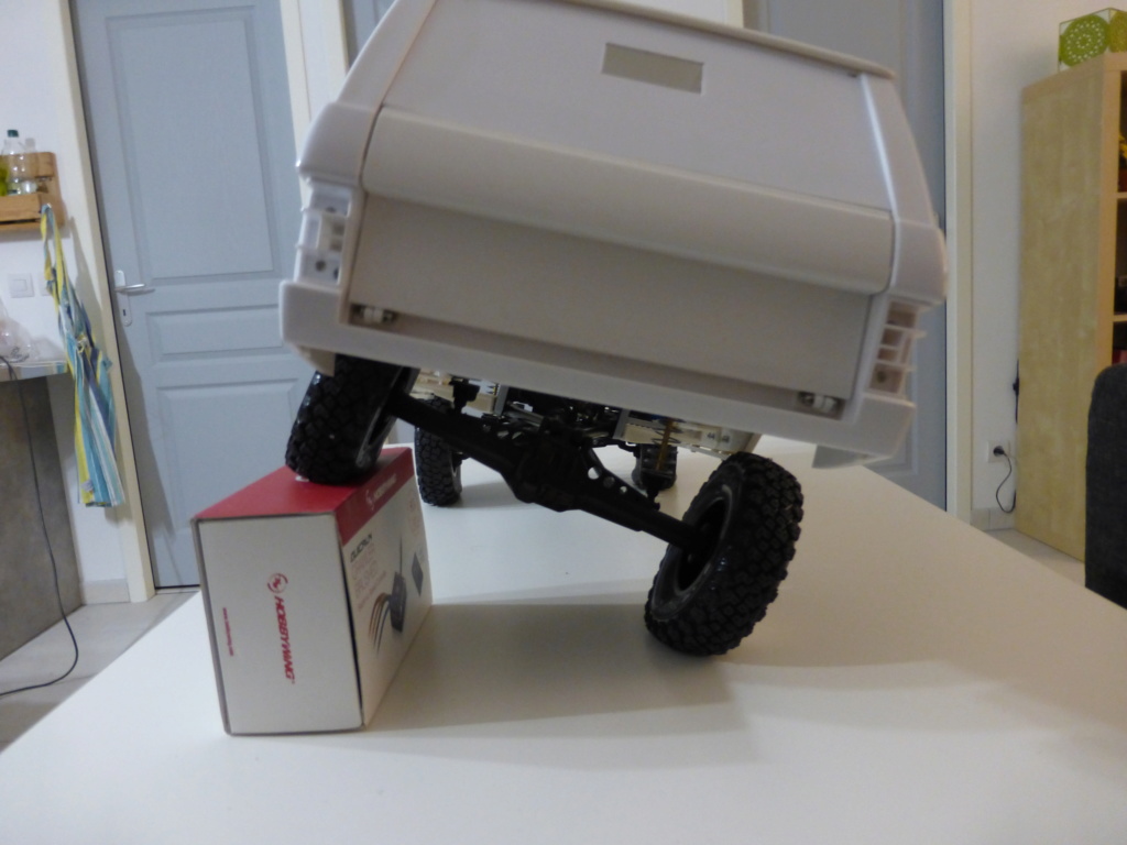

j'ai monté le chassis axial rawbuilder sur lequel j'ai changer la transmission version 10.1 par celle du 10.2 2000 que j'ai déplacé pour la coller le plus à l'avant pour libérer l'espace interieur du poste de pilotage.
j'ai aussi complètement modifié la direction en supprimant cette foutue barre panhard qui décale le pont en compression de plus de 6mm sur la gauche Sad
j'ai aussi poncé au max les hexa pour diminuer la largeur de voie; ils sont passés de 6mm à 3mm
la carro posée sur son chassis tout neuf :

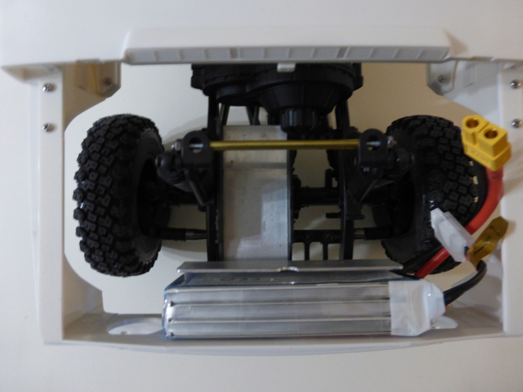

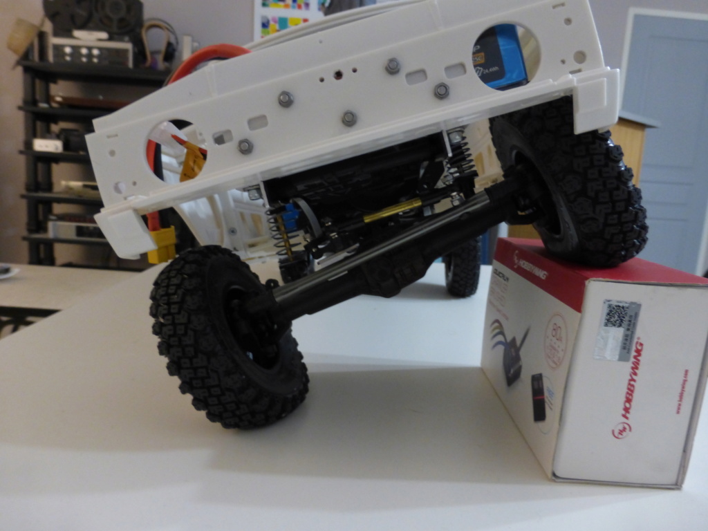

le support d'accu en alu fixé sur l'avant de la carro et qui sert aussi à fixer le chassis par en dessous
range rover Paris-Dakar 1981 P1000714
range rover Paris-Dakar 1981 P1000713

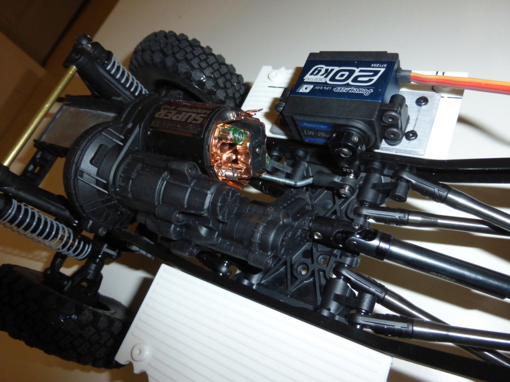

et le systeme de direction piqué à HPI sur son bronco king crawler
range rover Paris-Dakar 1981 P1000715
range rover Paris-Dakar 1981 P1000716
et le servo de direction qui a été déporté au milieu du chassis, normalement juste sous le siege passager
range rover Paris-Dakar 1981 P1000718
range rover Paris-Dakar 1981 P1000717
le chassis rallongé à l'arrière de 6cm pour soutenir le cul de la carro  lol!
range rover Paris-Dakar 1981 P1000719

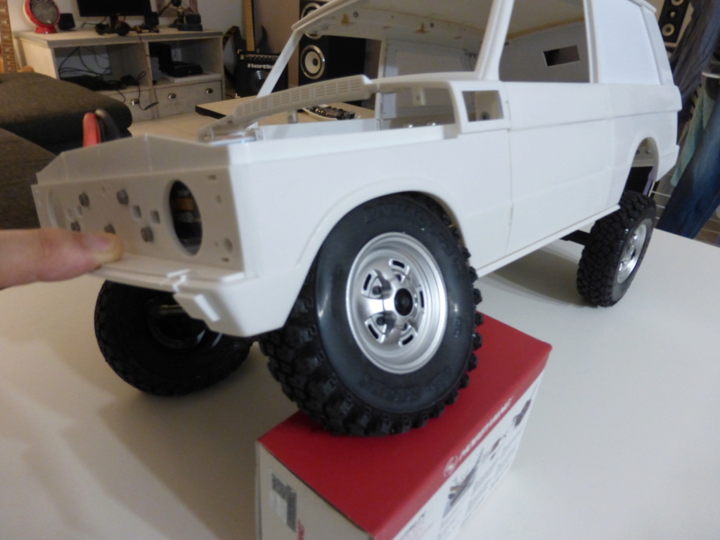

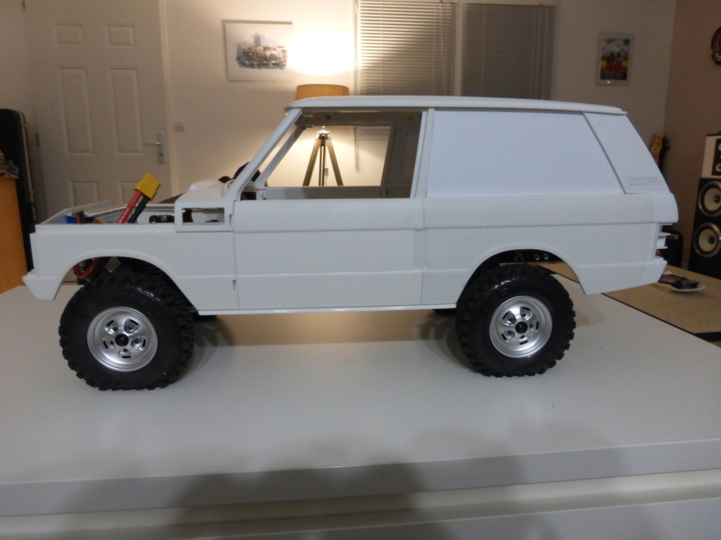

et les roues qui rentrent impec dans les ailes
range rover Paris-Dakar 1981 P1000720
range rover Paris-Dakar 1981 P1000721
meme la gauche  Very Happy
range rover Paris-Dakar 1981 P1000722
range rover Paris-Dakar 1981 P1000723

Nickel la direction.
Au début j'ai cru que tu avait péter un cable a virer la barre Panhard.
Mais tu a fait exactement ce que je suis en train de faire sur l'Absima de Thomas.
Un système inspirer du HPI Wheely King que j'ai aussi utiliser sur le ZIS.
Ca permet de passer en 4 liens avec servo sur le châssis et non visible.
Bravo, un beau projet que tu nous fait.

Message  Franck72 Ven 6 Déc - 0:03
oui Nico, finalement c'est un système tout bête auquel je n'avais pas pensé ! Merci HPI !
et qui permet de supprimer la panhard et de retrouver des mouvements symétriques à droite et à gauche Arrow
par contre, tu verrais la gueule de la barre de direction qui va au servo Idea
comment il a fallu que je la torde dans tous les sens pour qu'elle passe entre les liens et la transmission !
une fenêtre de 2cm², à peine...
là, elle est en tige filetée de 3mm pour les essais mais je vais la refaire en corde à piano de 3mm, une vraie saloperie à cintrer et à fileter tellement le metal est dur Evil or Very Mad
