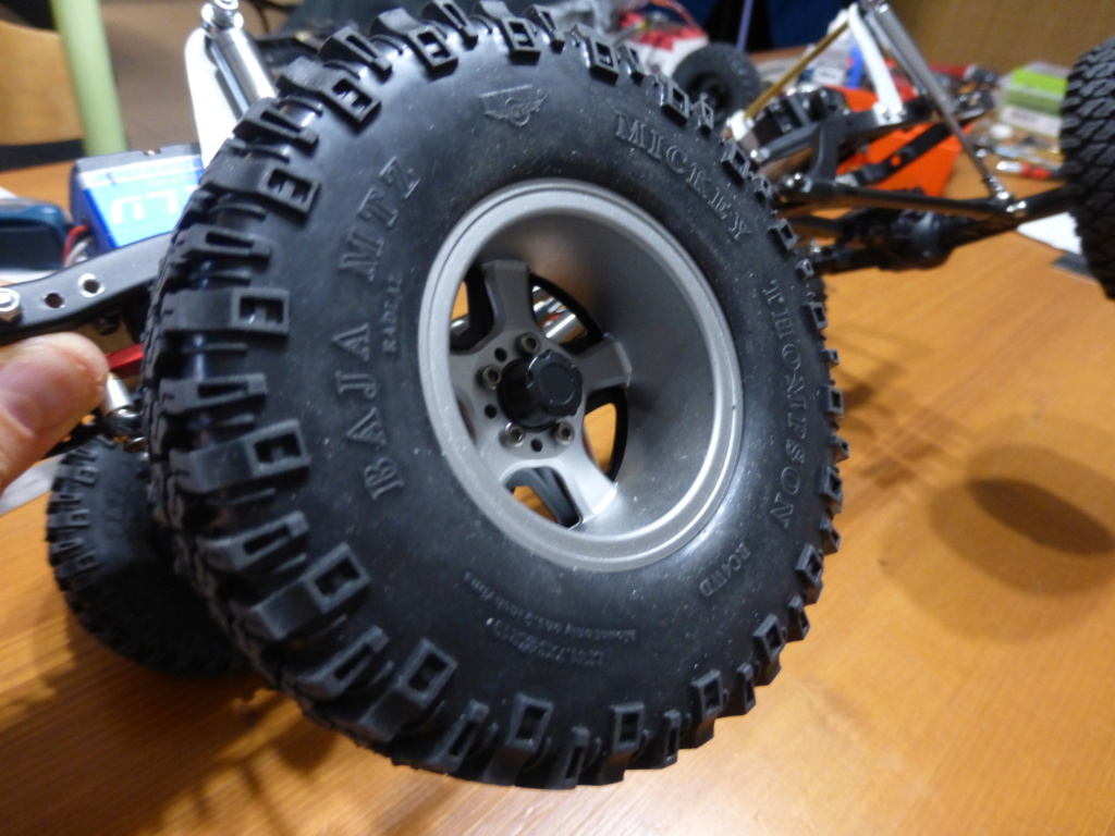

des suspattes bilstein rc4wd en 100mm, des jantes beadlock S200 steelie et des pneus Baja MTZ Mickey Thomson de chez JSSCALE !

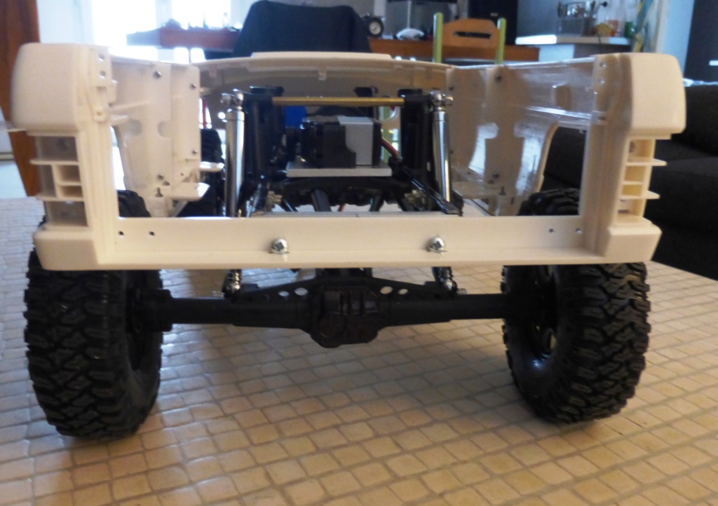

et la carro, qui à l'origine ressemblait à ça :
et qui maintenant se retrouve bien allegée !
il me reste à raccourcir l'arrière, principe du bobtail
je vais faire un arceau en tige d'acier de 3mm brasée, un interieur avec baquets, roue de secours à l'arrière et reservoir d'essence pour cacher le servo du dig !

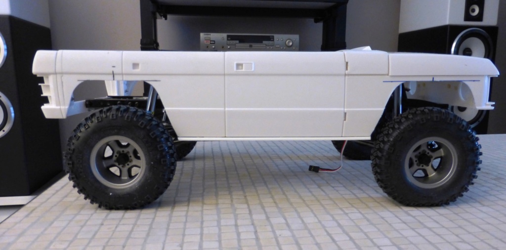

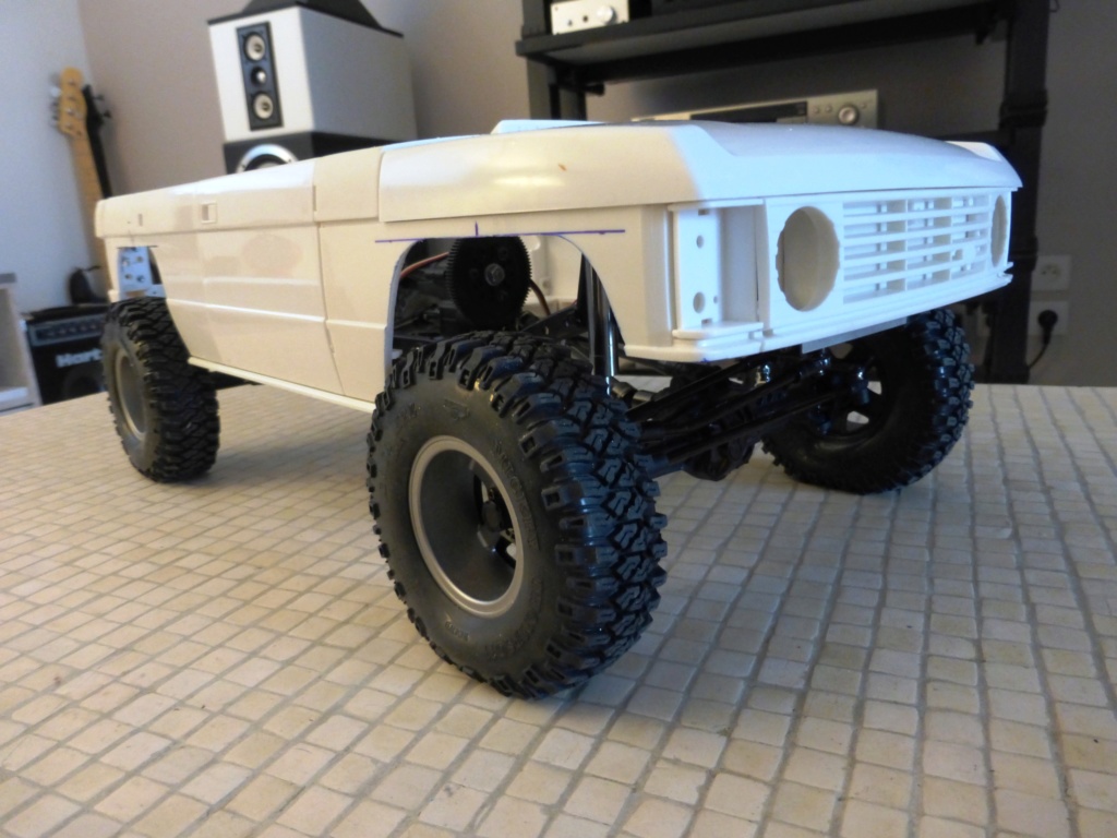

plus de toit, de pare brise... et défonce des ailes pour avoir plus d'aisance aux entournures avec ces pneus de 105mm !
je vais mettre en haut de chaque aile, les extentions d'ailes en caoutchouc noir qu'il y avait sur mon ancienne carro ABS de jeep cherokee team raffee.
il faut que je fasse en toles d'alu de 3mm, le support moteur et en 1mm tout l'interieur du range.
Restera à faire 2 baquets et un tableau de bord succinct, l'arceau en tige d'acier et des pare chocs en tiges d'acier aussi
j'aime bien cette gueu.le, ça me plait bien finalement cette décapitation

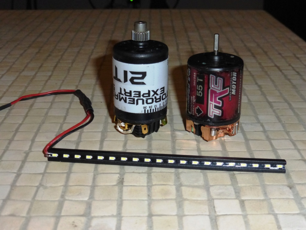

le 550 à coté d'un 540 et en dessous, ma barre led que je vais installer sur l'arceau histoire de pouvoir faire du nocturne sans être obligé de poser une lampe frontale sur le capot

Par contre, il me semble très très coupleux car en le faisant tourner à vide en prenant l'arbre de sortie entre mes doigts, on sent les à-coups dûs aux aimants encore plus que sur le 55T 540 team raffee, c'est impressionant !!!

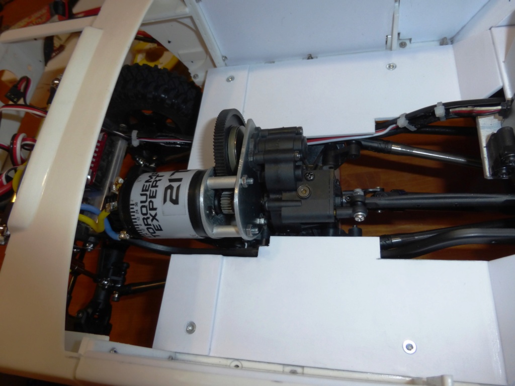

il est roulant avec son 550 21T installé en avant de la transmission.
Je suis plus que content, c'est vraiment des supers moteurs ces HH torquemaster !!
je peux le faire rouler super lentement et rien ne l'arrête tellement y a du couple et dès que j'écrase la gachette de la radio, je vous dit pas comment ça avoine !!
comme quoi, un moteur de qualité et bien calibré avec la transmission, y a même pas besoin de boite de vitesses
le moteur devant avec les plaques d'alu et les entretoises

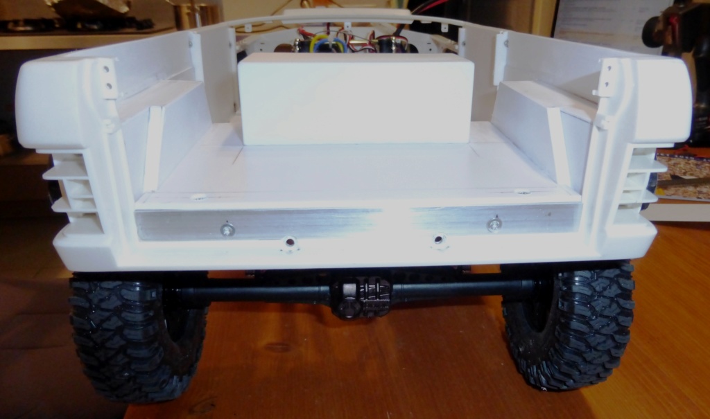

et le cache misère pour planquer le servo du dig ! servo que je vais changer car il a pas trop aimé les 6.7v !

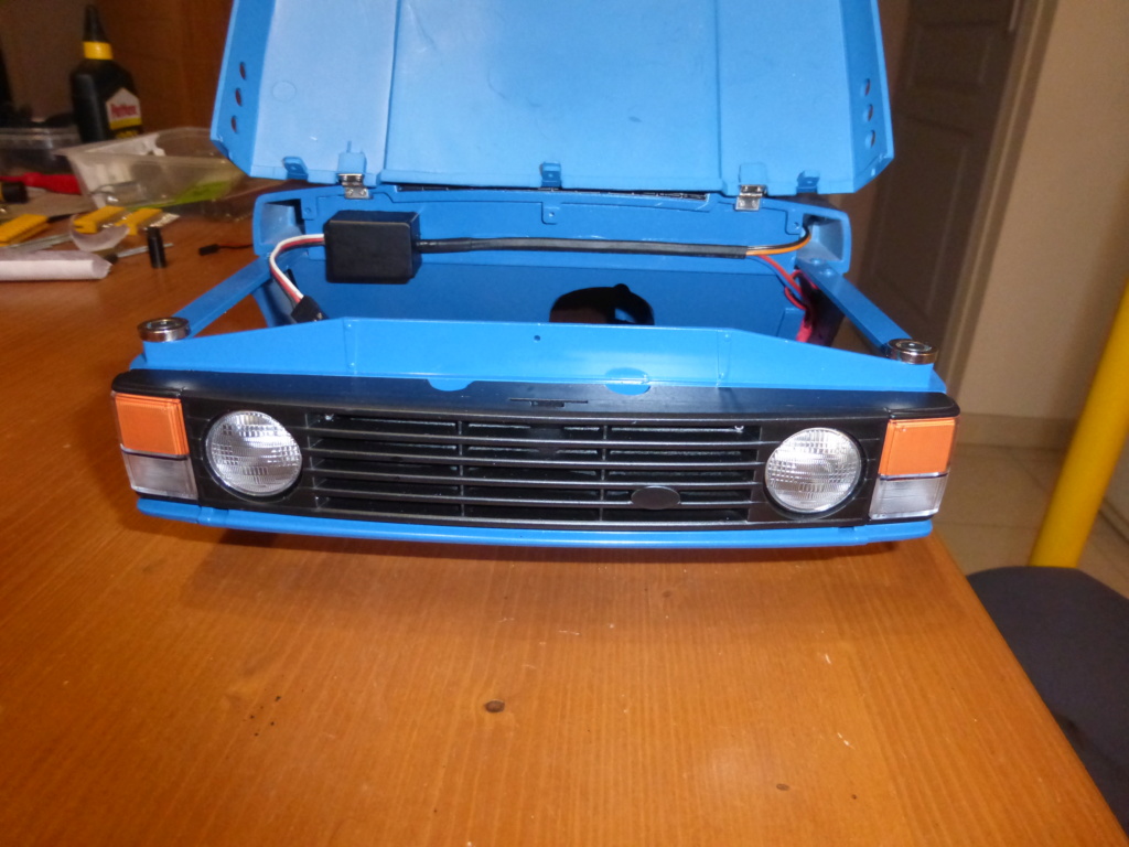

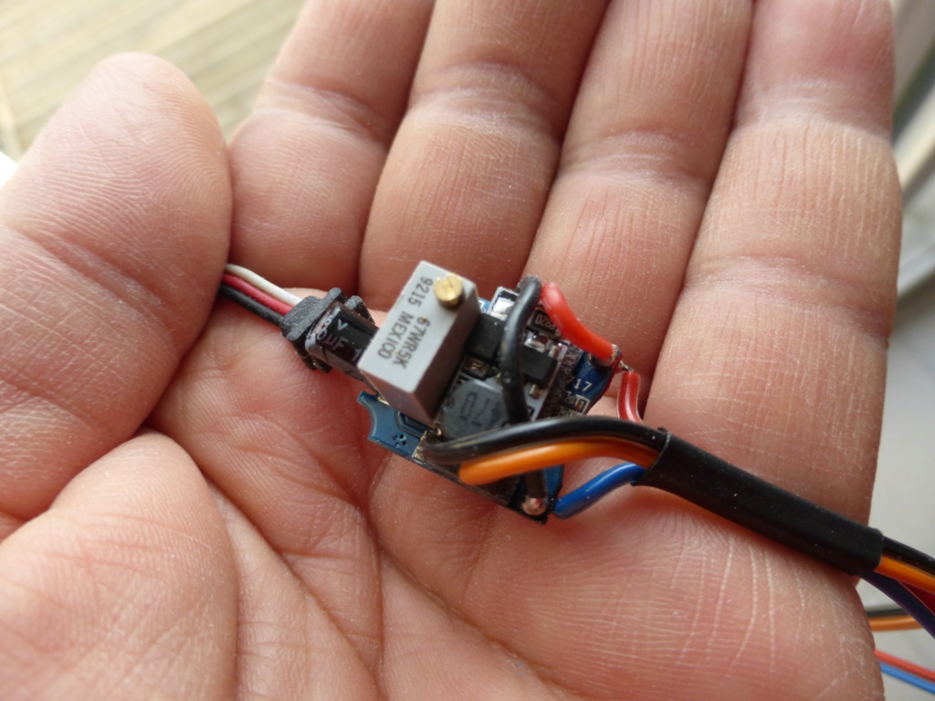

je me suis fendu d'un éclairage et comme je voulais le commander direct depuis la télécommande, j'ai récupéré la partie électronique d'un vieux servo, j'ai remplacé le potar par une multitours de même valeur et utilisé la régule 3v fournie avec la rampe. Les autres led sont alimentées sous 6v, en serie pour les led 3v blanches avant et série avec une résistance chutrice pour les led rouges 2v à l’arrière.
