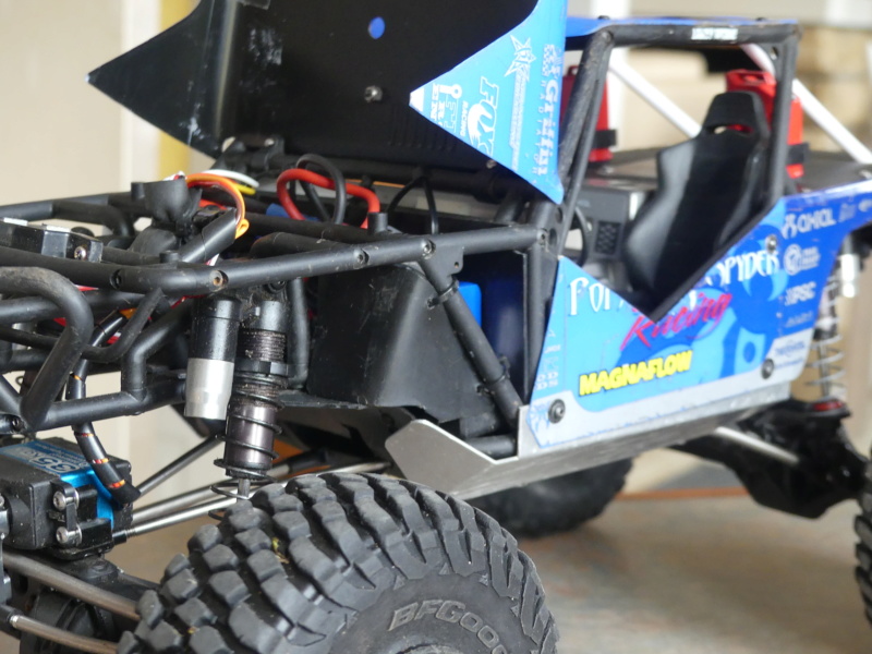

Petites protections du logement accu , quand c est gras et...y a la dose en ce moment ! long moment d ailleurs , depuis Octobre
Bon puis c est pas tout ; l était pas bien équilibré ce Wraith : donc un peu de lestage maison fixé sur les C hubs d origine avec des tiotes fixations acier protégé contre l oxydation , et du bronze de récup aussi : sciage , perçage limage et montage au mm : ça passe nickel dans les jantes
Ah j oubliais ! un chouilla un peu plus haut ...dans le pare-chocs c était trop juste autrement , bon pour l instant ce sera tout y a plus qu à rouler , un les gars
