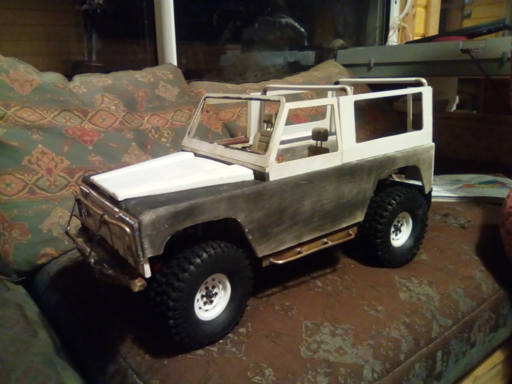

Allez, petite avancée du matin
collage des parois arrières
land defender D90  - Page 2 Img_2044
land defender D90  - Page 2 Img_2045
land defender D90  - Page 2 Img_2046
maintenant je vais attaqué le hayon
la suite au prochain tour

bon sinon, aujourd'hui, j'ai bien avancé:
toutes les cloisons sont collés et fenêtre ouverte
ensuite j'ai fais des arceaux intérieur visser avec 4 vis par le dessous au plancher comme ça je pourrais m'en servir pour fixer mon toit
car je veux que l'intérieur reste accessible pour pouvoir modifier ou réparer au cas ou!
allez photos
land defender D90  - Page 2 Img_2049
land defender D90  - Page 2 Img_2047
land defender D90  - Page 2 Img_2048
et j'ai réinstallé ma barre ............ celle qui tient le parallélisme, ça me plait déjà plus
land defender D90  - Page 2 Img_2050
bon pour aujourd'hui, c'est pas mal

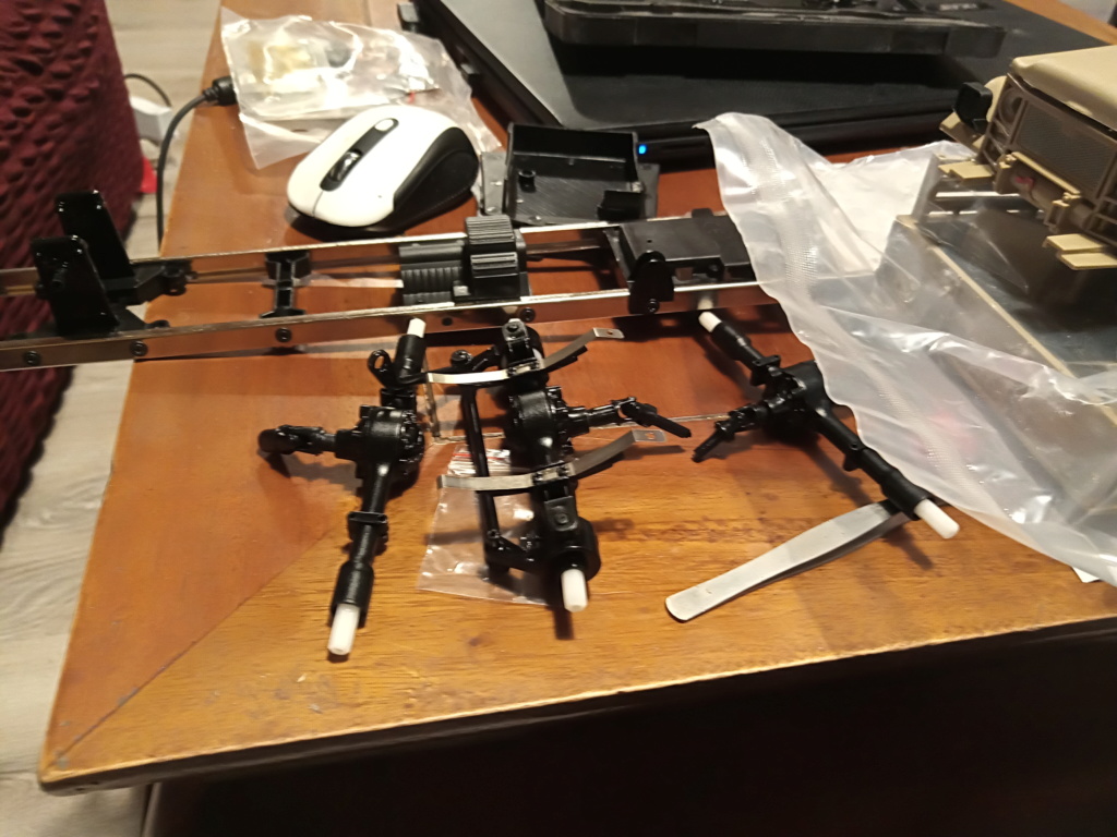

La Panhard, elle guide le pont de haut en bas. Elle doit être parallèle à ta barre de direction et de même longueur
( la petite entre le palonnier et la barre d'accouplement qui elle fait la liaison entre le pivot droit et le gauche).
Dans le cas où tu as une Panhard, tu dois supprimer le tirant supérieur du côté où elle est fixée sur le pont. C'est de la théorie.
Parce que je croyais que c'était un montage adopté également en 1/1 mais à priori c'est pas toujours le cas.
J'ai un unimog au taf en ce moment, et j'ai bien 2 tirants sup et 2 inf plus une Panhard, et ce à l'avant comme à l'arrière.
Tes ponts ne sont pas adaptés à la Panhard, ou tu les adapte en rajoutant un support sur le pont. Ou monte ton servo sur le pont et doit dégager l'espace au dessus sur ton châssis pour laisser la place au servo lors des compressions.

Si tu veux voir les différents montages, compares le montage des scx10 à ceux du scx10 ll.
Le premier a 4 tirants de pont et le servo posé dessus. Le second, 3 tirants et le servo monté sur le châssis.
Sur le net tu dois trouver des images ou vidéos où c'est bien clair.

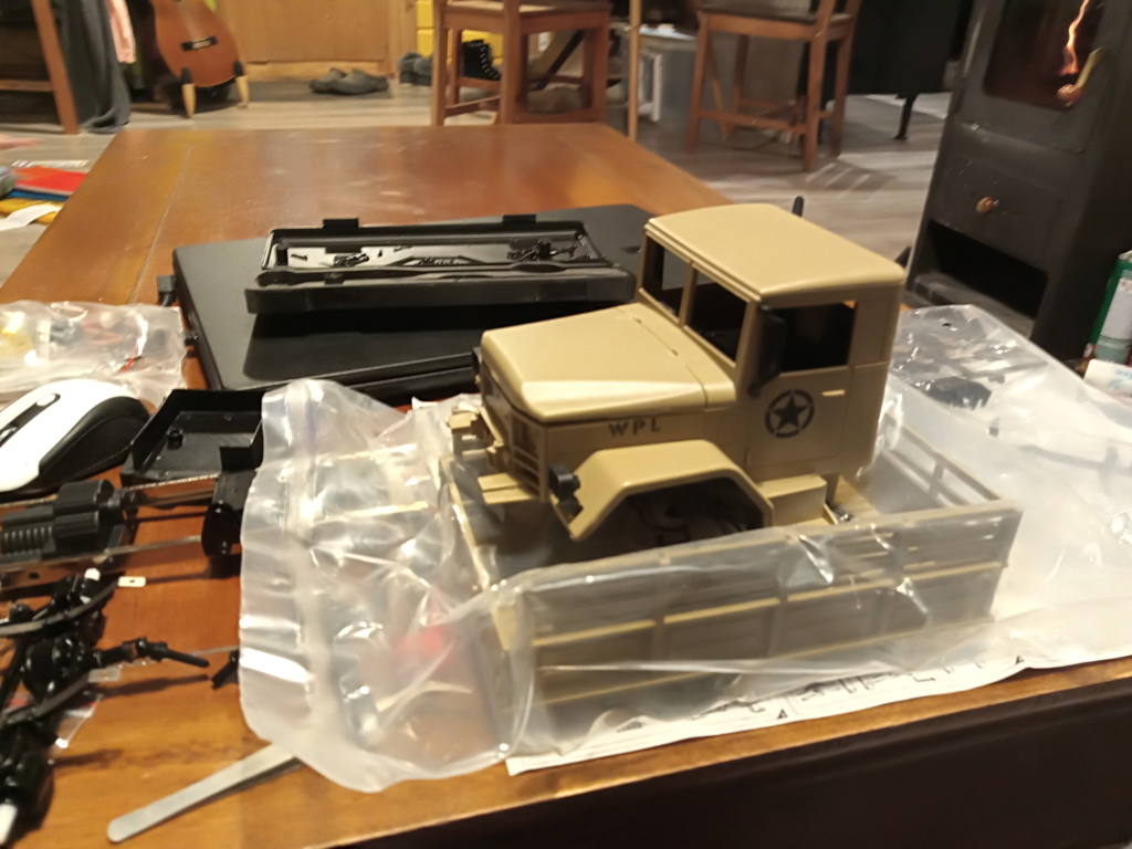

mais à cause de vous qui faites des camion de partout (et que j'avais essayé) voila le petit pour ma fille
land defender D90  - Page 2 Img_2054
land defender D90  - Page 2 Img_2055
land defender D90  - Page 2 Img_2053
un petit WPL B16 au 1/16
pour me tester au camion!!!EUH pardon pour que ma fille puisse venir en faire avec moi

Pour tes pneus, si tu veux quelque chose de réaliste, vaut mieux rester en 98mm de diamètre Idea
land defender D90  - Page 2 Empty Re: land defender D90
Message  boezz14 Mer 22 Jan - 22:32
réaliste d'accord, joli d'accord mais faut pas abuser j'ai plus de garde au sol
j'aime bien le réalisme mais j'ai pas envie de la laisser sur une étagère prendre la poussière......
boezz14
Ville ou Région : france
Date d'inscription : 15/12/2019
Messages : 42
Message  JLL35 Mer 22 Jan - 22:40
Boezz14 a écrit:réaliste d'accord, joli d'accord mais faut pas abuser j'ai plus de garde au sol
C'est pas faux, mais je te rassures mon Def tôlé est monté en 95mm et il ne reste pas sur une étagère, c'est juste plus délicat à piloter lol!
Message  louloux44 Mer 22 Jan - 22:49
Mes 2 defender (rc4wd et boomracing) ont des pneus de diametre 96/100mm
Après ce n'est pas que la taille qui compte.... pour les pneus monkey
Si tes mousses s'écrasent de trop avec un véhicule plus lourd, tu risques de cogner plus avec les obstacles au sol et perdre en équilibre dans les dévers.
Si les mousses sont trop rigides, peu d'accroche.
Si la qualité de la gomme est médiocre tu auras peu d'accroche sur rochers trempé, avec de la mousse et/ou de la boue ou sur le sable
Si le dessin des crampons est très rapproché ce sera certes réaliste mais avec un fort bourrage sur terrain meuble et boueux.
