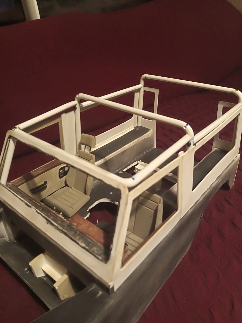

je suis en train de finir mon arceau anti-écrasement photos , ce soir
Fais le plus léger possible.
Car les cages et arceaux sont des handicaps supplémentaires au poids de la carrosserie en ABS + intérieur + déco
land defender D90  - Page 3 Empty Re: land defender D90
Message  boezz14 Ven 24 Jan - 20:36
bon, mon arceau étant la fermeture de mon toit provisoire tant que je n'ai pas fini l'intérieur
mais le message est passé
j'avais cru que le faite que l'on est pas besoin de décoller on pouvait faire comme on veut
mais le nerf de la guerre en modélisme C'EST LE POIDS
compris! lol! bon mon arceau est comme même fini mais n'y restera pas après

Au début je me suis dit :: " c'est quoi cet arceau pourri ?"
Mais lorsque je l'ai vu installé sur ton Defender, ça le fait super bien et façon rusty.
Chapeau l'artiste. Continue !

oui c'est pas super beau car j'ai vissé au lieu de coller car je l'enlèverais quand j'aurais un arceau extérieur ,mais par contre c'est bien pratique
ce matin j'ai fais un tonneau et du coup ca ne m'a rien cassé Smile

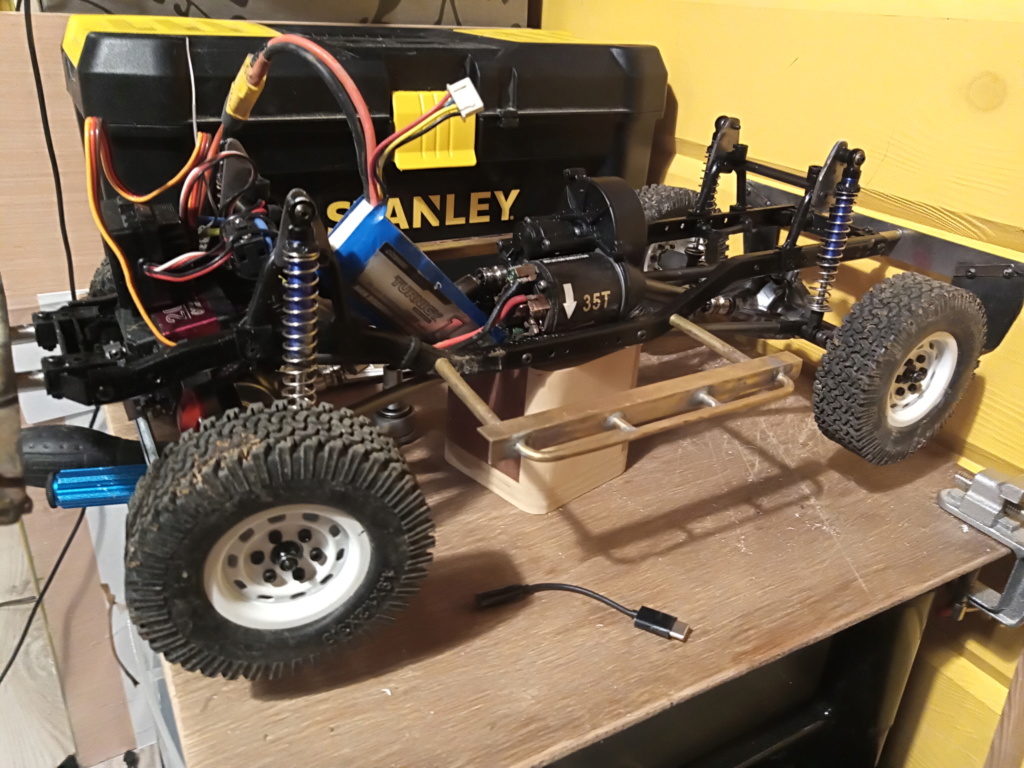

bon ce week-end 2 petites sorties , un tonneau mais bien sympa ( la sortie)
sinon j'ai essayé d'organiser le chassis pour répartir le poids
comme ça je suis à 52/48
land defender D90  - Page 3 Img_2064
est ce qu'il faut que je prévois plus 70/30 pour contrer le poids de la caisse
et dans ce cas là, il faudra que je mette ma batterie au niveau des portières vous en pensez quoi?
boezz14
Ville ou Région : france
Date d'inscription : 15/12/2019
Messages : 42
Message  pleinair37 Dim 26 Jan - 20:08
Faudrait que tu refasses ta pesée avec la carro posée, ça serait mieux. Faut pas dépasser 60/40 à mon avis, au dessus ça risque d'être trop déséquilibré et galipette assurée à la moindre descente un peu sévère...

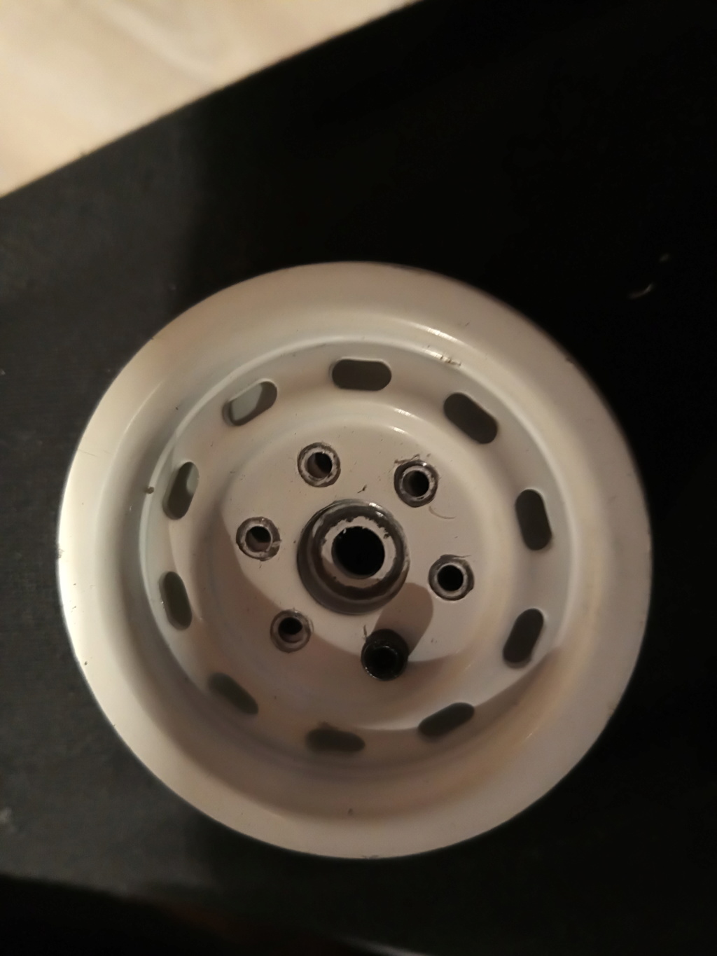

bon sinon j'ai eu une roue complètement voilée j'ai cru que j'avais tordu l'axe de transmission démontage, controle pour enfin m'apercevoir que c'est la jante que j'ai déformé
j'ai du rouler avec la roue mal serré :pilot:
boulet!!! Question
heureusement j'avais pris 5 jantes pour pouvoir mettre une roue de secours, eh ben la roue de secours elle sera tordu
land defender D90  - Page 3 Img_2065]
land defender D90  - Page 3 Img_2066
je sais pas si on voit mais l'axe est usé..... Idea

Message  JLL35 Dim 26 Jan - 21:32
C'est sur, si c'est mal serré, ça prend du jeu et ça use anormalement les pièces Evil or Very Mad
