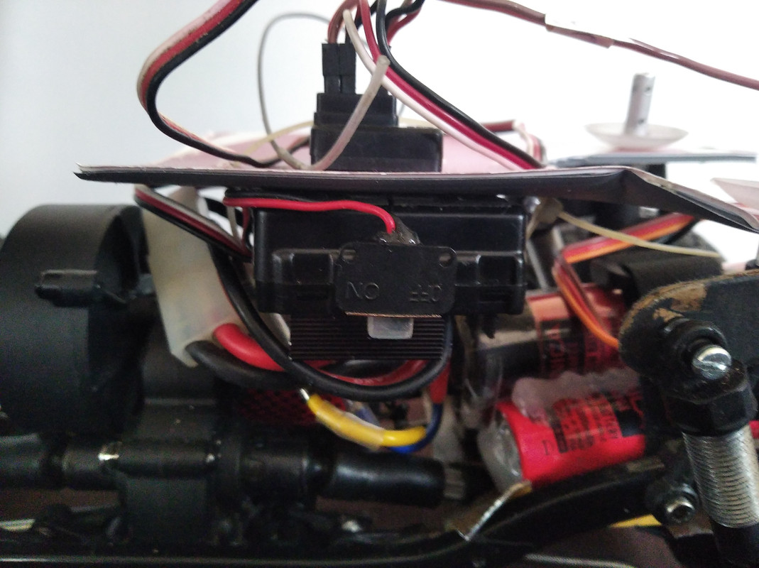

des nouvelles de mon Free man:
je tente actuellement d'abaisser et recentré le centre de  gravité , pour cela j'ai enlevé les marches pieds latéraux , fabriquer avec les moyens du bord ( ancienne plaque à pizza Very Happy Very Happy , pas de plaque alu en 0.5mm au leroymachin du coin actuellement, donc en commande) une nouvelle platine batterie plus basse de 7mm que l'ancienne en impression 3d et j'ai fabriqué un pack d'accus au format pyramide ( une base de 4 accus surmonté de 2) pour rentrer dans l'espace compris entre le servo et le moteur.
Je pense cependant remplacer cette batterie soit par une  autre nimh plate comme ceci https://www.conrad.fr/p/pack-de-batterie-nimh-96-v-2300-mah-conrad-energy-206671-stick-fiche-tamiya-male-206671 ou par une liion https://www.conrad.fr/p/pack-de-batterie-liion-74-v-1500-mah-amewi-012-fy-7415-nombre-de-cellules-2-pack-course-systeme-denfichage-en-t-1-1844804.
Le récepteur et le contrôleur sont montés en l'air entre la batterie et le moteur sur un plaque en carton ondulé plastique publicitaire.En cas de changement de batterie , ils viendront sur celle-ci.
Les amortisseurs arrière sont montés en droop et fixés sur les liens inférieurs en bas et directement sur le chassis en haut. Les amortisseurs avant ont été légèrement inclinés, les ressorts d'origine remplacés en interne par des ressorts Bic plus souple.
Les liens inférieurs avant et arrière ont été refaits en tige filetée courbés afin d'éviter ua maximum d'accrocher.
Les passages de roues avant ont été légèrement coupés pour ne pas gêner la rotation des roues lors de la compression maximale des suspensions.
Le pare choc avant a été finalement supprimé, ce qui permet à la carrosserie de se déformer pour attaquer des marches par exemple et ne pas butter dedans.
Tout ceci n'est que du montage provisoire afin de tester les modifications avant réalisation plus propre en alu.
Je suis en attente de jantes loures Beadlock et nouveaux pneus.

Message  Gégé35 Sam 30 Jan - 15:25
La tige filetée...bien pour faire un gabarit , surtout les liens inférieurs , chaque filetage est un point d accroche dans les rochers ... acier lisse ou titane , voir alu mais en diamètre supérieur pour la résistance 😉

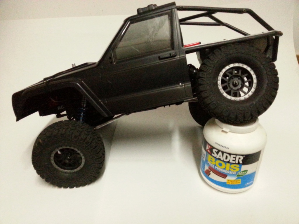

Message  alian44 Sam 6 Fév - 18:11
Commande faite chez Injora il y a 10 jours arrivée aujourd'hui:
jantes Beadlock https://fr.aliexpress.com/item/4000125411941.html?spm=a2g0s.9042311.0.0.401d6c37dpl2nI
et pneus https://fr.aliexpress.com/item/32810360719.html?spm=a2g0s.9042311.0.0.401d6c37dpl2nI
Modification de la platine support accus en alu 0.5mm et support contrôleur et récepteur refait.
Fabrication d'un pare-pierre avant pour protéger la barre de direction.

Message  alian44 Sam 6 Fév - 18:35
pleinair37 a écrit:Sympas les jantes ! Par contre les pneus en 120 ça va pas faire trop gros ? Wink
Non , çà fait jamais que 2mm de plus en rayon puisque le pneu d'origine est en 116mm.
Mais je vais certainement allonger un peu les liens arrières.

Message  alian44 Dim 7 Fév - 16:54
Je pense cependant à peut-être augmenter l'empattement à 290mm ce qui limitera le porte à faux arrière et équilibrera visuellement le véhicule, mais il me faudra un nouveau cadran car trop court.

Voici des photos de l'intérieur avec l'empattement actuel de 290mm :
Cherokee trial sur Base Reely Free Men raccourci (clone SCX10 II) suite Img_2010
Cherokee trial sur Base Reely Free Men raccourci (clone SCX10 II) suite Img_2011
