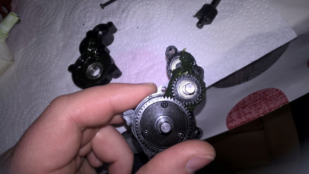

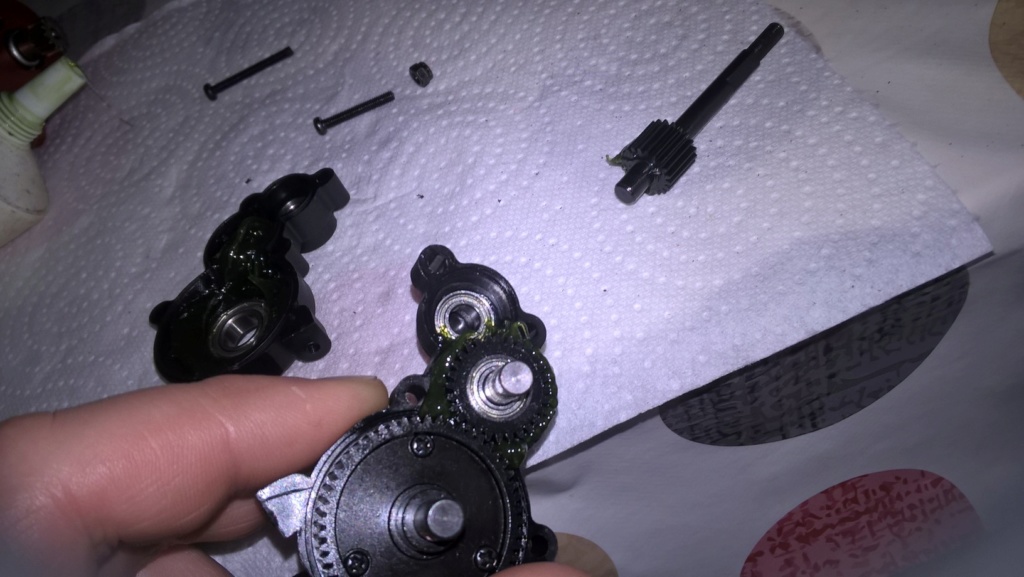

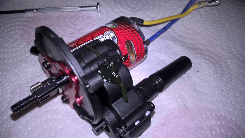

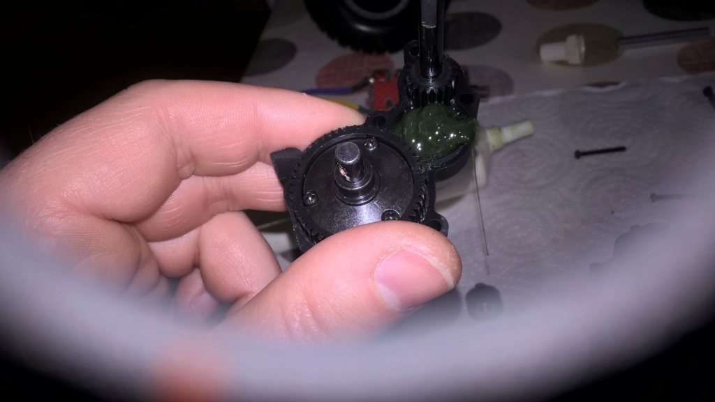

Boite de transfert sèche...
Reely Free Men de Jbtarn Wp_20115
Reely Free Men de Jbtarn Wp_20116
Après:

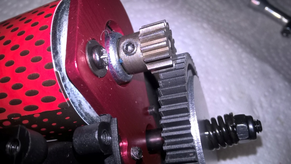

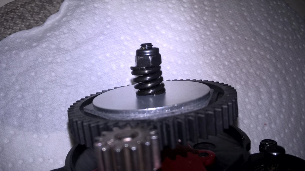

Pignon et couronne pas tout a fait aligner et ressort....
Reely Free Men de Jbtarn Wp_20124
Reely Free Men de Jbtarn Wp_20125
Voila ressort détendu et centré et régler, alignement du pignon par rapport a la couronne.
Rodage du moteur fait au ralentis et essuyage du surplus de graisse

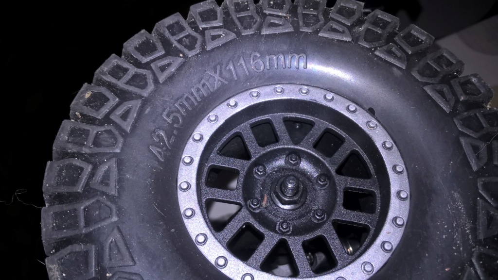

en rodant, je me suis aperçu que les roues arrières....
Les jantes tournent parfaitement droite, mais on dirait un mauvais collage des pneus ou déformation des mousses du au calage en sabot dans la boite....
Ca va se faire au roulage ?

Mais de toutes façons tu ne vas pas garder ces pneus longtemps. lol!
D'ailleurs j'aimerai bien les comparer avec les originaux d'Axial (dureté et grip)
Ceux d'Axial sont bien sur rochers secs mais dès qu'il y a de la boue, de la mousse et sur terrain hyper meuble, c'est de la savonnette...
Au fait, j'espère que t'as pas trop bousé de graisse tes ponts et ta boite. Car ça ajoute de la contrainte.

Dépendant du type de graisse que t'as utilisé, le surplus devrait sortir par les roulements une fois malaxé....

oui effectivement le rodage a mi-regime éjecte la graisse de la boite par les roulements.

Jbtarn a écrit:oui effectivement le rodage a mi-regime éjecte la graisse de la boite par les roulements.
Qu'il y en ait trop ou pas, ça sortira par les roulements.
J'ai remarqué que certaines graisses sont fines (comme la graisse graphite noire) tout comme la graisse au lithium classique qui devient liquide une fois chauffée et/ou malaxée. Ce genre de graisse sortira par les roulements des 3 côtés du pont et de la boite de transfert.
Sauf si la graisse que tu utilises garde ses propriétés lors de l'échauffement (friction) et lors du malaxage.
Il y a une autre solution que j'ai préconisé dans ce tuto via l'aide de pleinair : Joints toriques et rondelles de sorties de pont de transmission et boite de transfert pour scale et crawler.
Par contre, faut qu'il y ait de la place pour que ça passe. C'est selon les engins. En général ça passe sur tous mes engins.

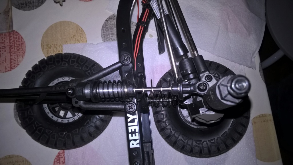

Cela ma permis de régler un peu en dureté des amortisseurs, mais il font leur boulot et les pneus s écrasent bien et on du grip même en montant sur des galet de quartz.

Bon les amortisseurs étais a moitié plein, d une pas trop mauvaise huile épaisse, remplacer par de la graisse multiservice, ou j ai bien charger pour avoir un retour de tige ni trop forte/ni trop souple.

Mon seul souci c'est que le piston ne revenait pas, en plus humide au niveau de la tige déjà, la tige revient doucement.
La graisse est verte, c est de la vert loisirs, graisse multiservice lol!

Jbtarn a écrit:Mon seul souci c'est que le piston ne revenait pas, en plus humide au niveau de la tige déjà, la tige revient doucement.
Tu parles de tes suspensions avec ou sans ressort ?
Sans ressort, vu le remplissage de tes suspensions, c'est pas étonnant.
Mais les ressorts, les tiges de certaines de me suspensions reviennent tout doucement et d'autres pas.
Avec ressort, ça doit revenir. C'est obligatoire.
Jbtarn a écrit:La graisse est verte, c est de la vert loisirs, graisse multiservice lol!
Ok d'accord. Merci. Il y en a tellement....
Elle parait bleue sur les photo[/quote]

Petite sortie pour tester les amortisseurs, en détente complète (réglage) c est niquel. Bouge moins au roulage aussi sur les pavés.
Petite de grimpette et descente, il me semble bien équilibré ? Non ?

louloux44 a écrit:N'oublies pas de boucher les trous des jantes afin que l'eau et les saletés n'y pénètrent pas.
Pas forcément une bonne idée, le trou dans la jante est la pour permettre au pneu de se déformer ...

Moi perso plus jamais de trou dans les jantes !! L'eau ça abîme vraiment trop les mousses, avec la poussière ça fait pas bon ménage. Niveau déformation j'ai pas vu de différence en plus. A part peut être quand il fait très chaud ça a tendance à raffermir un peu le pneu (l'air à l'intérieur se dilate), mais bon c'est léger. L'idéal c'est de passer en beadlock de toute façon...

Sur les jantes beadlock, les pneus sont étanches.
Lorsque la gomme est tendre et que les mousses sont adaptées, les pneus se déforment bien.
Après c'est un choix.
Mais faut savoir ce qui se passera en ne les bouchant pas.
Les mousses se vendent presque plus chers que les pneus, si vous arrivez à retrouver les mêmes et vendus séparément.

Toutes les beadlocks ne sont pas étanches, certaines sont percées.
Messages : 1121
Reely Free Men de Jbtarn Empty Re: Reely Free Men de Jbtarn
Message  louloux44 Lun 18 Mar 2019 - 20:42
Niko a écrit:Toutes les beadlocks ne sont pas étanches,  certaines sont percées.
Effectivement, j'avais 2 jeux comme ça. je les ai bouchés. monkey
Et les pneus s'écrase quand même beaucoup : normal, la gomme est hyper tendre
Si la gomme est dure, trou ou pas, ce sera toujours dur. lol!
