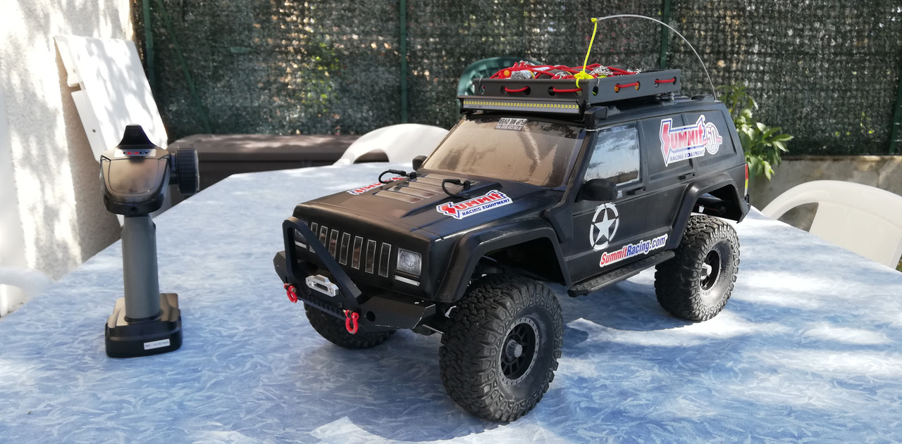

Salut à tous.

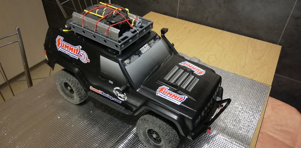

Je ne vous avais pas encore présenté mon projet de baroudeur pour mon retour dans le monde du RC après de nombreuses années d'arrêt.
Etant partisan de ne pas toucher à la mécanique tant que ça tient et que ses aptitudes me conviennent plutôt bien pour l'instant, je me concentre sur le style.
Pour l'instant, je me suis contenté de monter une galerie en impression 3D, que je vais bientôt garnir un peu, et de quelques stickers mais ça va évoluer doucement, régulièrement et surement par la suite. Je vous présente quelques photos faites ce soir dans mon jardin après avoir mis la galerie et les stickers qui viennent du shop ou j'achète mes pièces pour mon jouet à l'échelle 1.
Projet baroudeur sur base Reely Free Men IMG-20190531-212151
Projet baroudeur sur base Reely Free Men IMG-20190531-212222
Projet baroudeur sur base Reely Free Men IMG-20190531-212202
Projet baroudeur sur base Reely Free Men IMG-20190531-212211

Par contre regarde le train avant, si c'est comme le mien ils ont mis 4 liens et une barre Panhard chez Reely.. Aucune utilité et même ça gène le bon fonctionnement de la suspension. Il faut enlever le lien supérieur gauche. Tu devrais avoir plus de souplesse sur le train avant comme ça. Les 4 liens ça donne une super rigidité en latéral, hors la barre Panhard a tendance logiquement à déporter légèrement le train avant sur la droite. Donc forcément y a un petit couac.
Messages : 6886
Projet baroudeur sur base Reely Free Men Empty Re: Projet baroudeur sur base Reely Free Men
Message  Yenko Ven 31 Mai - 23:46
Merci pour le compliment et pour le conseil mais le 4ème lien est déjà dans la boite à pièces détachées Wink
C'est le premier truc que j'ai fait quand je l'ai reçu après l'avoir testé 10 minutes pour m'assurer que tout allait bien.

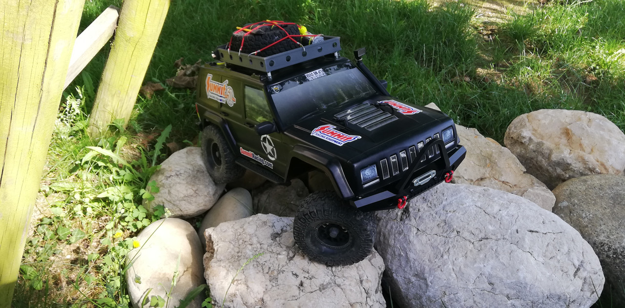

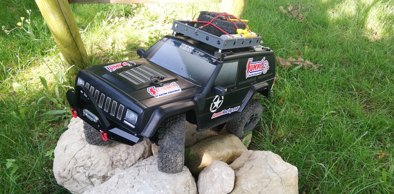

Message  Yenko Sam 15 Juin - 0:32
Petite évolution du jour avec le snorkel et un test de réorganisation du bordel sur la galerie.
Ça commence à prendre forme même si j'ai encore des projets plein la tête... lol!
Projet baroudeur sur base Reely Free Men IMG-20190615-001623
Projet baroudeur sur base Reely Free Men IMG-20190615-001704

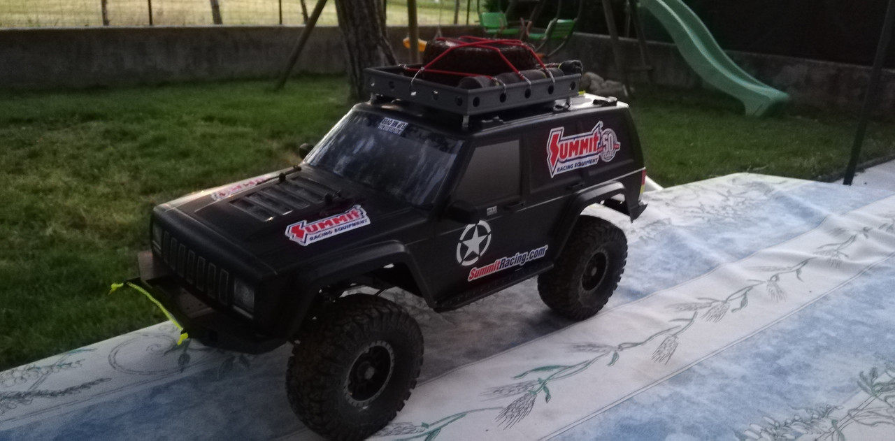

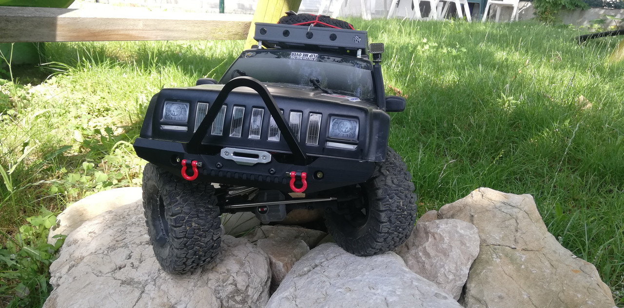

Message  Yenko Ven 28 Juin - 18:09
Vu la température dehors, j'ai préféré bricoler à l'intérieur et ne sortir que pour les photos. J'en ai profité pour monter le pare-choc arrivé dans la semaine. J'ai gagné de l'angle d'attaque et j'aime sa gueule comme ça. Je ne regrette pas l'achat.
Projet baroudeur sur base Reely Free Men IMG-20190628-172716Projet baroudeur sur base Reely Free Men IMG-20190628-172726Projet baroudeur sur base Reely Free Men IMG-20190628-172730

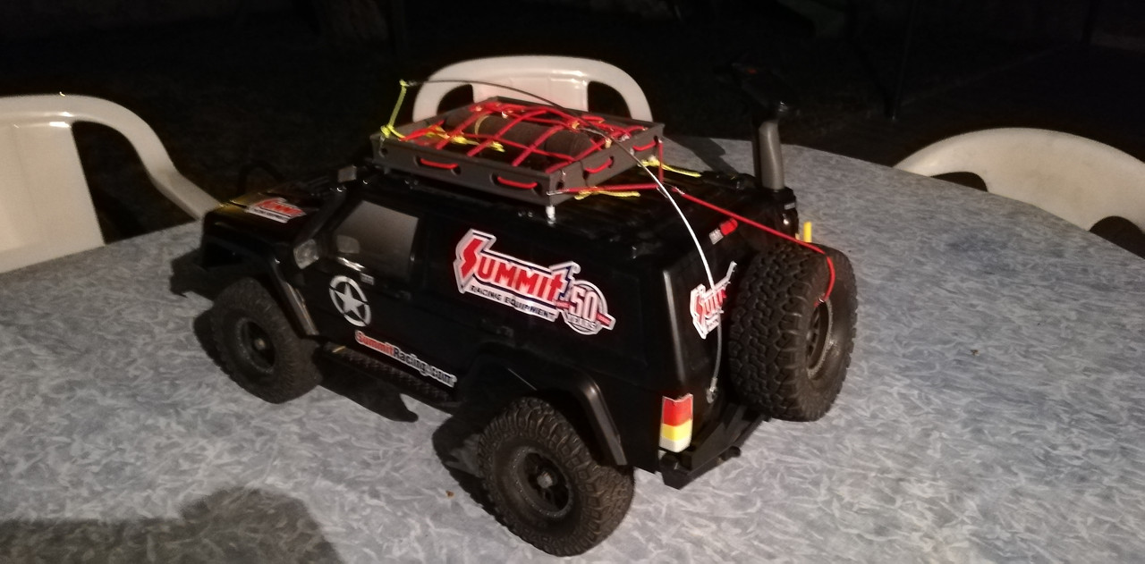

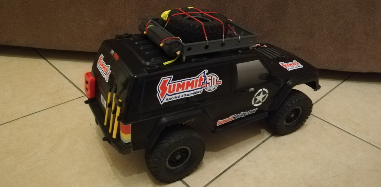

Message  Yenko Mar 23 Juil - 0:05
Dernière évolution en date, le support de roue de secours m'a permis d'abaisser énormément le CG et le comportement, surtout en dévers, est bien meilleur. Plus que quelques bricoles à faire et j'aurais fini la première phase de modifs. Je devrais bientôt récupérer de la corde de guitare pour fabriquer une antenne factice que j'aimerais attacher à chaque extrémité. Pour l'instant, voilà des photos du Free Men actuellement.
Projet baroudeur sur base Reely Free Men IMG-20190720-185745Projet baroudeur sur base Reely Free Men IMG-20190720-185801

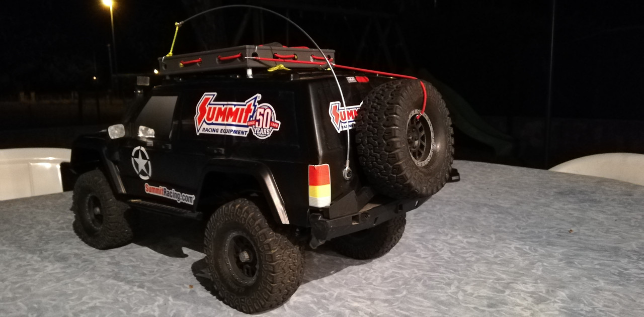

Petit bricolage du soir, une antenne à long fouet dont l'inspiration vient des Willys MB avec de la récup dans mon garage pour combler le trou du jerrycan qui ne passe plus à l'arrière avec la roue de secours.
Projet baroudeur sur base Reely Free Men IMG-20190730-221533Projet baroudeur sur base Reely Free Men IMG-20190730-221553Projet baroudeur sur base Reely Free Men IMG-20190730-221610Projet baroudeur sur base Reely Free Men IMG-20190730-221640

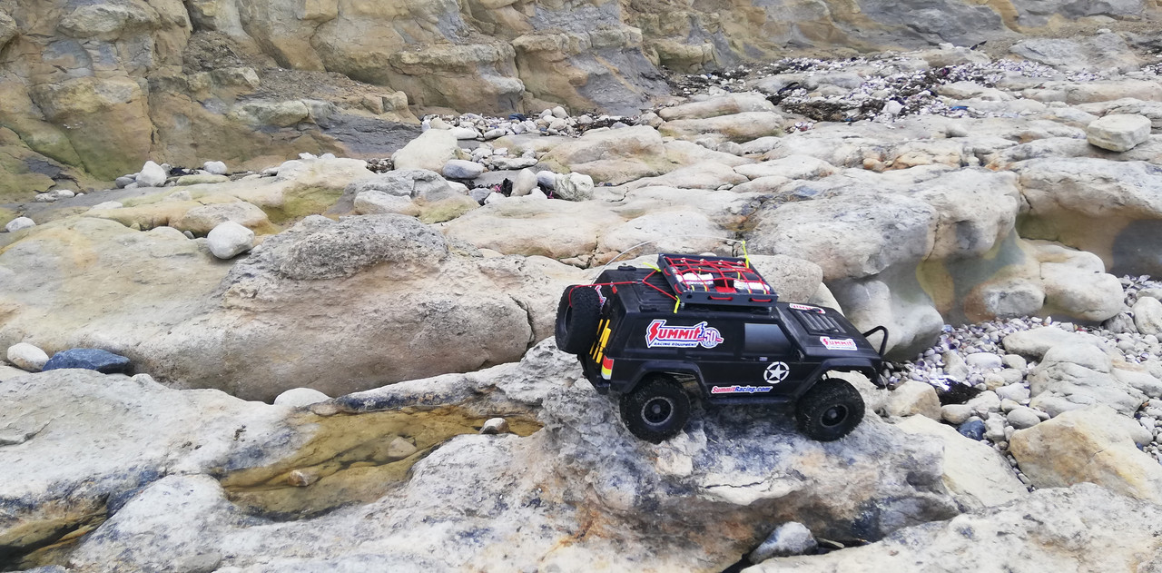

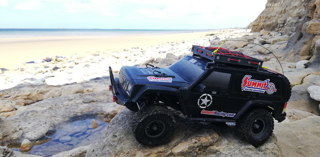

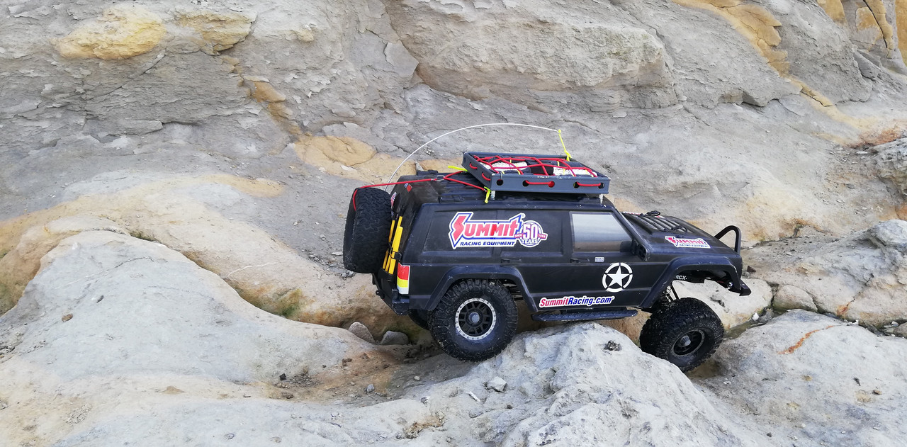

J'ai profité de mes vacances en Normandie pour faire rouler mon Free Men sur les plages du débarquement. Les roches à la base des falaises sont un terrain de jeu assez sympa.
Projet baroudeur sur base Reely Free Men IMG-20190809-150627
Projet baroudeur sur base Reely Free Men IMG-20190809-150856
Projet baroudeur sur base Reely Free Men IMG-20190809-150949
Projet baroudeur sur base Reely Free Men IMG-20190809-150342
