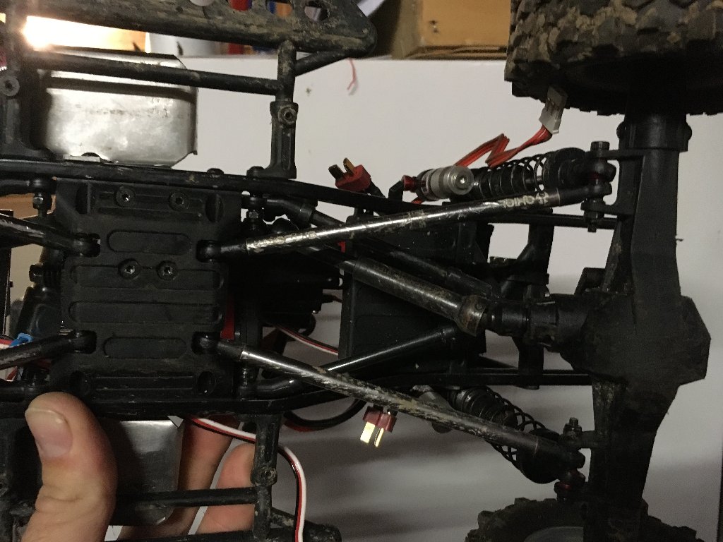

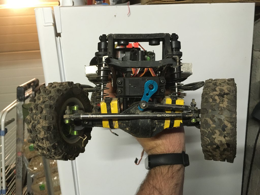

Je vous le montre tel que je le sort de l’étagère ou il est depuis 5 ans.
Tout crade car je l’ai rangé en colère après avoir cramé 3 récepteurs à cause du BEC d’origine du variateur Robitronic...
Il as tout ça comme options :
Axes avant AX10
Fusée axial alu verte
Cardant Junfac
Kit link alu
Kit barre direction alu
Kit brushless Robitronic 21.5T
Amortisseurs Gmade XD PiggyBack 103mm
Jante Gmade SR-02 Blanches
Pneus S.D.I. Trail Doctor Ultra soft
Servo 20KG étanche + palonnier Alu
Dig Axial avec servo axial
Kit Led oB1 V3.1
treuil maison 15kg
Voilà Voilà c’est pas gege quand même!

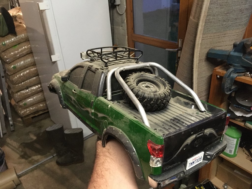

Mais du coup l’idée c’est d’enlever le Tundra pour le remplacer par ça :
Avec un passage en 4 link remplacement des roues, modif de l’arrière pour les suspensions si je conserve la benne ou une roll cage je sais pas encore mais dans le genre franchissement extrême.

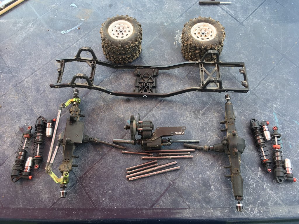

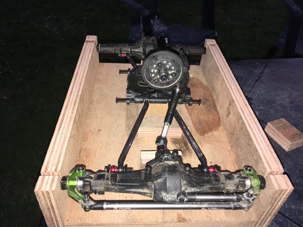

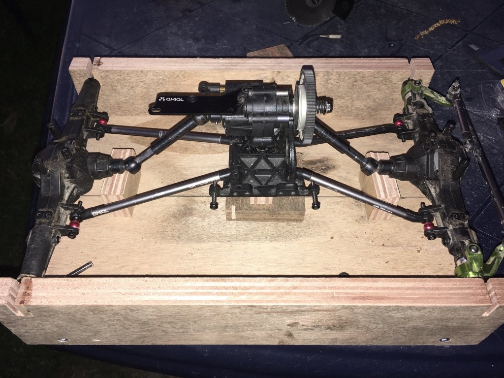

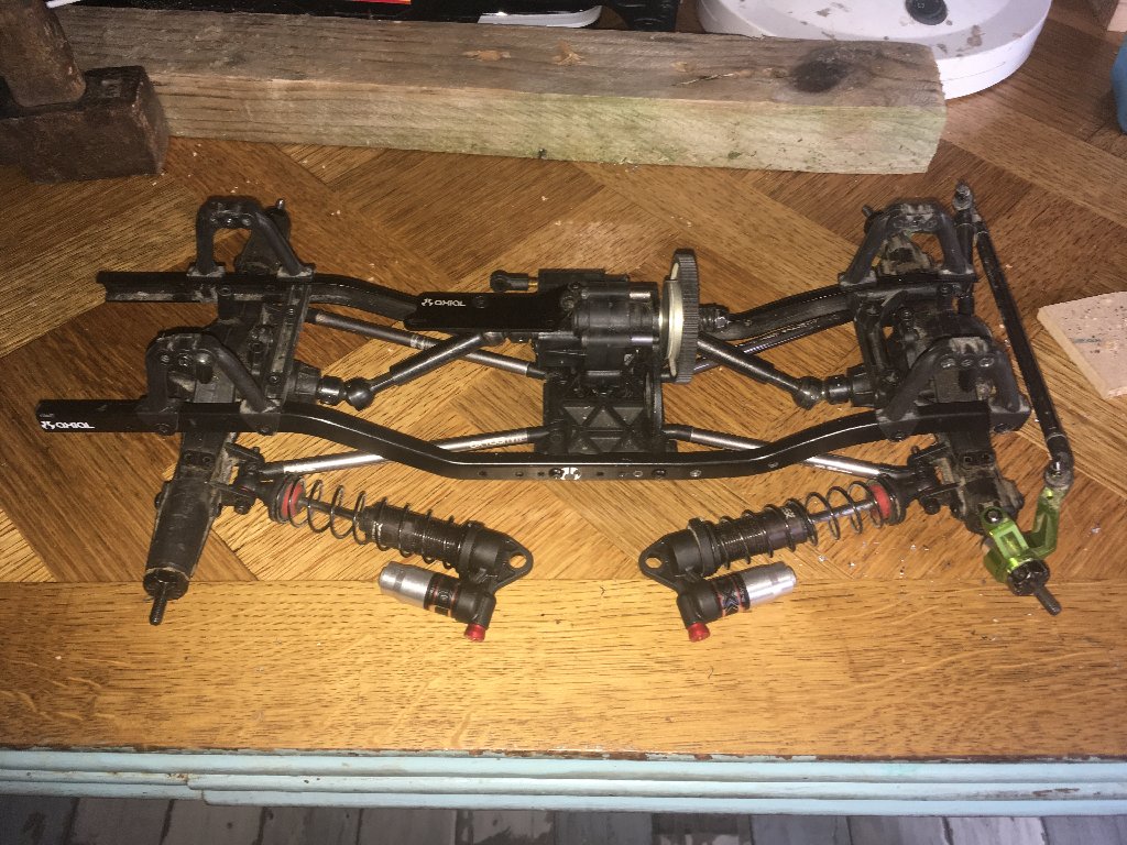

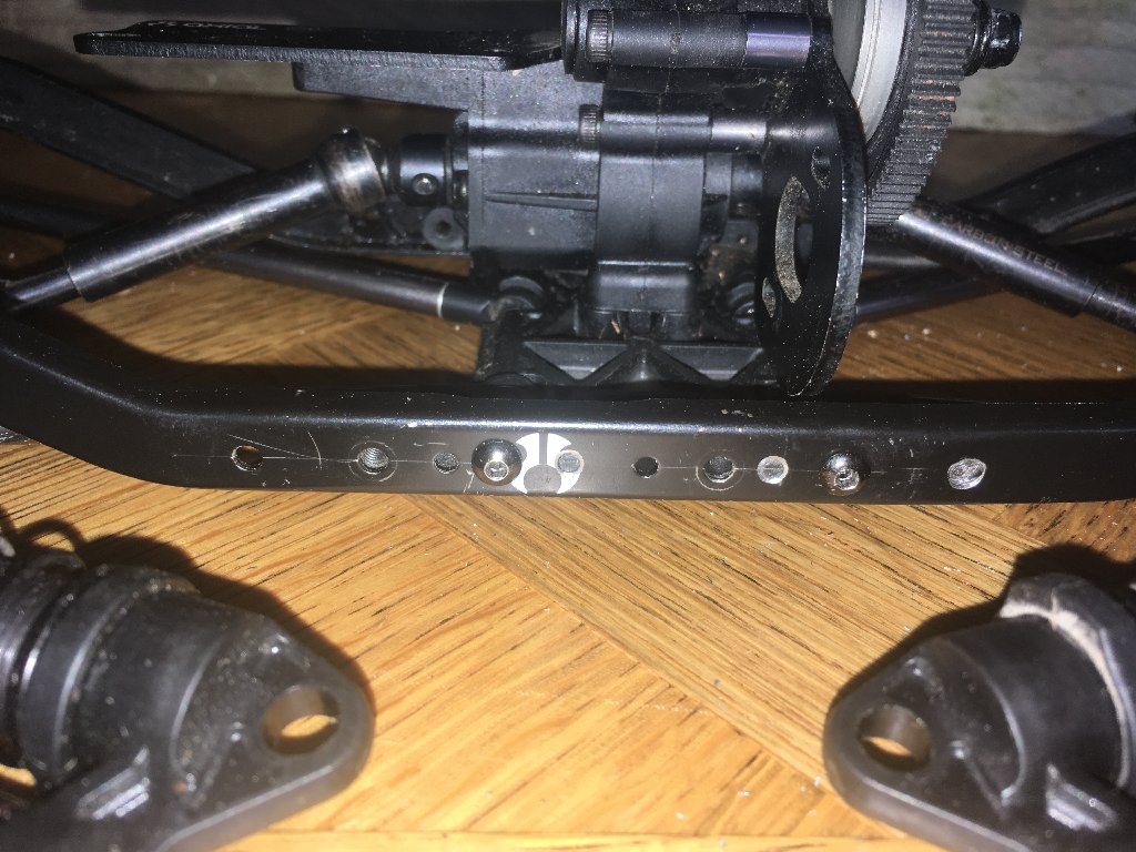

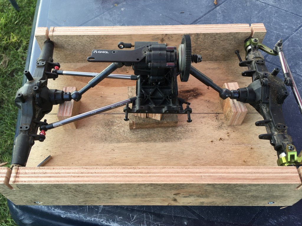

L’idée c’est de passer le châssis d’un empattement de 300mm à 275mm
Je démonte tout et je crée un support pour prendre les mesures avec les ponts calés d’équerre et au bon écart.

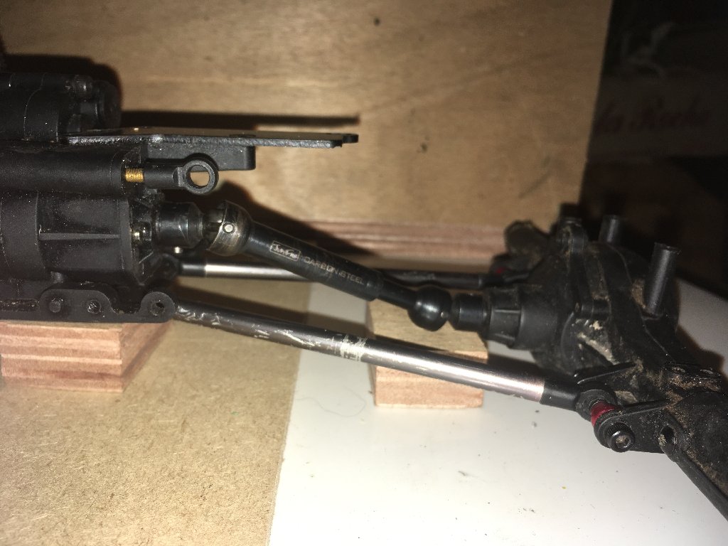

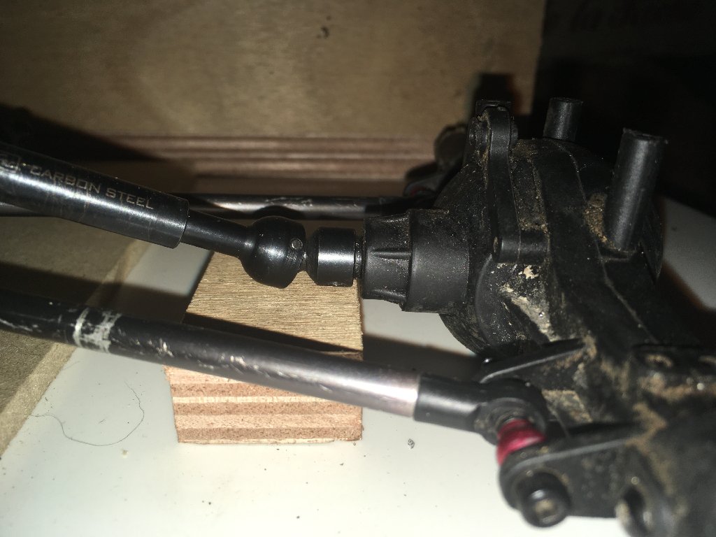

Je pose la transmission sur des cales pour présenter les cardans aux angles max.
La il a fallu que je modifie mes cardans Junfac pour les raccourcir de 15mm chacun.
De là j’ai pu faire les liens inférieurs.
92mm pour l’arrière et 70mm pour l’avant du au DIG que j’ai sur ma transmission. Mais cela m’arrange pour la répartition des masses.
La suite quand je reçois les pièces du 4 link.

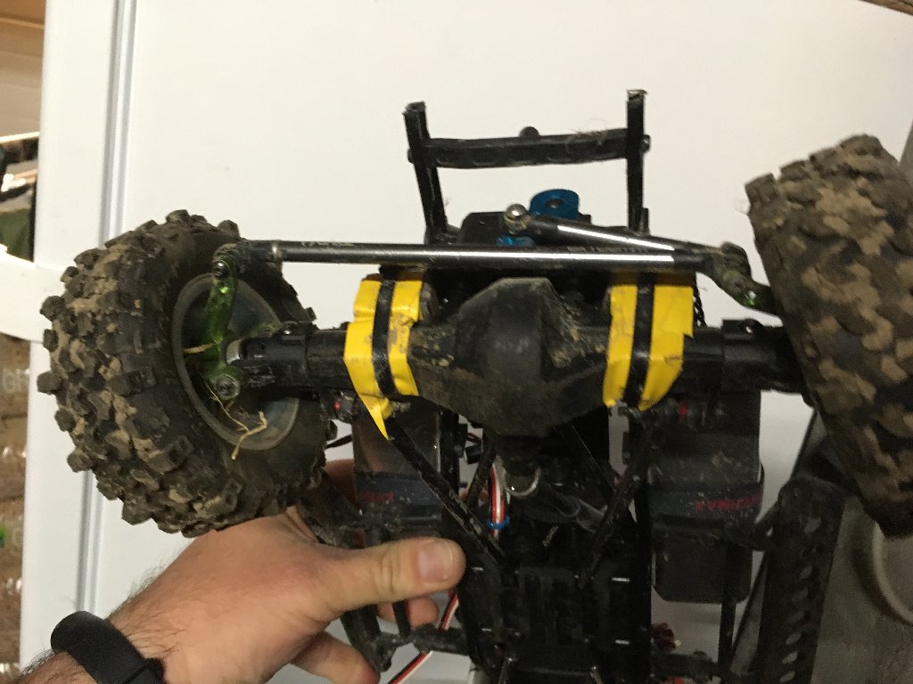

pleinair37 a écrit:Sympa l'idée, par contre tes cardans ont trop d'angle à mon avis...
+1, ca va tousser!!!!!
Messages : 6946
Re: Scx10 Hummer H1
Avec le poids du reste ça va se régler.
Mais merci pour la remarque.

Re: Scx10 Hummer H1
Madbarth_86 a écrit:Non tout tourne librement et sans accro et ça représente le débattement max des suspensions.
Tant mieux!!!

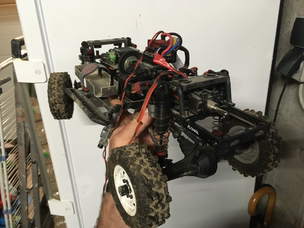

Je viens de vérifier l’allongement du châssis, il s’allonge en compression liens a plat, de 4mm j’ai de la marge avec les découpes prévus dans la carrosserie.
J’ai de grand amortisseur a caser dedans!

Re: Scx10 Hummer H1
Trop d'angles dans les cardans.
Certes même si actuellement tu peux tourner à la main sans acoups
Quand tu rajouteras de la contrainte, les pignons de pont, la tige dans les noix de cardan, les pinons de boite de transfert prendront dur.
Forcément ça cassera quelque part parmi ces pièces ou forte usure prématurée.
Et lorsque tu rajouteras la vitesse en plus du couple + braquage ça va être chaud patate.
A moins d'incliner aussi tes ponts. Mais ça réduira les angles que côté pont. Et tu risques d'avoir un angle de chasse négatif à l'avant.

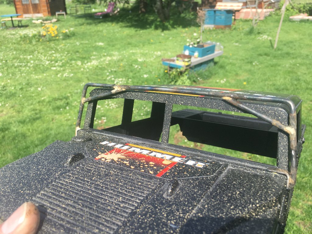

Les autres je connais pas non plus, mais si c'est pour faire militaire alors le ROCK CRUSHER X/T 1.9" est pour moi le plus adapté.

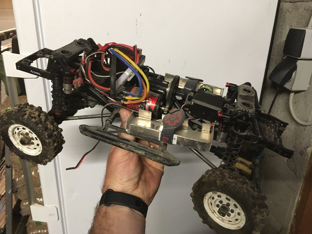

Re: Scx10 Hummer H1
Brasures argent à la lampe à gaz.

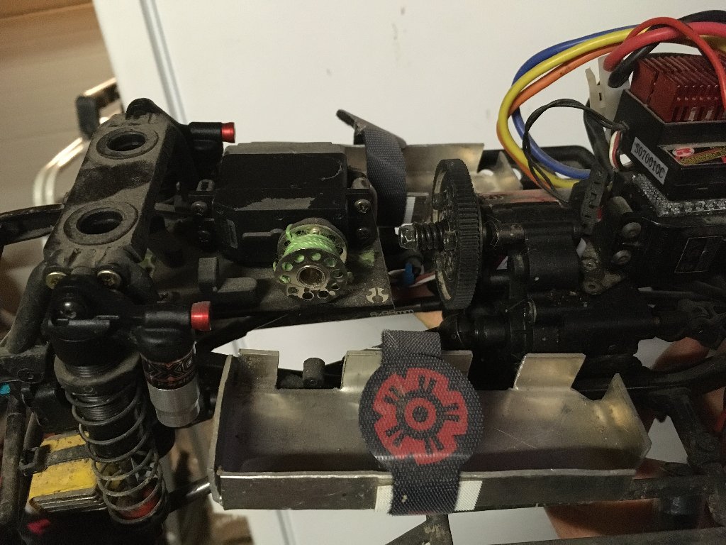

Re: Scx10 Hummer H1
J’ai décalé vers l’arrière de 15mm en re-perçant les trous de fixation du skid.
L’allongement max du châssis est de 3mm en le plus court et le plus long.
