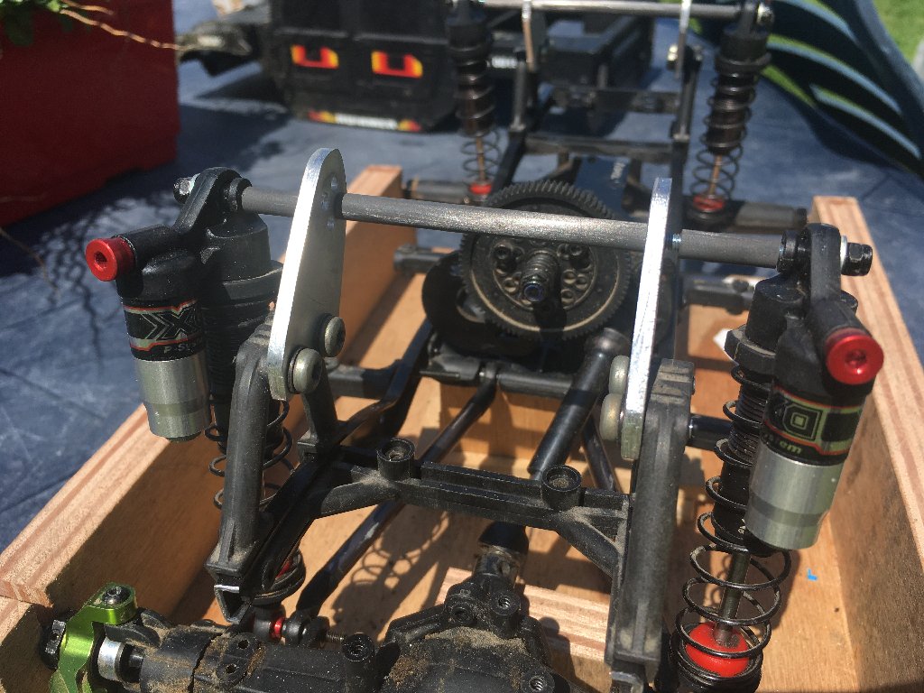

Aujourd’hui création des platines pour fixer les amortisseurs :
Scx10 Hummer H1  - Page 2 C36-D024-B-E037-4-C2-E-9935-D7716-E7805-AC
Scx10 Hummer H1  - Page 2 D633-CBF5-483-E-47-D2-A26-D-72-A3-C79624-BC
Scx10 Hummer H1  - Page 2 1-B6-D6755-5592-47-BB-B7-A0-B47-FDD5-C5145
Scx10 Hummer H1  - Page 2 65-D31-A70-A492-4798-9175-1-D9-CE153-D740
Scx10 Hummer H1  - Page 2 AC29569-B-D2-C4-497-B-B05-E-36-EBBA8-BAE63
Plaques d’aluminium de 3mm, tige filetée M3 et tube carbone de flèche dechatlon!

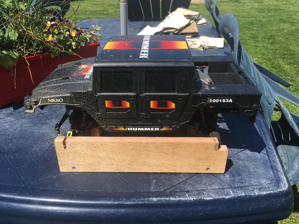

Pose à blanc de la carrosserie et premières découpes pour virer ce qui gêne :
Scx10 Hummer H1  - Page 2 57-D0-BF69-5271-4-A07-94-CB-9-A994-B713-AC7
Scx10 Hummer H1  - Page 2 AC1-C83-C0-E102-4-B2-A-B365-9501-F442-A097
La carrosserie sera en version hard-top donc tant pis pour la benne!

C’est des Gmade Xd Piggyback de 103mm.
La réserve d’huile n’est pas la pour faire jolie mais pour régler la dureté de l’amortit, des pur merveilles.
J’ai un grand débattement et je voulais pas en racheté d’autres plus court car ils coutent un bras la paire!
Du coup en croisement ça devrait pas être mal!

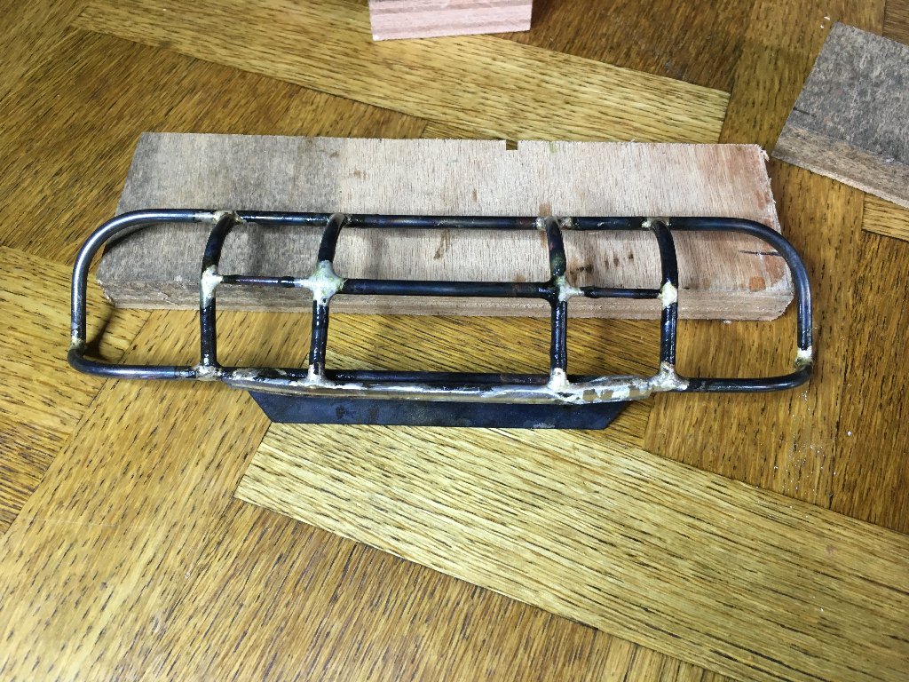

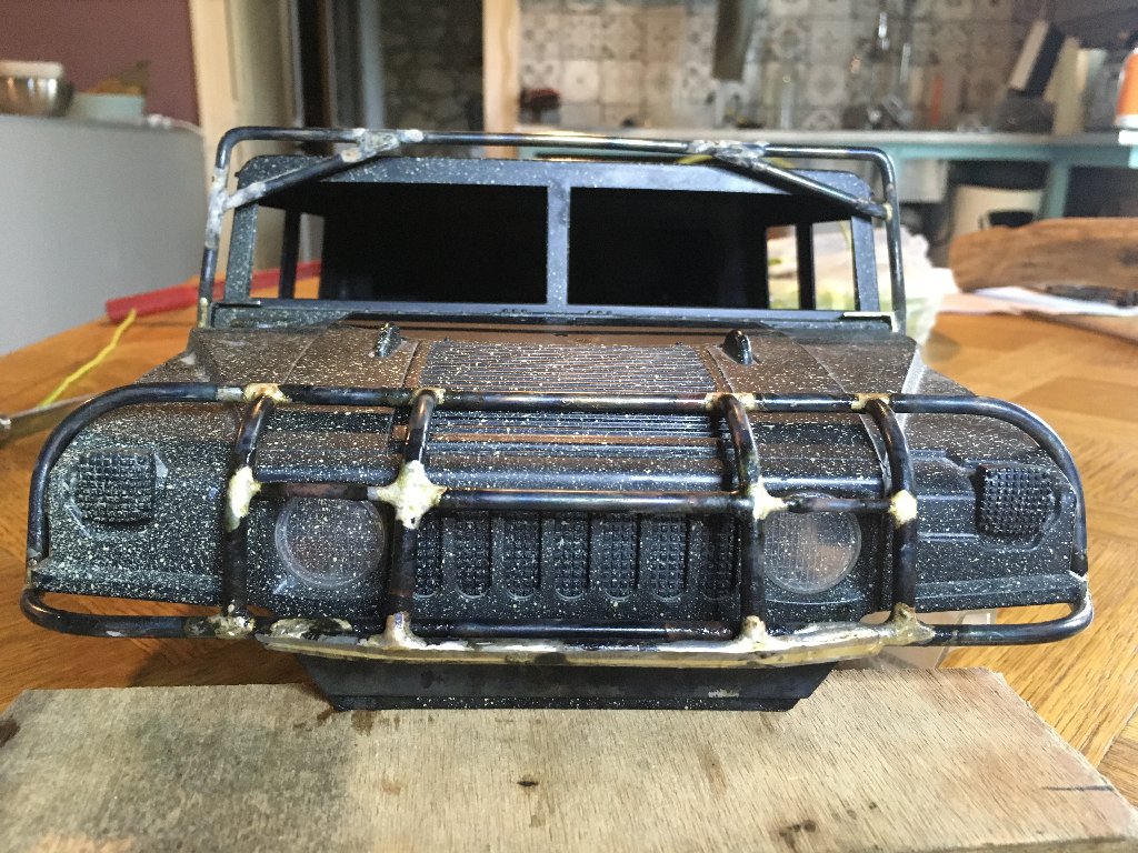

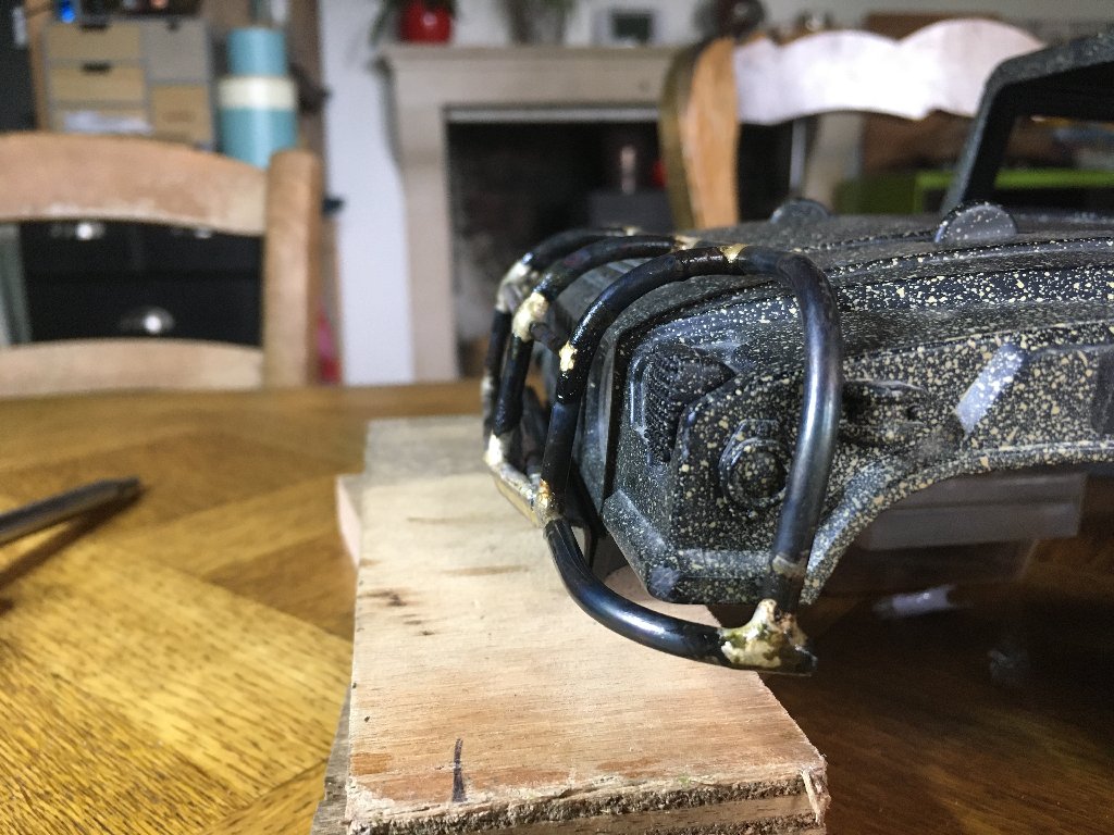

Aujourd’hui je continue le travail de soudure : le pare choc avant
Scx10 Hummer H1  - Page 2 2-CEFDD62-DD59-4-B8-A-A93-F-A58-F33-ABB77-F
Scx10 Hummer H1  - Page 2 4-E3-CC424-3867-4-CA8-BC78-F0-DFD20-CC1-A7
Scx10 Hummer H1  - Page 2 53-BF909-C-7-C7-C-4246-8-F50-BF1742-C2-A8-BC
Scx10 Hummer H1  - Page 2 755-A2-D4-D-A03-E-4277-A4-E0-0-A347-F89758-B
Scx10 Hummer H1  - Page 2 CA03-ECB2-CF22-4247-BFB8-D2-A318-F4-FBDE
Scx10 Hummer H1  - Page 2 F20-DE64-F-7592-47-B4-887-D-0-AF286-DCB0-D3
Pour donner un ordre d’idée presque 1m de tige 4mm et 5h de taf.

112g le pare choc avant et 42g l’arceau de pare brise.
Je pense arriver à 250g arceau complet + pare choc Av/Ar
C’est pas la mort non plus pesez vos carrosseries pour voir 😉 !

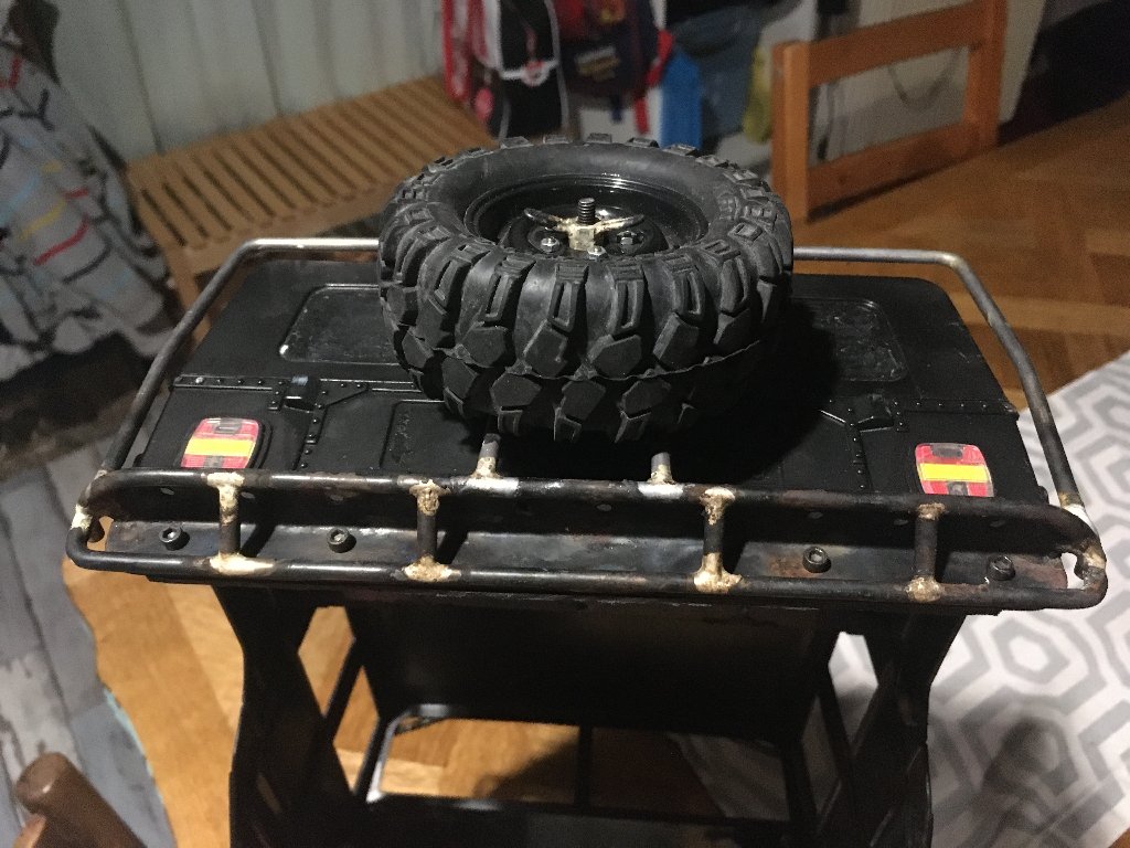

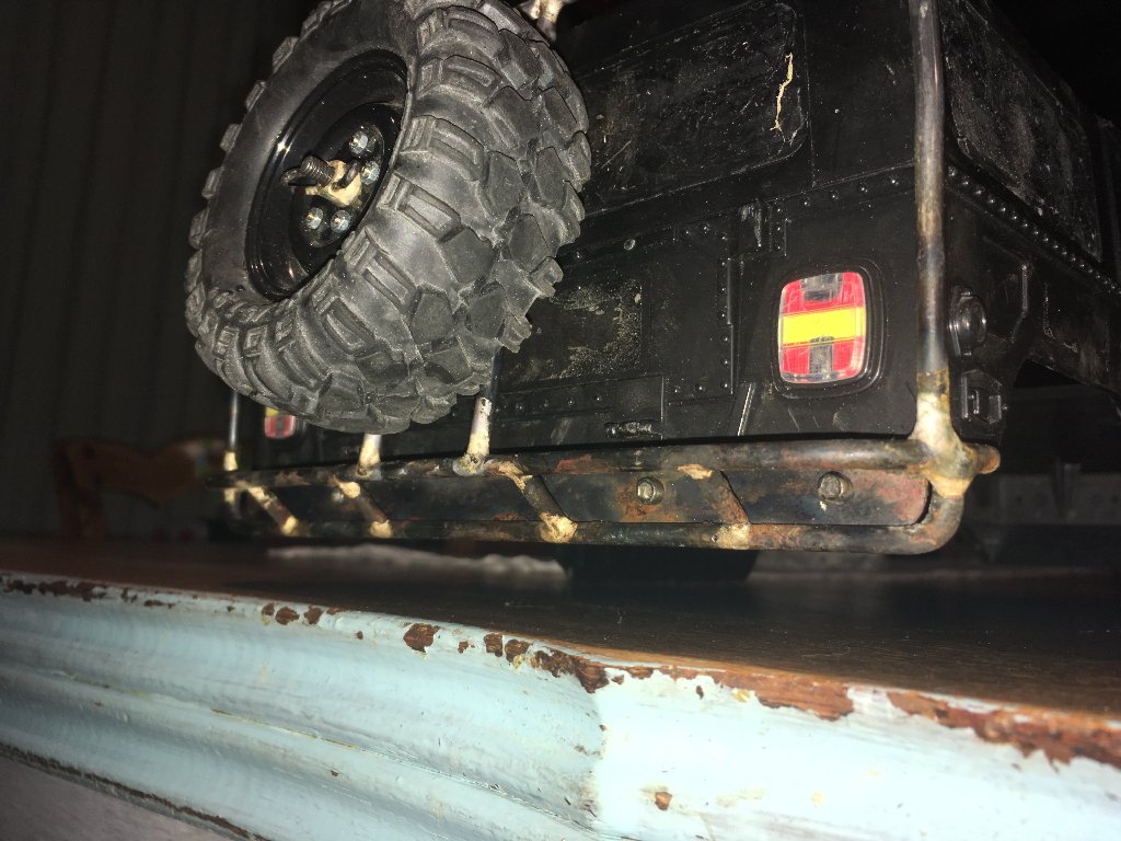

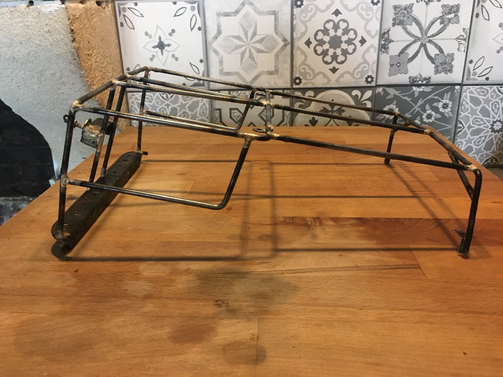

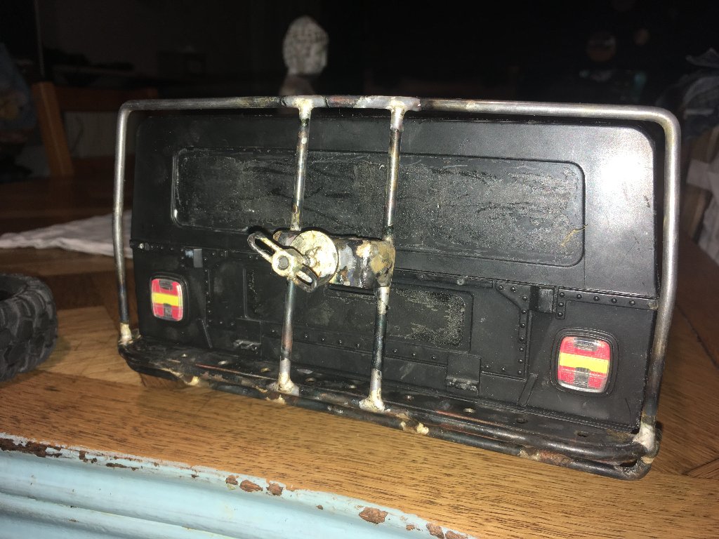

Et voilà le pare choc arrière avec son support de roue de secours.
Scx10 Hummer H1  - Page 2 F410-B317-C70-E-4-BD1-8-EFD-7-B3-F36-EAB0-C2
Scx10 Hummer H1  - Page 2 2-BCBE8-C7-1-D4-F-4-D24-8-E45-3359-C8-CDFA5-D
Scx10 Hummer H1  - Page 2 52-EBD6-F9-C7-C1-4-B9-C-9-CCF-F54-E8-BFEA1-DD
Scx10 Hummer H1  - Page 2 547-EBCF2-4-C29-4-E96-8920-A7-AB2141-EA31
Scx10 Hummer H1  - Page 2 6-A75-C28-A-7-DB6-47-B3-8-BEA-C60-E6641-BEE2
Scx10 Hummer H1  - Page 2 B1-D1-EAB1-7-F36-4-A22-BDD0-6-B25-A306-EF7-E
Scx10 Hummer H1  - Page 2 D8-C53-F25-099-D-4386-9-FBA-48-E1-D3284419
Reste à relier l’arceau de pare brise à l’arceau arrière et faire la galerie.
Pour le moment je suis à 770gr roue incluse.

Message  JLL35 Sam 2 Mai 2020 - 22:16

Message  Albinus29 Sam 2 Mai 2020 - 23:05
👍 joli travail, la carro sera bien protégée !

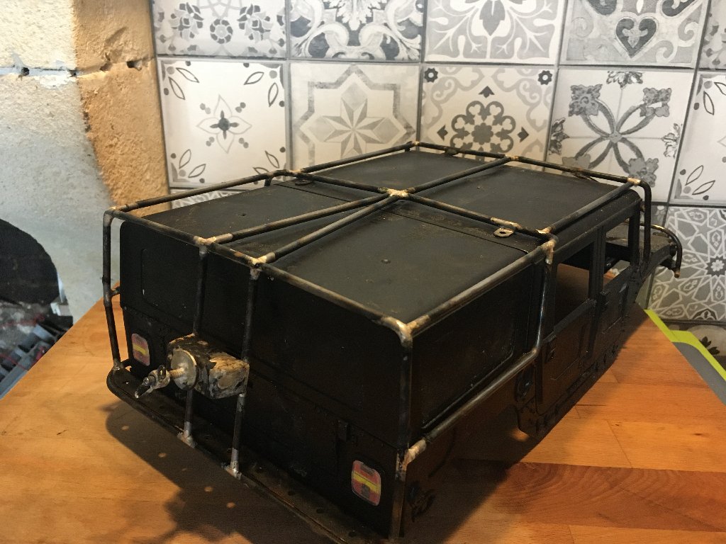

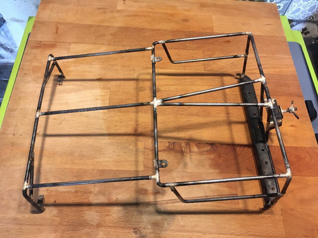

Message  Madbarth_86 Dim 3 Mai 2020 - 16:44

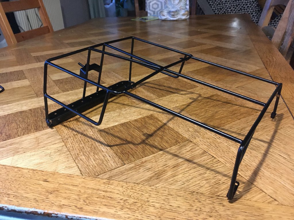

Voilà arceau cage finit :
Scx10 Hummer H1  - Page 2 0-C206-EFB-8362-497-B-B770-47-D67-D19-F131
Scx10 Hummer H1  - Page 2 BAECB213-FDE4-4569-B5-D0-391-A29-B1-D65-F
Scx10 Hummer H1  - Page 2 C759-BC5-A-CCFF-489-F-9-FD0-F20-D276504-B4
Scx10 Hummer H1  - Page 2 F4-CCD366-51-AB-4-A74-BC97-FCB8-A2324-E12
Scx10 Hummer H1  - Page 2 359-B0-E0-D-0892-47-A3-89-E7-A3-B3373-CF719
Scx10 Hummer H1  - Page 2 750-ED3-F2-9863-468-F-9965-AF209-DF9-F5-BC
Scx10 Hummer H1  - Page 2 A065-F63-D-5-D9-A-4-A5-C-8940-FD26-CFB16-BF9
Scx10 Hummer H1  - Page 2 BF92-D34-B-4-E74-4898-86-AE-43622255-E674
Bilan 15h de travail, 3m de tige 4mm, 3 baguette d’argent enrobé.
Poids de l’arceau 360gr et poids carrosserie sans la roue 840gr.
Y a plus qu’a sabler et peindre.

Message  JLL35 Dim 3 Mai 2020 - 21:23
Beau boulot, tu vas pouvoir faire des tonneaux :bravo:

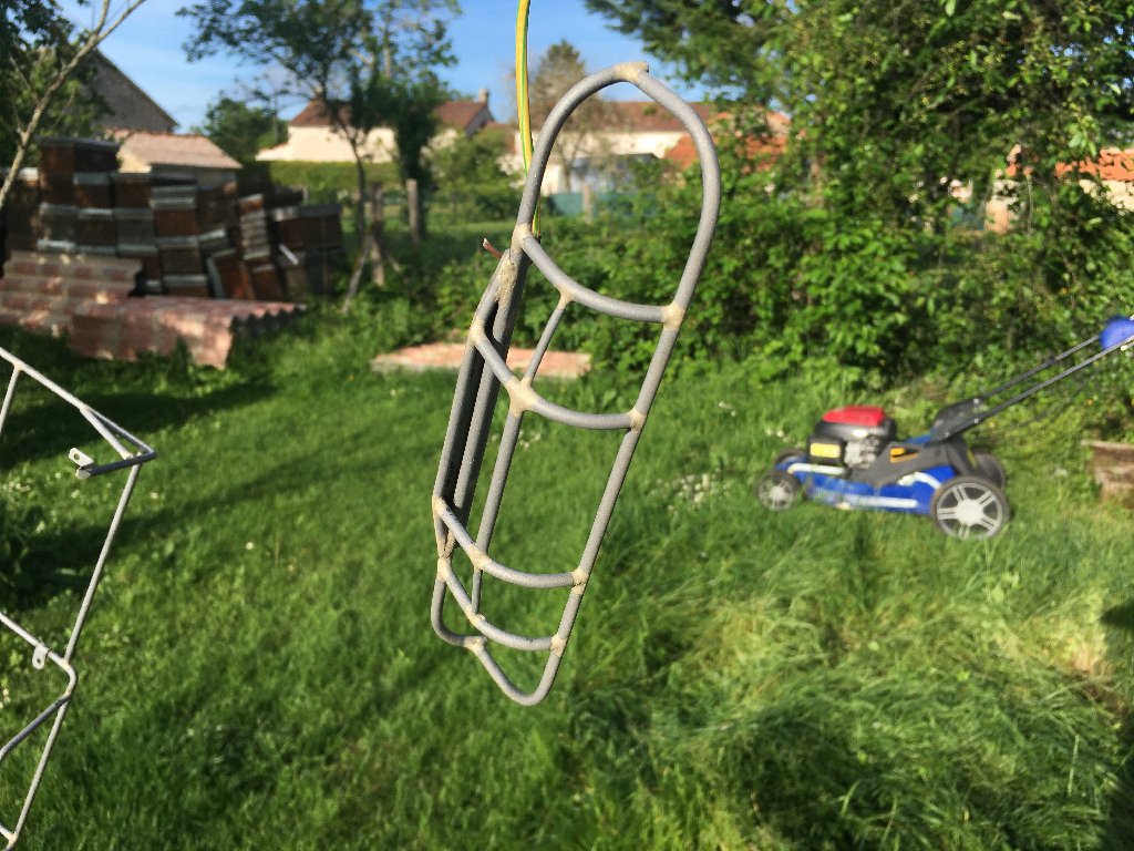

Dernière étape sablage et peinture noire mat antirouille :

Message  JLL35 Dim 3 Mai 2020 - 22:11
Vraiment du beau boulot :bravo:

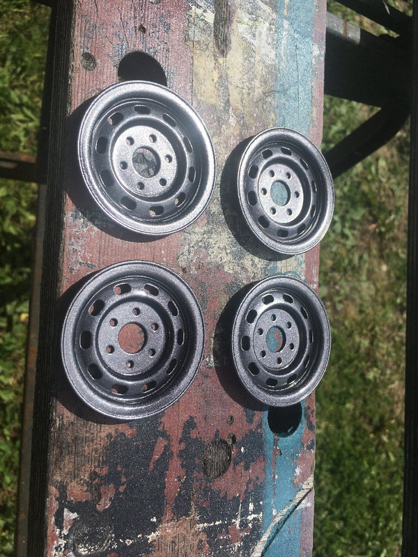

Message  Madbarth_86 Mar 5 Mai 2020 - 16:16
Peinture pour la carrosserie trouvé ! Ça reste l’esprit du Hummer H1 mais modernisé.
Mais ce matin le facteur a déposé les nouvelles chaussettes :
Scx10 Hummer H1  - Page 2 CBA96-F8-A-7-BB8-405-F-A81-C-81599923-CE29
Du coup je repeint mes flasques de jantes qui étaient blanches.
Scx10 Hummer H1  - Page 2 58-D81-EF7-4-FDC-4-D9-E-B5-A7-C99-D061-A24-F2

Message  louloux44 Mar 5 Mai 2020 - 21:06
si tu veux un petit trucage pour t'éviter bien des inconvénients par la suite avec la rouille avec ces jantes.
Une fois que la peinture sera bien sèche : moi ça m'a pris plus d'une semaine.
J'ai masqué les trous par l'extérieur (scotch masque blanc)
ensuite par l'intérieur j'ai donne un petit coup de pistolet à colle plastique.
ça obstrue les petits trous des jantes ainsi l'eau, la boue et les saletés n'entreront pas dans la jante pour ensuite rouiller.
J'ai fait ça sur les mes 5 même jeux de jante.
