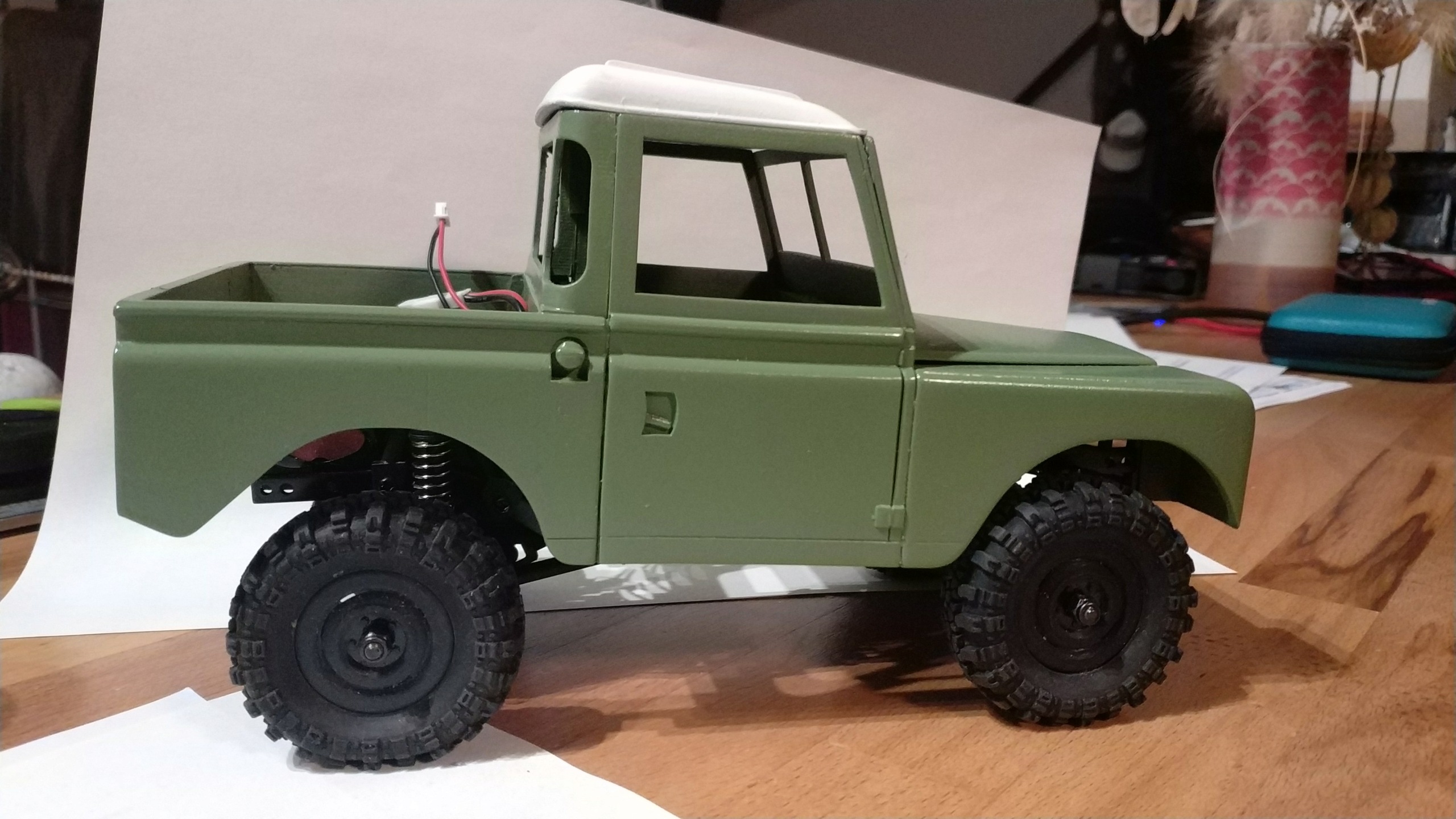

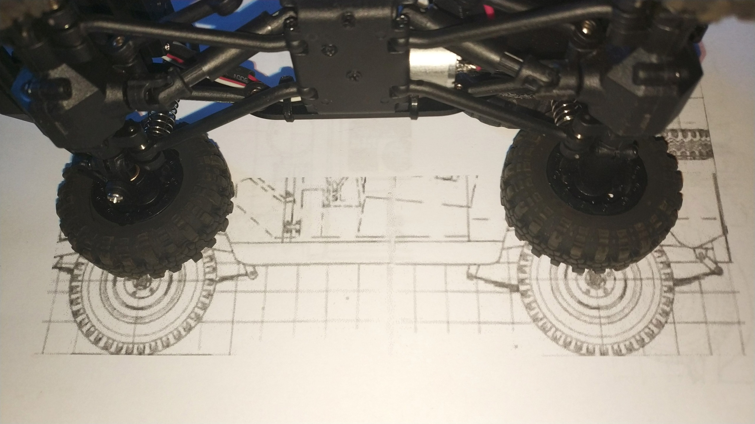

Bon j'ai bien reçu le petit FTX Outback de Chichi (un grand merci à lui pour sa rapidité au passage Wink )  et je viens de faire un montage à blanc. Déjà niveau empattement et diamètre de roues c'est parfait :
Def 88 série 2 à l'imprimante résine... - Page 3 Img_2615
Def 88 série 2 à l'imprimante résine... - Page 3 Img_2618
Y a juste en largeur que ça va pas le faire en montage avec les jantes d'origines :
Def 88 série 2 à l'imprimante résine... - Page 3 Img_2617
Avec la perspective ça exagère un peu, en vrai je dois avoir 1cm de trop de chaque côté... Je vais voir avec Patcha qui  est OK pour me faire le fichier des jantes pour avoir un déport le plus faible possible. Ensuite je tenterais bien de réduire la largeur des pneus en enlevant une bande de 5mm au milieu et en recollant les 2 demi pneus... A voir.
Sinon ça donne ça pour l'instant, un poil haut mais ça m'inquiète moins que pour la largeur :
Def 88 série 2 à l'imprimante résine... - Page 3 Img_2621
Def 88 série 2 à l'imprimante résine... - Page 3 Img_2620
Def 88 série 2 à l'imprimante résine... - Page 3 Img_2619
A suivre...

Message  pleinair37 Lun 3 Aoû - 18:11
C'est clair ! Bon voici sa dernière oeuvre avec des cotes assez précises mesurées au pifomètre de précision par mes soins...
Def 88 série 2 à l'imprimante résine... - Page 3 Captu166
C'est pas gros, la jante fais 25mm de diamètre... clown
C'est parti pour 2h d'impression...

Message  pleinair37 Lun 3 Aoû - 18:43
Oui je crois que le plus simple ça sera le droop (si c'est possible car les amortos sont pleins il me semble)... Ou alors je passe sur des lames pour faire encore plus réaliste. geek
Y a Proline qui fait un petit scale au 1/24 avec ressorts à lames et ponts à vis...
Def 88 série 2 à l'imprimante résine... - Page 3 Captu167
Un peu court en empatement mais ça doit pouvoir donner un truc pas mal.

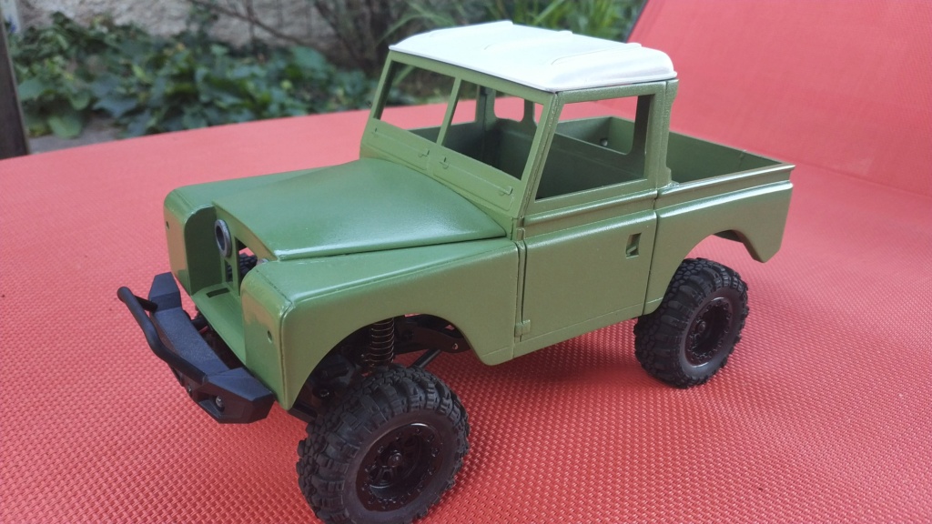

Message  pleinair37 Jeu 13 Aoû - 23:15
Voila, je crois qu'on est arrivé au top pour les jantes... A mon avis on peut plus rien gagner pour rétrécir encore la largeur des voies au niveau des jantes, prochaine étape donc rétrécir les pneus en enlevant une bande 5mm sur la bande roulement...
La je suis à fleur de la carro, mais je voudrais que ça rentre dans les ailes comme le vrai. Donc opération chirurgicale des pneus prévue pour après les vacances... J'ai imprimé un petit outil pour faire la coupe, on verra ce que ça va donner...
Les photos à l'heure actuelle :
Def 88 série 2 à l'imprimante résine... - Page 3 Img_2631
Def 88 série 2 à l'imprimante résine... - Page 3 Img_2633
Def 88 série 2 à l'imprimante résine... - Page 3 Img_2634
Def 88 série 2 à l'imprimante résine... - Page 3 Img_2632
Et le gros plan sur les jantes :
Def 88 série 2 à l'imprimante résine... - Page 3 Img_2629
Def 88 série 2 à l'imprimante résine... - Page 3 Img_2630
Un grand merci à Patcha qui a bossé comme un chef sur ce projet !! Arrow
