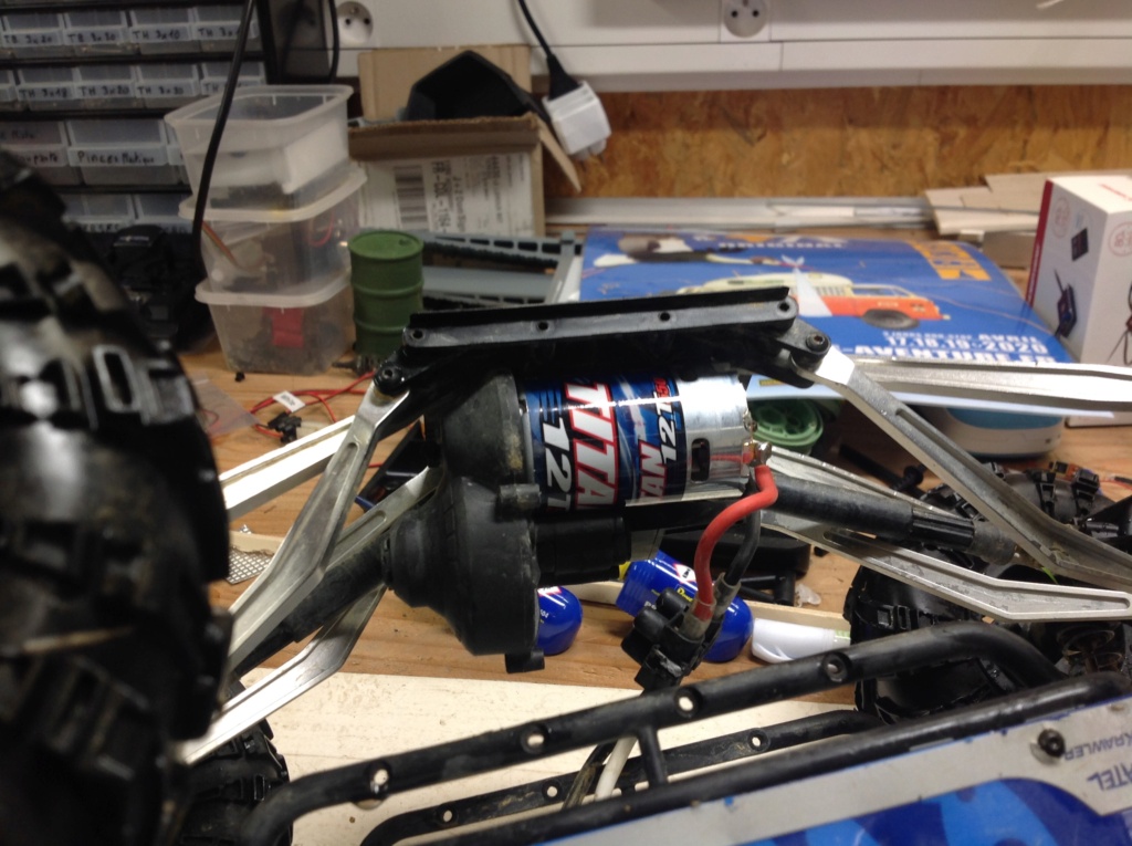

Profitant du beau temps, j'ai installé un moteur 12T dans mon Wraith.....pour en faire un futur challenger U4 lol!
Prêt à en découdre !!!! Embarassed
Poison Spyder U4 moteur 12T Img_1765
Bon, un peu déçu....la vitesse de pointe n'est pas très élevée et le moteur chauffe comme un malade Sad
Pas fiable cette histoire....
Poison Spyder U4 moteur 12T Img_1764
Vous remarquerez la qualité des branchements...ah les dominos  monkey
Va falloir passer au bruschless....je prends quel combo???

Début de réponse à mon problème : l'axe moteur est trop long, il a fait fondre et transpercé le cache couronne...pas fais gaffe en le montant... Sad
Poison Spyder U4 moteur 12T Img_1767
Je vais réessayer sans le cache....

Du moment que ça ne chauffe pas trop avec ton 23 T , c est bien Wink  et puis la piste sera courte sans ligne droite de folie ...pas besoin de vitesse élevée ; plutôt de la reprise et de la souplesse , si ça se trouve tu me mettras  la misère , canaillou Arrow Par contre tu disais qu il " chauffait de malade avec un 20 T" ; et tu montes un 23 T ... Question alors c était plutôt le carter qui brulait ! et la température montait ...par ce que plus ton pignon moteur est grand , plus tu tires long et...plus tu chauffes , le moteur forçant d avantage pour entrainer la bête ! Et pas le contraire François lol!

Sur certains moteurs l'axe moteur est long alors que sur d'autres c'est court.
parfois, la couronne se situe plus en arrière et le pignon moteur aussi. Mais l'axe dépasse quand même.
Au lieu de couper l'axe moteur, il a bien fait de faire un trou dans son coiffe de boite de transmission.
Vu l'axe moteur n'est pas freiné par le coiffe le moteur chauffe moins.
Si ça se trouve c'est la friction de l'axe sur le coiffe qui dégageait de la chaleur et qui s'étendait au moteur.
Si ça se trouve la chauffe moteur n'était pas du à la vitesse de roulage ou des contraintes mécaniques.
Maintenant que c'est réglé, Chichi peut passer à un pignon de 23 dents.

Je pense que le moteur a beaucoup chauffé à cause de l'axe qui forçait sur le plastique....
Après test avec le pignon 23T , pas de chauffe excessive Arrow
