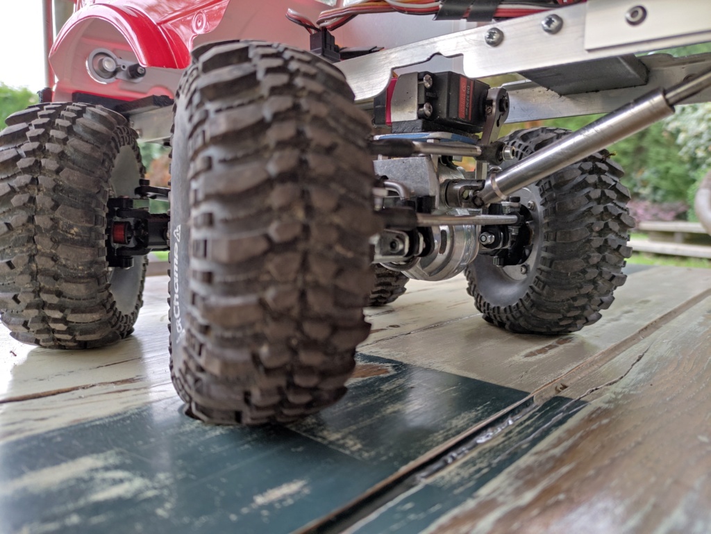

Message  Gégé35 Lun 18 Oct - 11:59
Des nouveautés pour le p tit 6x6 ; modifs de la barre de direction intermédiaire ; cintrage cela m a permis de la remonter de 15 mm pour limiter les risques d accroche dans les passages très hards , et d améliorer le braquage  ,
Nouveau projet : Camion Unimog Trial 6x6 - Page 10 Img_2014
Confection de 2 petits skids , c est pareil dans les grosses marches anguleuse j accrochai au niveau de la jonction de la partie arrière , c est nettement mieux . Après on peu toujours rester bloqué , mais ce n est plus raisonnable ... lol!  et je ne fais pas ça moi ...? Evil or Very Mad
Nouveau projet : Camion Unimog Trial 6x6 - Page 10 Img_2016
Nouveau projet : Camion Unimog Trial 6x6 - Page 10 Img_2017
Là , je crois que je peux aussi durcir mes mousses ; il y a trop d écrasement qui doit pénaliser le braquage ; faut trouver de la mousse de quelques mm assez dense , personne n aurait ça les gars ? Arrow
Messages : 3399

Message  louloux44 Lun 18 Oct - 15:32
J'avais jamais vu auparavant un 6x6 avec balancier à l'avant et 2 pont avec direction à l'oeuvre.
C'est très performant surtout en braquage.
Par contre le fonctionnement du balancier fait que le 1er pont à l'avant remonte et ne touche pas le sol dans des fortes pentes.
Avec un balancier en position arrière dans une pente, tout le poids du véhicule appuie sur le balancier et le force à appuyer au sol.
As tu pu régler ce souci ? Est ce que c'est un truc modifiable ou inhérent au balancier à l'avant ?

Message  Gégé35 Lun 18 Oct - 16:36
Ce problème existe toujours sur le mien aussi... seule solution supprimer le balancier pour faire un système à 4 amortisseurs , classique , pour conserver les 4 roues directrices avants , et dig arrière en ayant les roues collées au sol même en Forte pente 😉. Autrement il est performant 👍

Message  Gégé35 Jeu 11 Nov - 19:39
Tin Tintin...j avais un projet d équilibreur , si on peut dire...pour ce balancier de mon proto , qui levait du pont avant , en Forte pente ; hé ben c est opérationnel , remis la main à la patte aujourd'hui ; système que j avais commencé depuis plusieurs mois , et qui était resté en plan : j ai trouvé un ressort plus adapté , il est composé d un U pris sur les longerons , avec 2 centreurs pour le maintien du ressort , 1 collé sur le servo et 1 fixé sur le U , , avec 2 pattes oscillantes en pehd , qui sont fixés libres de rotation , sur les longerons : le pont avant reste bien en contact au sol  dans les fortes pentes. par contre moins sensible , dans certains passages ; moins gênant , les fortes contraintes étaient surtout dans les parties bien inclinées quand les roues avants quittaient le sol , ce qui causait aussi une perte d adhérence ! Je mets des photos demain ✌🍻 .

Message  louloux44 Jeu 11 Nov - 19:42
Gégé35 a écrit:Tin Tintin...j avais un projet d équilibreur , si on peut dire...pour ce balancier avant de mon proto , qui levait du pont avant , en Forte pente ; hé ben c est opérationnel , remis la main à la patte aujourd'hui ; système que j avais commencé depuis plusieurs mois , et qui était resté en plan : un U pris sur les longerons , avec 2 centreurs pour le maintien du ressort , 1 collé sur le servo et 1 sur le U , , avec 2 pattes oscillantes en pehd , qui sont fixés libres de rotation , sur les longerons : le pont avant reste bien en contact au sol  dans les fortes pentes. par contre moins sensible , dans certains passages ; moins gênant , les fortes contraintes étaient surtout dans les parties bien inclinées quand les roues avants quittaient le sol , ce qui causait aussi une perte d adhérence ! Je mets des photos demain ✌🍻 .
Hate de voir cela en photo et en vrai aussi

Message  Gégé35 Jeu 11 Nov - 20:28
Nouveau projet : Camion Unimog Trial 6x6 - Page 10 Img_2010
Nouveau projet : Camion Unimog Trial 6x6 - Page 10 Img_2030

Message  louloux44 Jeu 11 Nov - 21:01
Bravo !!!
On voit bien que tu as bien cogité !
En fait, finalement tu as fait exactement ce que j'ai fait sur mon ZIL 131 mais avec un ressort unique qui empêche uniquement le pont avant de trop remonter et/ou le forcer à plus appuyer au sol.
Et lorsque ce pont avant redescend trop, si le ressort n'est pas trop long, alors le ressort est étiré pour forcer le pont à remonter.
Par contre c'est pas hyper esthétique mais c'est raccord avec le Proto qui recherche plus les performances.
Donc tout le monde a finalement compris l'utilité des ressorts (voir des lames) sur un balancier.
Tu es le premier à adapter cela à ton véhicule.
On attend la modification du 6x6 de @Franck72.
Hâte de voir ce qu'il va nous pondre.

Message  Gégé35 Jeu 11 Nov - 21:05
Ca bidouille ...j essaye cette option , si ce n est pas concluant sur le terrain , c est pas mal sur la planche incliné , je supprime le balancier pour mettre un système classique d amortos et liens sur rotules ; qui entraineront peut être le fameux torque twist ...again  lol! Wink
C est dans la cabine louloux , et comme tu dis sur ce type de délire , je recherche plutôt les perfs en Trial ...meme  si sur un 6x6  c est un peu plus compliqué qu un bon tiot 4x4 :cool2:
