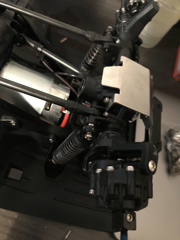

Sur un post précédent j'ai parlé du kit de visserie inox Traxxas pour éviter d'avoir un véhicule avec les vis complètement rouillé au bout d'un certain temps, j'ai vu trop de rc qui sont "bien" entretenu mais avec la visserie pleine de rouille... Et puis au démontage pour un nettoyage/ maintenance c'est quand meme plus agréable de pas avoir de la rouille partout (surtout dans les filet des vis)
Après discussion sur un forum US on ma aussi conseillé le kit RC Screwz équivalent au traxxas et surtout souvent plus simple a avoir
photo après montage:
j'ai changer Toute la visserie (démonté/changer petit a petit) presque 4h pour faire le Trx4 complet et 15 minutes pour chercher une des longues vis qui me manque toujours...
le kit est très complet et il reste pas mal de visserie a la fin (j'ai pu changer les 24 btr de mes jantes beadlock et il m'en reste un bon paquet)
j'ai aussi ouvert et rajouter un poil de graisse dans la bav par sécurité, j'ai trouver les pignons graissé pour une première utilisation (donc pas fou fou) par contre 2 petite boules de graisse a coté de chaque pignon....
par la suite j'ai pris le temps de faire le jointage des sorties de ponts/boites et fusée -->
J'ai décidé de faire le montage directement avec les arbres GRC en acier pour ne pas avoir a le refaire si les origines casses.
j'ai effectué un fraisage conique pour vraiment diriger le joint torique au niveau de l'axe et de la partie du roulement qui est sur l'axe, c'est pour éviter d'avoir une trop grosse pression sur le joint plastique déjà présent sur le roulement qui peut facilement se détériorer si il est compressé sur la partie interne du roulement (et surtout il va perdre sa fonction de joint si on le comprime). tout ca pour éviter les éventuelles sorties de graisse au niveau de l'axe vu que cette partie est pas 100% étanche.
je conseille d'ajuster tout 1 par 1 pour être le plus précis possible car il ya des écart de jeux selon les sorties
pour les fusée j'ai pas encore terminé, j'attend des hexa en 10MM qui seront les définitifs je posterai une fois le tout terminé.
Final avec arbre GRC installé.
Il a aussi eu droit a un plancher arrière avec un réservoir (très léger)
