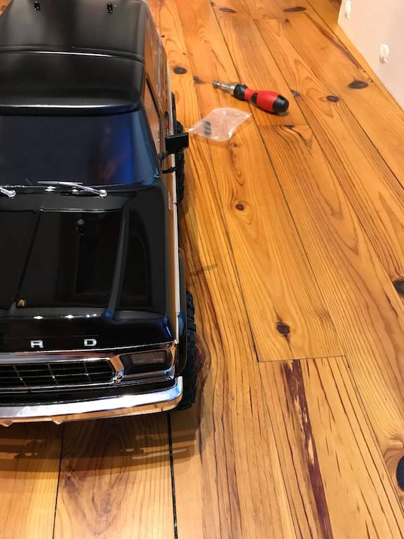

Alors la mise en route est extrêmement simple on a un manuel avec tout expliqué clairement et on retrouve des outil basiques pour la maintenance, un manuel bien fourni avec plus de détail sur le site constructeur https://traxxas.com/sites/default/files/82046-4-OM-FR-R00.pdf
il a effectué ses premiers tour de roue en intérieur pour m'assurer que tout aille bien, il est vraiment très simple a manier pour une première après tant d'année.

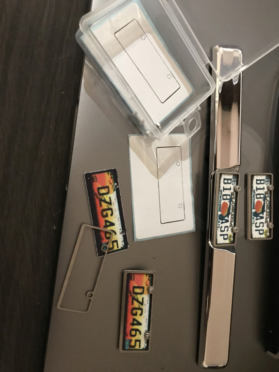

j'ai aussi commandé en meme temps une galerie de toit avec une barre de led que je n'utiliserai pas finalement, j'ai annulé la commande mais elle ma quand même été envoyé

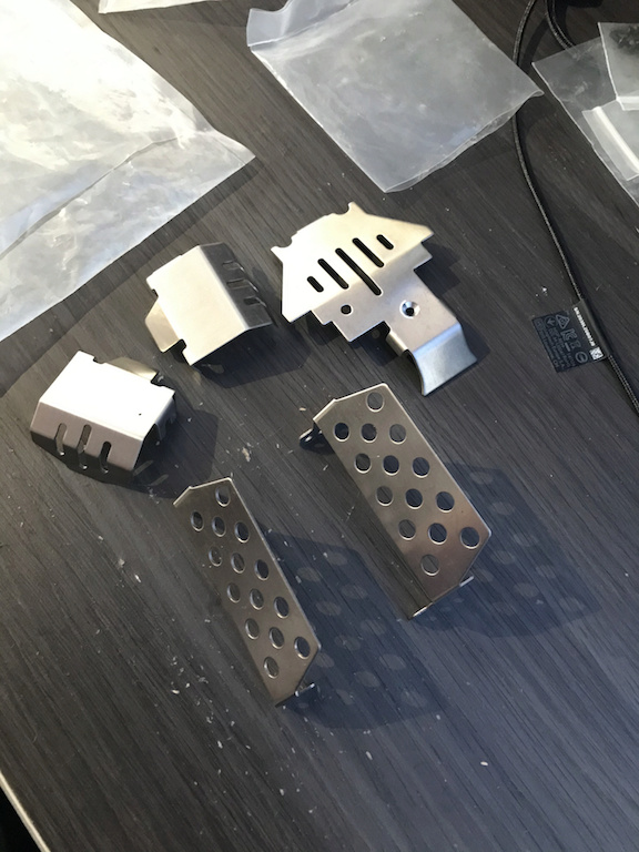

2eme petit accessoire qui est pour moi très important un kit de protection de châssis/ diff

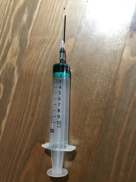

C'est bien pratique pour atteindre les petites zones (je déconseille les injections pour les douleurs articulaires  lol! )
Me voila rendu au montage des plaques de protection de châssis que j'ai ébavuré pour qu'elles s'accroche a rien du tout!
je passe rapidement les photos
Présentation et évolution Traxxas TRX-4 Bronco  Img_5723
Pour étancher la vis
Présentation et évolution Traxxas TRX-4 Bronco  Img_5724
Je suis très content du résultat c'est très utile et ca a de la geule Very Happy

Sur mon premier TRX-4 j'avais acheté cette version de protection de skid sans savoir qu'il y avait une autre qui tenait mieux.
Je l'ai expliqué dans ma présentation.
Ta version ne dispose que d'une vis centrale avant. Ce qui fait que dans certains situations la protection peut pivoter.
Elle peut aussi se soulever en arrière lorsque tu recules sur un rocher pointu.
Voici l'autre version avec 2 pattes latérales avec trou de vissage sur les longerons du chassis.
Ce kit complet de protection se trouve ici https://s.click.aliexpress.com/e/_99AuL7
Présentation et évolution Traxxas TRX-4 Bronco  Trx4-b16
Bon, maintenant que c'est acheté et posé, c’est pas grave.
Mais sur mon defender qui dispose de la même protection que toi, afin que la protection ne pivote pas et en soulève pas à l'arrière, j'ai fait 2 petits trous et mis 2 petites vis à petite tête de 2x10 type Z1 (marque spax) que l'on trouve chez mrbrico&co.
Bien entendu en regardant bien où on perce afin de ne pas mal tomber derrière avec la boite de transmission.
Présentation et évolution Traxxas TRX-4 Bronco  Protec14
Ta protection de skid dispose de 2 petites pattes en avant qui pourrait éviter un peu le pivotement.
Mais le manque de vis à l'arrière ne l'empêchera pas de se soulever en reculade
A voir....

- Graisse Marine Yamaha c'est une graisse Marine multi usage haute qualité qui résiste a des températures de -30 a +180 degrés. c'est une graisse que j'utilise personnellement depuis de nombreuses année en jet ski dans l'eau de mer, je l'utilise dans des endroits ou il ya de très grosses pression/ températures et surtout dans des roulements de turbine ou il ya constamment des petites infiltrations d'eau par les joints Spy a cause de la très forte pression et elle garde sa consistance (ne se dilue pas du tout) et son pouvoir graissant même mélangé a l'eau, pour moi sa qualité n'est plu a prouver et vu que la graisse d'origine Traxxas est une graisse résistante a l'eau c'est que mieux de rester sur le meme type de graisse (ils déconseillent d'ailleurs de mélanger la graisse d'origine a une graisse lithium pour ne pas altérer les propriété de la graisse d'origine).
Merci de partager ton expérience à ce sujet.
Le gras c'est important !  lol!
J'avais toujours pas trouvé la bonne graisse
Vu que la tienne peut être aspiré dans une seringue est très bon signe.
Cela veut dire que cette graisse est onctueuse tout en étant fine et marine.
Après il faudra voir au fil du roulage si cette graisse malaxé ne ressort pas / fuit totalement par toutes les sorties :

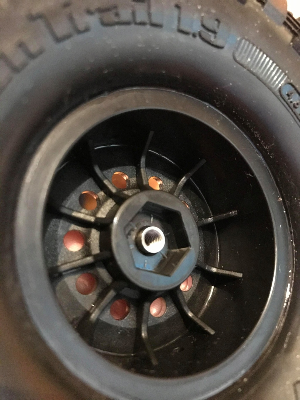

J'ai reçu mes écrous hexagonaux en 6 et 8mm (4mm d'origine) j'ai pas le lien mais c'est des écrou en aluminium anodisé AliExpress
Présentation et évolution Traxxas TRX-4 Bronco  13193010
de base c'est pour le look du Bronco, après tout c'est gros un 4x4 us bodybuildé donc on reste dans le thème lol!
j'ai pas réussi a faire un collage correct donc voici les 3 tailles installées (4,6,Cool
Présentation et évolution Traxxas TRX-4 Bronco  Elargi10
Présentation et évolution Traxxas TRX-4 Bronco  Elargi11
Présentation et évolution Traxxas TRX-4 Bronco  Elargi12
pour le 8mm il ya un écrou-guide qui est fourni avec pour éviter que les roues soient de travers même bien serrée
Présentation et évolution Traxxas TRX-4 Bronco  13198810
Présentation et évolution Traxxas TRX-4 Bronco  13193710
je pense rester sur le 8mm mais j'attend vos avis Smile
ça risque de faire un peu + forcer les roulements et pignons dans les fusée mais je doute que ça soit très important. enfin vous avez certainement + d'expérience que moi je suis très intéressé pour avoir votre avis sur ce point.

Bonjour aujourd’hui c’est atelier adaptation des plaques US, l’arrière a été assez simple mais l’avant risque d’être un peu plus casse tête
Présentation et évolution Traxxas TRX-4 Bronco  97768f11
Je me demande si je vais pas faire un support car ça me ferait bien chier de ne pas placer la plaque à l’avant...
voici le lien pour les intéressés, c’est pas donné je suis d’accord après le petit support en inox est bien sympa. J’ai aussi commandé une paire de plaques du Mexique mais je suis déçu du résultat ( on ne voit pas le « New Mexico USA » )  mais vu que mon frère travaille dans le sticker je vais voir avec lui si il peut m’imprimer une nouvelle plaque au format du support :
https://s.click.aliexpress.com/e/_A3IBSJ
Présentation et évolution Traxxas TRX-4 Bronco  291c5a10
Je vous ferai une photo une fois tout re installé ( si j’y arrive 😂)

Installation enfin terminé, je suis content du résultat mais pas satisfait de mon installation. Il m’aurait fallu des vis plus longue et au bon diamètre, il va falloir que je passe commande pour en avoir en stock.
J’ai donc fixé la plaque avec la btr et l’écrou et ensuite placé sur le pare-chocs avant ( l’écrou m’a aussi servi à avoir l’inclinaison voulu)
J’ai fait un parcage juste pour rentrer le filetage des btr légèrement en force et ensuite coller à la glue ( uniquement pour l’avant) ça va tenir mais j’aime pas ce genre de montage.
Voici le rendu final

Le maintient du pneu sur une beadlock, ce n'est pas une question de qualité, c'est une question de compatibilité talon de pneu/jante et comme il n'y a aucune standardisation aussi bien coté jante que coté pneu ... peu importe le prix qu'on y met, c'est toujours un peu la loterie, même en prenant tout dans la même marque "haut de gamme".

tuxstang a écrit:Le maintient du pneu sur une beadlock, ce n'est pas une question de qualité, c'est une question de compatibilité talon de pneu/jante et comme il n'y a aucune standardisation aussi bien coté jante que coté pneu ... peu importe le prix qu'on y met, c'est toujours un peu la loterie, même en prenant tout dans la même marque "haut de gamme".
Oui je suis d'accord mais la elle a quand meme moins de points de serrages que certaines c'est pour cela que je demande.
Sinon oui selon les mesures constructeur la compatibilité devrait être bonne.

Message  JLL35 Lun 28 Déc 2020 - 19:55
Pas mieux que Tuxstang, c'est vrai que le serrage ne se faisant que sur 6 vis va falloir une bonne compatibilité jantes/pneus pour ne pas déjanter Embarassed
