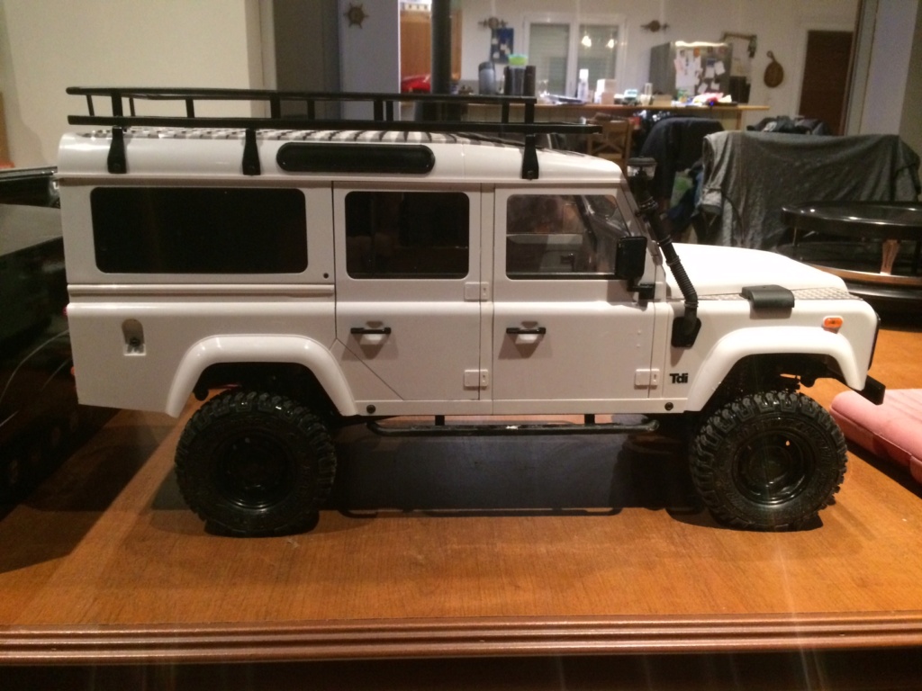

Quelques petites nouvelles du Def
Tout d'abord il re-fonctionne : j'ai modifier un peut le TRIM de la gachette et il est repartie comme si de rien n'était .... un Def un vrai !
Sinon moteur et pneus sont arrivés
Defender de Cefawano - Page 3 Img_5121
Defender de Cefawano - Page 3 Img_5122
Pour les dévers, je suis passé d'une limite de 25° avec les pneus en 106 mm et suspensions "molle" à grand débattement
à 28° avec des hexas en +12 et les mêmes pneus et suspensions
à 32° avec les hexas en +12 et suspensions "dur"
Le passage en pneus de 98 mm plus dur n'a rien changé.
La modif de la suspension arrière (même combinés qu'à l'avant) m'a permis de remettre les suspensions "molle" et je suis toujours à 32°
Je pense que le passage à des suspensions plus courte (80mm au lieu des 90 actuelle va encore améliorer la situation).
Messages : 370

Message  louloux44 Dim 14 Fév - 20:49
Les tests de dévers en statique sur une planche c'est pas sur le terrain.
Certes ça donne une bonne indication.
En tous les cas, tes nouveaux pneus devraient moins s'écraser dans les virages et en devers tel que c'était le cas lors du roulage réel avant.
A moins que la densité des mousses ne suffise pas pour le poids d'un def 110 avec intérieur et tous tes décors et accessoires.
Perso ça suffit pour le poids de mes def90.
Je pense qu'avec tes anciens pneus tu ne devais pas être très loin de 30° sur ton test + le rajout d'hexa plus larges.
Par contre sur le terrain, lorsque le véhicule roule et sollicite de couple et le grip avec une déformation des pneus dans un dévers et virage, c'est là que tu verras la différence. Car tes anciennes mousses étaient trop molles.
Il faudra aussi vérifier sur le terrain si les nouveaux pneus et mousses suffisent ou si le poids de ton véhicule nécessitera des mousses plus durs.
Aussi, des pneus de plus petites tailles c'est bien meilleur pour le centre de gravité, mais tu perdras un poil de débattement surtout avec la longueur de ton véhicule.
Evites de serrer à bloc tes suspensions.
Car si cela t'aidera à rester sur ta planche de test.
Lors du roulage, lorsque tu auras des mouvements de caisse rapides, des suspensions trop durs t'enverront dans le décor par effet ressort.
J'ai aussi effectivement passé à des suspensions de 80mm aussi. Tu gagnes en centre de gravité, mais tu perds en débattement.
De toutes façons un def 110 .....  lol!

Message  cefawano Dim 14 Fév - 21:02
Embarassed
Oui, c'est ce que j'ai remarquer plus tu as de débattement, moins tu as de dévers (c'est vrais pour les model 1 aussi finalement)
