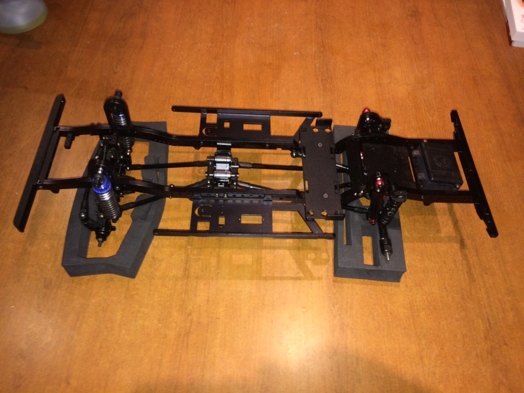

J'ai monter différents accessoires au fur et à mesure (tirants de ponts, support de boite de transfert relevé, boite de transfert anti-couple, ...)
Defender de Cefawano Img_4915
Coup de bol j'ai réussi à trouver des amortisseurs arrière de la même couleur que ceux du modèle 1:1 Very Happy
Defender de Cefawano Img_4916
Par contre il va falloir repeindre les ressort (il sont jaune sur le vrais)

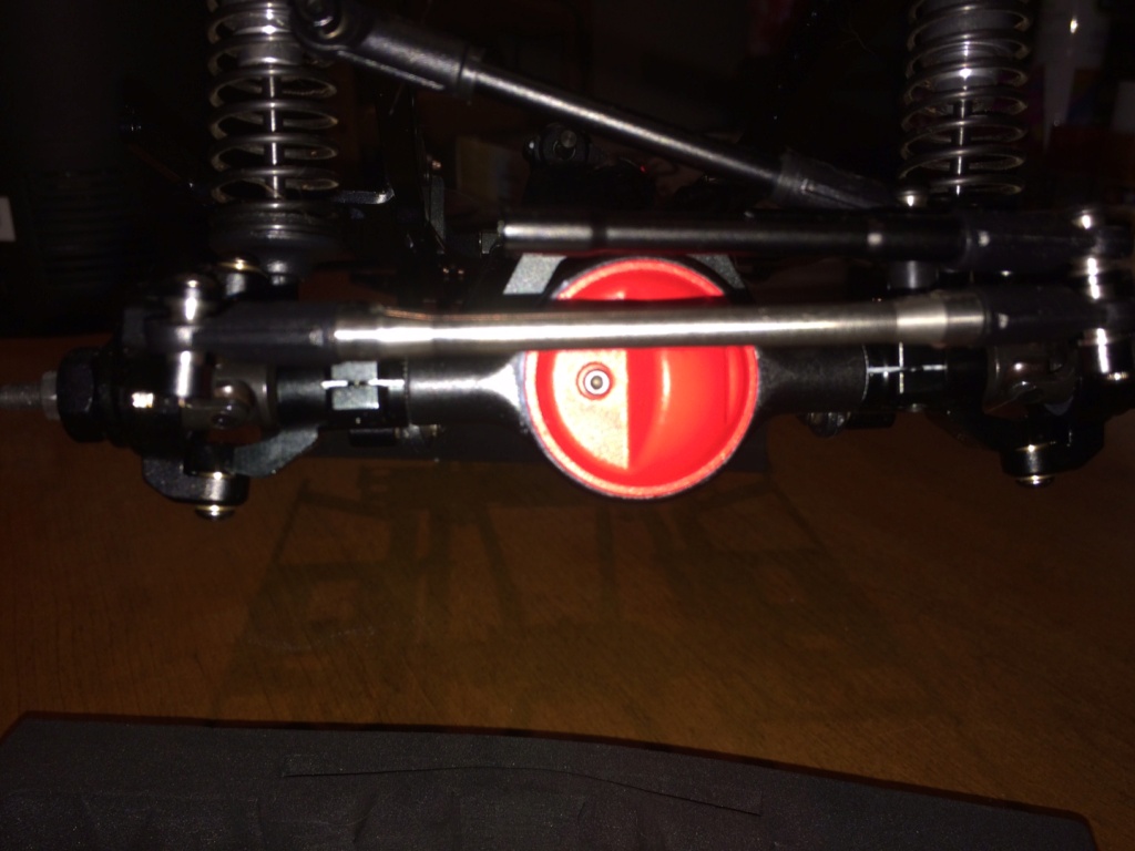

Le pont avant ou il faudra repeindre tout en noir, mais qui à la bonne forme
Defender de Cefawano Img_4917
Et le pont arrière qu'il va falloir repeindre aussi, mais qui à la bonne forme, mis à par les espèce de stries verticale, mais je me tâte à les enlever
Defender de Cefawano Img_4918
Il reste encore plein de boulot sur le châssis :
Monter le servo de direction, la BV, le moteur, les arbres de transmission, la batterie, le récepteur, le variateur, la barre de direction ... c'est pas fini Shocked

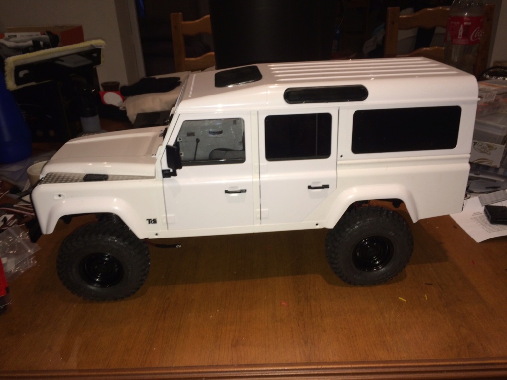

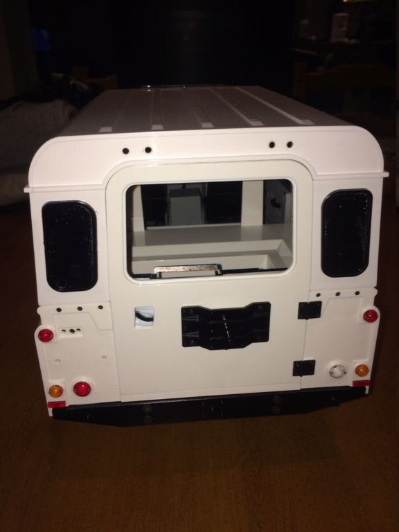

Et pour Noël ma chérie m'a offert la carrosserie
Du coup JLL35, tu as ta réponse : un 110
Defender de Cefawano Img_4919
Les vitres des portes arrières ont un film noir, les vitres arrières sont des tôles peintes en noir sur le vrai, du coup pareil sur le p'tit Very Happy
Montage des feux (après peinture des cabochons de freins et clignos)

Montage du capot de 300 Tdi, des plaques d'alu sur les ailes et le snow-cover
Defender de Cefawano Img_5018
Par contre j'ai bien, bien galéré pour les plaque d'alu. Il faut leurs donner la forme sur l'avant des ailes en visant de toutes petites vis.
N'ayant pas de micro forets, j'ai chauffé une épingle et fait "fondre" le plastique pour faire un tout petit trou. Après avoir cassé plusieurs tête de vis, j'ai agrandie le trous avec la même technique mais avec une aiguille. Ça l'a fait, mais c'est long !
j'ai commencer à mettre les LED, mais la aussi il y a pas mal de modifs à faire à cause des fils trop court, LED trop grosses, etc ...
Mais ça avance. Le voici ce soir
