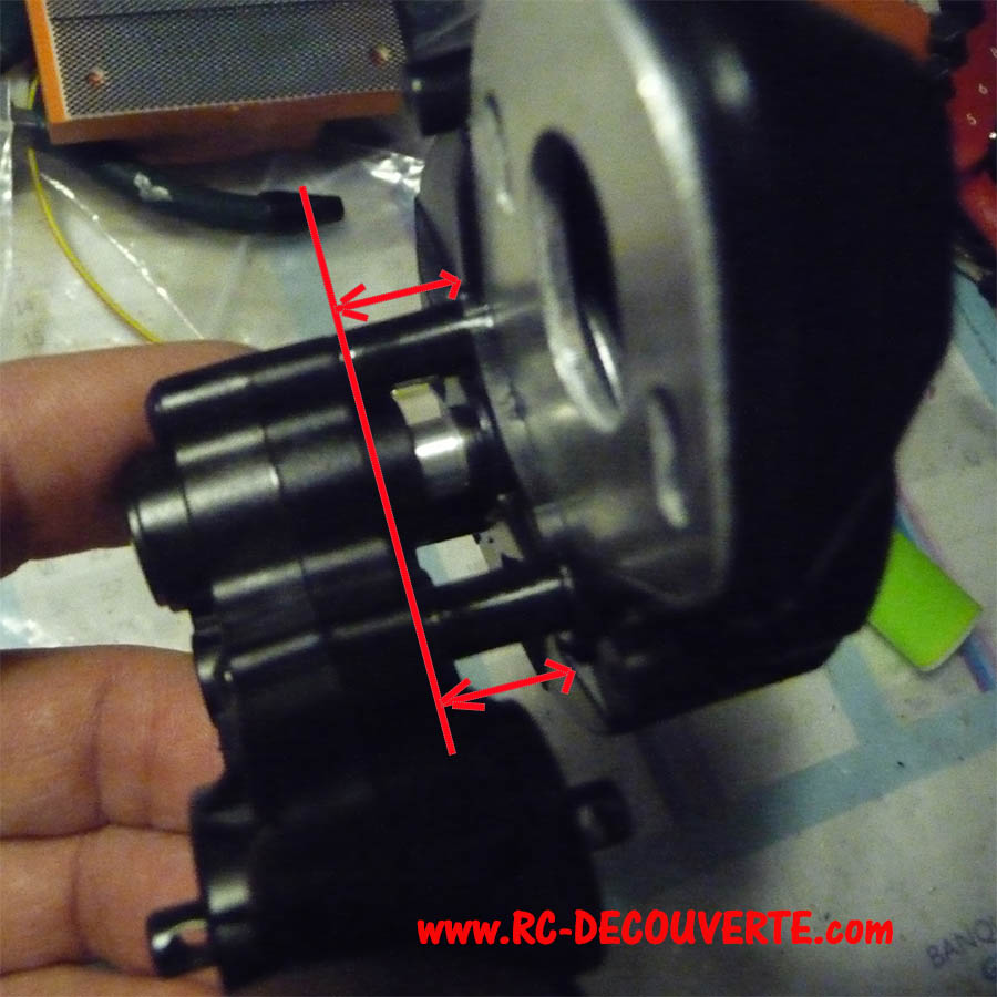

Sinon j'ai reçu la nouvelle boite de transmission pour remplacer celle d'origine avec les cardans grippés dessus :
https://s.click.aliexpress.com/e/_Arufic
Commandé le 15 février et reçu le 25 !!! Super rapide !
On ne pouvait pas voir cela sur les photos, mais il semblerait que la plaque support moteur soit reculée d'environ d'un centimètre (10mm).
Ce qui a pour avantage de pouvoir accueillir un moteur plus long type 550.
Et j'aurais pas à négocier avec si je compte retourner au 550.
Crawler Reely Free Men Extreme RTR RE-6549612 VS Scx10 II : Présentation et modification by Louloux - Page 13 Reely-65
Sinon tous les 3 pignions de la boite de transfert sont en plastique.
C'est bien livré avec le pignon moteur et les vis de fixation du moteur.
Par contre, ils ont mis de la graisse sur la couronne qu'il faut enlever.
J'attends l'arrivée des pinions de boite : https://s.click.aliexpress.com/e/_A8lUrE
Comme ça tout sera fin prêt pour changer de boite.
J'espère que @Tony44 a commandé les cardans de rechange...
