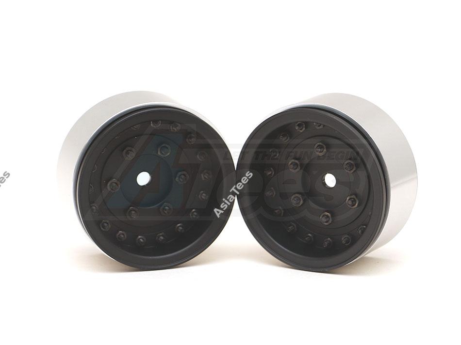

pour les jantes en 1.75, c'est plus compliqué....
J'ai trouvé ça:
Dodge WC52 avec la participation du Doc!!!! Pic_la13
mais pas très ressemblant...

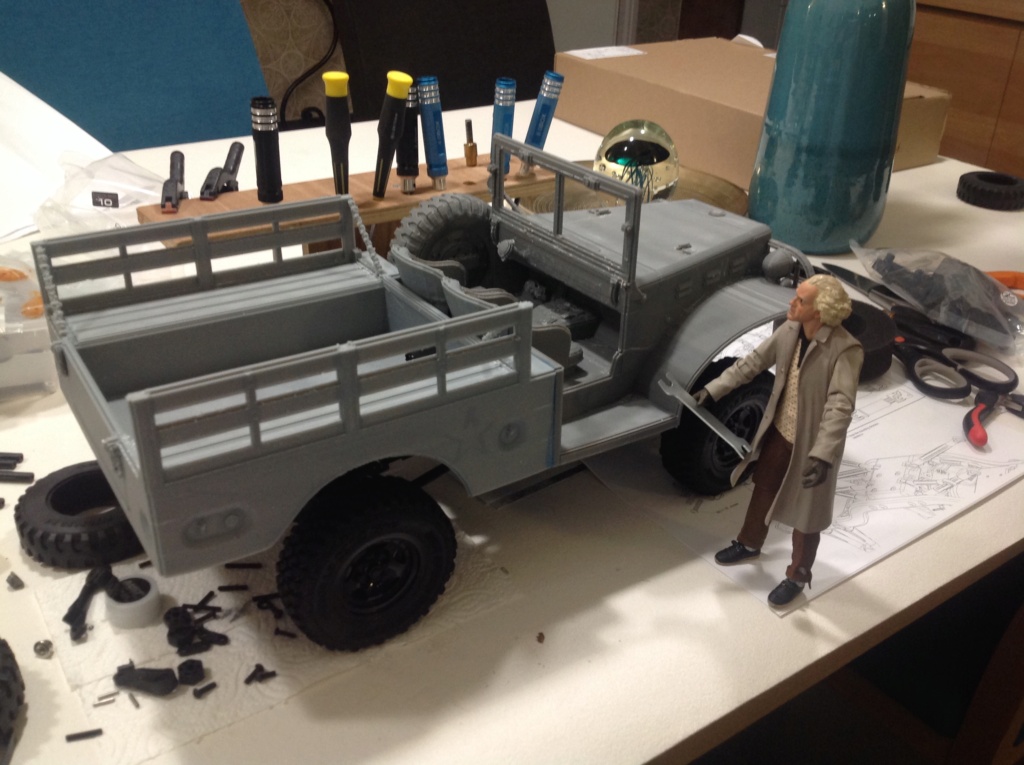

Bonsoir,
Le Doc est revenu de vacances, enfin !!!!
Et il a reprit les travaux.....
Le châssis est terminé ( mais c'est pas les bon pneus et les bonnes jantes....)

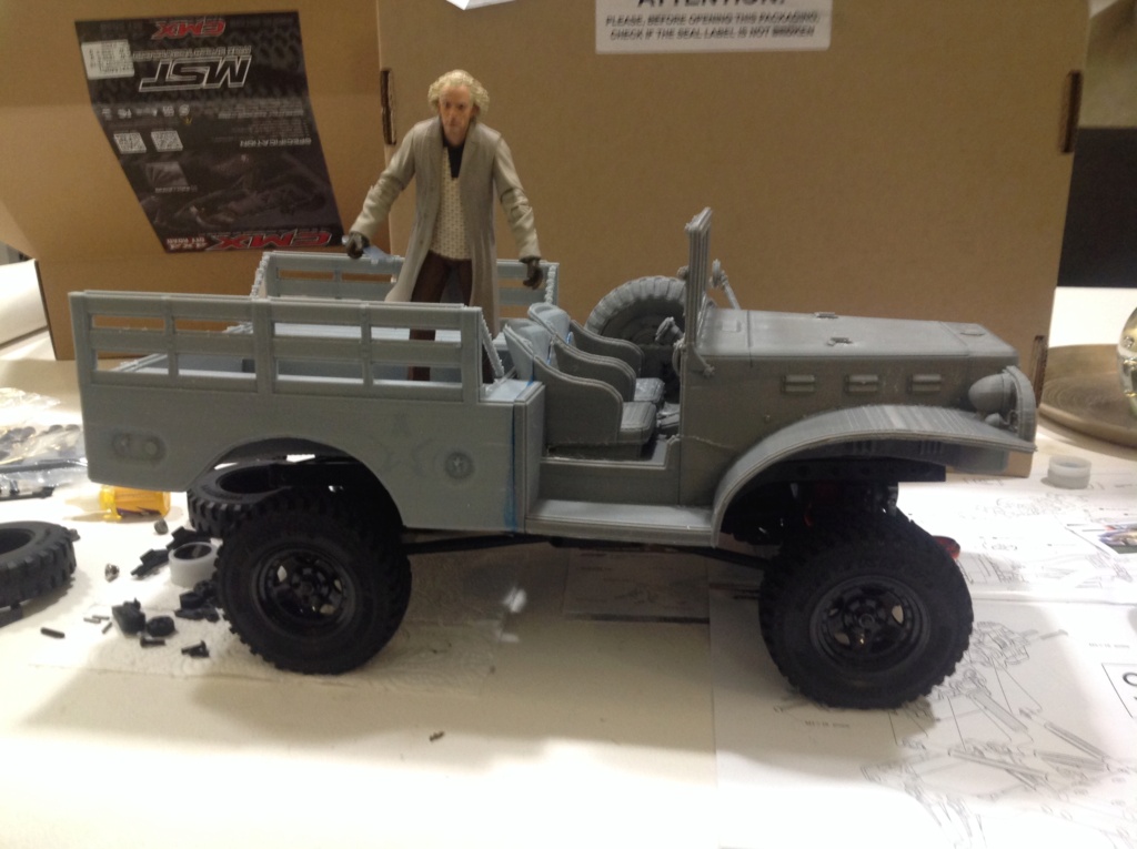

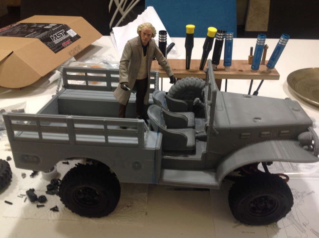

Dodge WC52 avec la participation du Doc!!!! Img_1936

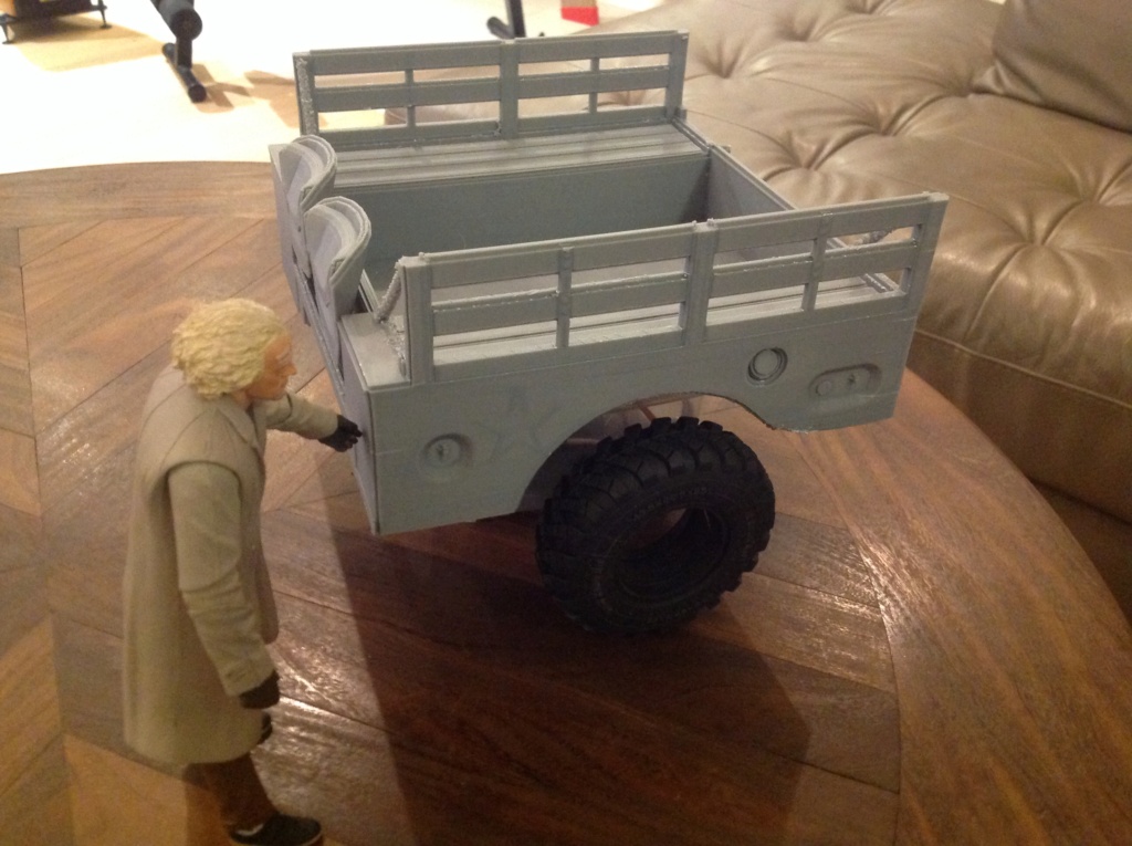

Il faut maintenant qu'il fasse "rentrer" la boite de transmission dans la carrosserie afin d'abaisser la caisse sur le châssis...pas une mince affaire...après une bonne demi heure de Dremelage lol! ,il y est presque Neutral
Dodge WC52 avec la participation du Doc!!!! Img_1937
Il a coller les 2 morceaux de carrosserie avec la colle pour tuyau PVC, c'est Top, ça colle Super bien!!!
Il avait lu ça sur un post de Nico49...
Dodge WC52 avec la participation du Doc!!!! Img_1938
Dodge WC52 avec la participation du Doc!!!! Img_1941
Ça avance....
Dodge WC52 avec la participation du Doc!!!! Img_1939
Dodge WC52 avec la participation du Doc!!!! Img_1940
Il trouve ça encore trop haut....mais il en marre ce soir....
Dodge WC52 avec la participation du Doc!!!! Img_1942
Il est partie boire une bière chez Marty....

Tu veux encore plus baisser la carro ?
Messages : 3424
Dodge WC52 avec la participation du Doc!!!! Empty Re: Dodge WC52 avec la participation du Doc!!!!
Message  Chichi44 Mer 19 Mai - 23:14
Jérôme85 a écrit:Tu veux encore plus baisser la carro ?
Oui, encore un bon centimètre....

Message  Gégé35 Jeu 20 Mai - 9:17
C est vrai que l écart entre la roue avant et le garde boue ... est balaise ! Du coup pour un Scale dit très réaliste , ça fait chelou un tiot peu 😉 C est Gégé qui l a dit ...? Tiens ça me rappelle quelque chose 😂🍻

Message  louloux44 Jeu 20 Mai - 10:28
Bravo patron !
ça avance dur comparé à moi.
Si tu veux rabaisser encore,
si les longerons touchent la carrosserie, il n'y a pas pas le choix, il faudra donne un coup de dremel pour enlever des épaisseurs sous la carrosserie là où ça touche mais tout en gardant une fine épaisseur.
Ensuite, il faudra des suspension en semi drop. mais à faire en dernier lorsque tu auras atteint le poids final incluant tout.
