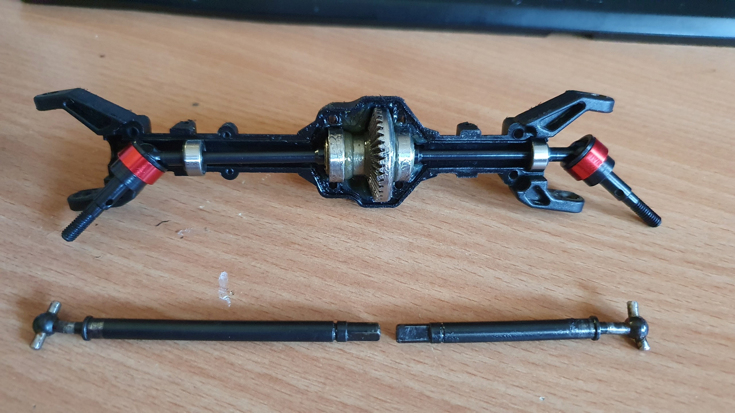

Très décevant ce Demon SG4, axe qui part du pont au noix de cardan voilé, je l'ai retordu mais c'est pas top, suis obligé de limité l'angle de braquage sinon les roues avant bloquent Question

Fab85 a écrit:Très décevant ce Demon SG4, axe qui part du pont au noix de cardan voilé, je l'ai retordu mais c'est pas top, suis obligé de limité l'angle de braquage sinon les roues avant bloquent Question
Cross-RC Demon SG4-A - Page 2 20210824
C’est pas l’angle de braquage trop accentué qui a tordu le cardans?

Si, tu as raison @Jérôme85, de ce fait j'ai diminué l'angle de braquage mais c'est chiant faut s'y reprendre à plusieurs fois pour prendre un virage, vais cherché sur le net si il y aurait pas une solution et remplacer le pont par un similaire peut-être d'une autre marque

bref, ce que je recherche comme type de liaison c'est ça (comme le trx4) là ça serait top :

j'ai trouvé ! compatible pour le SR4 et SG4 ! top ! du coup c'est commandé Very Happy

C'est un des plus gros soucis de presque tous les modèles de 4x4 et 6x6 la marque Cross RC.
Ce fabricant équipe des axes CVD merdiques sur tous ces véhicules.
Le truc incompréhensible : ils sortent des véhicules récents avec des axes CVD type dogbone totalement dépassés en 2 parties et qui limitent la direction tout en cassant rapidement et même pire, en provoquant la casse des coques de ponts pourtant en métal.
C'est à se poser la question si c'est de l’obsolescence programmée et voulue, car flagrante.
Par contre, le fabricant Cross RC propose, uniquement pour 1 ou 2 modèles, des cardans axes CVD améliorés.
Mais malheureusement pas pour tous ses modèles surtout les derniers comme l'UC6.

ça sera donc mon premier et dernier véhicule de cette marque ! les axes CVD type dogbone c'est dépassé comme tu dis et je veux plus en voir ! c'est ce qu'il y avait sur ma dictator 2 nikko à l'époque quand j'étais gamin ! et j'avais pété un cardan a cause d'un gravillon qui était venu se loger dedans.

Oui, les dogbones sont assez solides sauf si tu forces sur l'angle de braquage !
Là, la goupille sort du porte fusée et soit elle casse, soit ça attaque la feraille du porte fusée.
Tant mieux si tu as trouvé du CVD, ce sera le prix que t'auras couté ce cross rc demon Arrow

44,90 dollars ces axes CVD et c'est pas du CROSS-RC, je les aient commandé sur ce site ou j'avais trouvé des pièces bien pratique pour la RC en général.
https://www.amainhobbies.com/mip-cross-rc-demon-g2-front-g1r-axle-rcvd-kit-mip18340/p-qezlq2yqgb2xactz
J'ai eu du bol de trouvé !

j'avais donc commandé le kit des 2 axes CVD pour remplacer les axes type dogbones d'origines tout pourrit qui bloquaient les roues quand je braquais et ils m'ont envoyé 2 CVD (côté droit), ce qui fait que j'ai pas le gauche qui lui est plus long en taille.
Mad
Vu avec le vendeur, il me renvoi un CVD gauche, plus qu'a attendre.
Au final j'ai pris ce kit sur aliexpress et c'est du cross-rc, j'ai monté celui du côté droit et nickel ça ne bloque plus du tout quand je tourne l'axe a 45°, c'est top !
