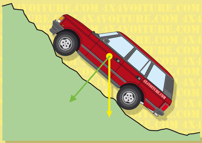

C'est un compromis à trouver entre masse du véhicule et accroche du pneu... Quand tu as une super accroche il vaut mieux chercher à avoir un véhicule hyper léger qui va être à l'aise partout sans inertie et avec un CG bas. C'est le cas des crawlers purs et durs qui ont une accroche phénoménale (en général pneus hyper mega souples et accrocheurs sur rocher sec avec le poids bien réparti). Sur nos scales on peut pas avoir ce cas de figure idéal... Trop de contraintes dues aux carros pas spécialement bien conçues (faut que ça ressemble à quelque chose), aux accessoires kirendebô, aux pneus avec des joli crampons comme les vrais mais pas spécialement adapté au terrain (une plage de sable ça ressemble plus à une gravière pour nos scales)... Bref, pas facile de dire si un scale plus lourd passera mieux qu'un plus léger, trop de paramètres qui rentrent en jeu.
Et attention, le fait d'appuyer sur un engin n'est pas forcément représentatif de ce qui se passerait si ce scale était plus lourd d'autant qu'on appuie dessus.
Quand on appuie sur le scale pour l'aider, souvent on appuie perpendiculairement au sol (flèche verte sur le schéma), donc oui on augmente son accroche puisqu'on le plaque au sol. Mais dans la réalité quand tu augmentes le poids du véhicule (plomb, lest...) cette masse ne va pas agir que sur le sol, mais aussi sur la gravité (flèche jaune), et donc tirer le scale vers le bas. Et la si tes pneus sont pas accrocheurs, ça arrangera rien du tout...
Poids minimal d'un véhicule VS arroche & grip en franchissement à basse vitesse Montee10
La c'est simplifié en plus, on considère que le poids rajouté l'est au centre du véhicule, ce qui est rarement le cas... En côte mieux vaut rajouter du poids devant...
Ah oui ! Merde j'avais oublié cela.
Merci de me me rappeler.[/quote]
