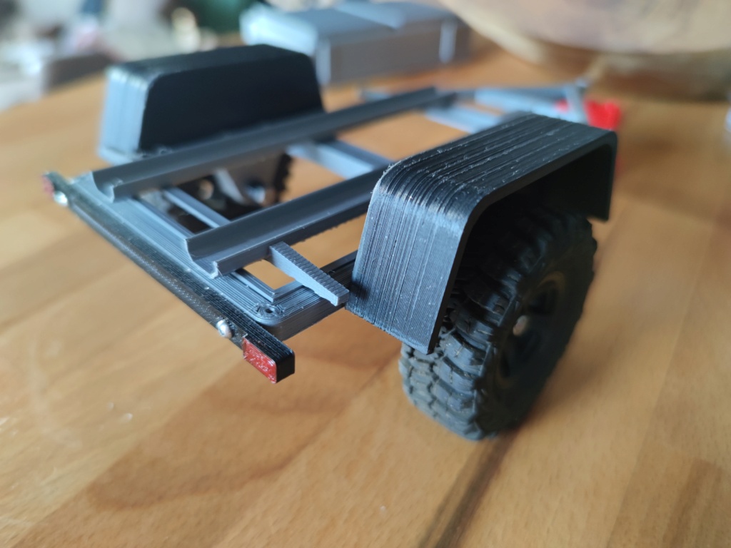

Message  pleinair37 Lun 16 Jan - 19:01

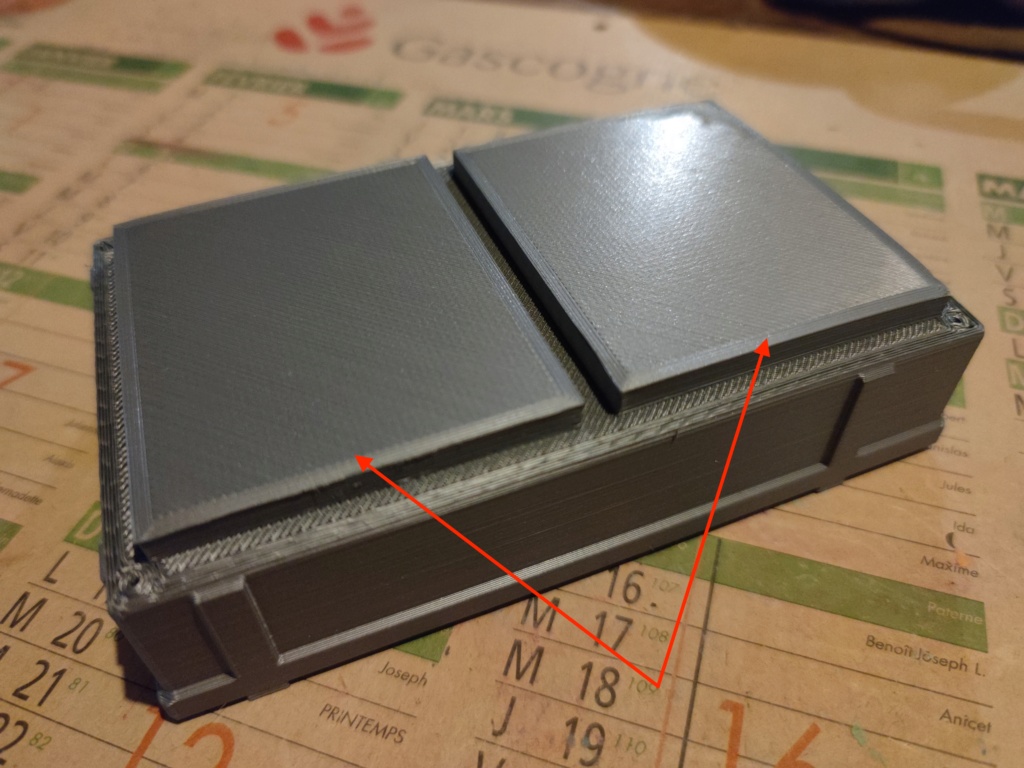

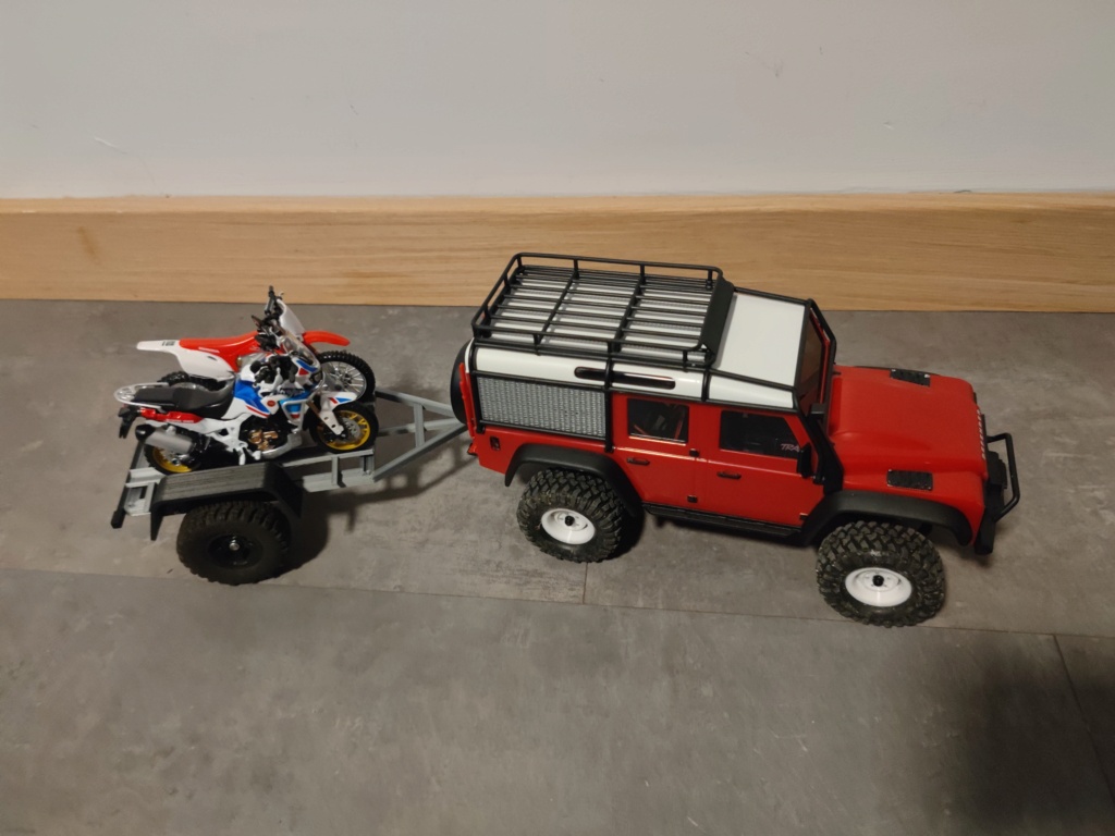

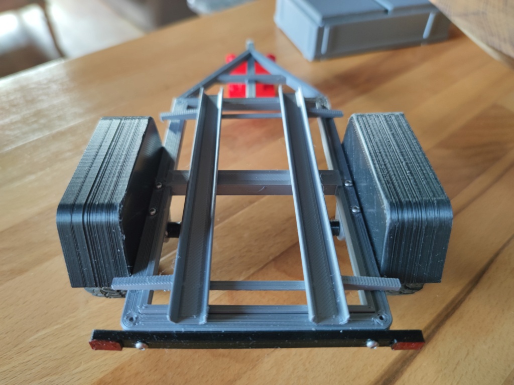

Alors, petit retour sur la remorque que j'ai chopé sur Thingiverse (pour rappel : https://www.thingiverse.com/thing:5763262 )...
J'ai fait une modif sur la caisse pour pouvoir l'enlever et la remettre très facilement et pouvoir la remplacer par une double rampe moto ou un porte bateau par exemple (d'origine la caisse est vissée au châssis de la remorque)...
Rajout de 2 caissons en dessous pour pouvoir la "clipser" rapidement (de base elle est plate en dessous) :
Les Traxxas TRX4-M... Mes modifs et améliorations...  - Page 4 16738911
Les Traxxas TRX4-M... Mes modifs et améliorations...  - Page 4 16738910
Les Traxxas TRX4-M... Mes modifs et améliorations...  - Page 4 16738912
Evidement faut éviter les tonneaux ! lol!
Mais elle est vraiment sympathique cette petite remorque, chez Traxxas il vous en coutera une 40aine d'€ pour en acquérir une, donc le choix est vite fait.

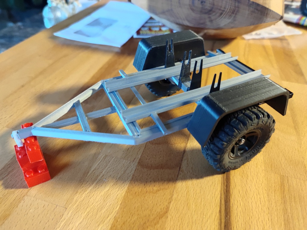

Et son gros avantage c'est que en partant de la base du châssis et des 2 caissons on peut la décliner en d'autres utilisations...
Dans un premier temps j'ai choisi de faire un porte-motos double sous Fusion 360 toujours... On retrouve les 2 caissons que j'ai évidé pour que ce soit plus "aérien"...
Les Traxxas TRX4-M... Mes modifs et améliorations...  - Page 4 16738816
Les Traxxas TRX4-M... Mes modifs et améliorations...  - Page 4 16738814
Et ça se clipse comme la caisse...
Les Traxxas TRX4-M... Mes modifs et améliorations...  - Page 4 16738815
Les Traxxas TRX4-M... Mes modifs et améliorations...  - Page 4 16738817
Les Traxxas TRX4-M... Mes modifs et améliorations...  - Page 4 16738818
Les Traxxas TRX4-M... Mes modifs et améliorations...  - Page 4 16738819
Fabrication de petits supports pour fixer les motos dessus...

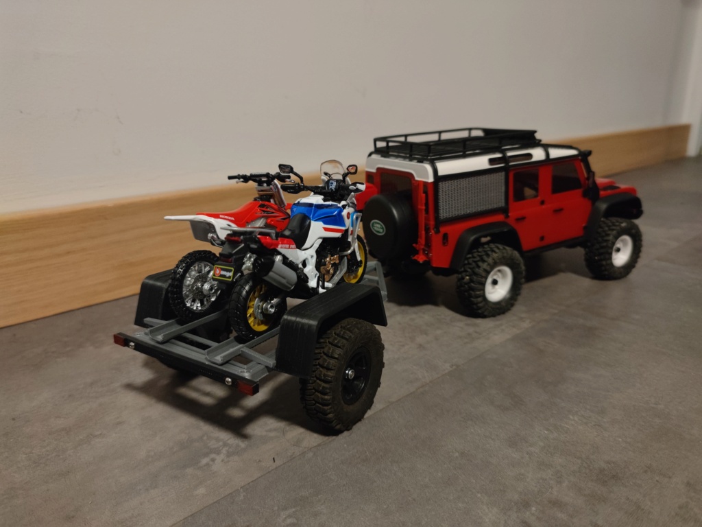

Et c'est parti pour rejoindre les pistes... Au 1/18 bien sur... lol!
Les Traxxas TRX4-M... Mes modifs et améliorations...  - Page 4 16738825
Les Traxxas TRX4-M... Mes modifs et améliorations...  - Page 4 16738823
Les Traxxas TRX4-M... Mes modifs et améliorations...  - Page 4 16738824
Petit détail qui me chiffonne un peu, c'est la taille des roues de la remorque, je pense que je vais essayer d'en trouver des plus petites et les doubler pour qu'elles passent dans le garde boue ou les laisser en solo mais faire un garde boue adapté plus petit... Avec la caisse ça passe, mais avec les motos ça fait un peu disproportionné... Ou alors ce sont les motos qui sont trop petites, mais elles sont bien au 1/18 et la taille me semble cohérente...
Les Traxxas TRX4-M... Mes modifs et améliorations...  - Page 4 Sans_t12
Les Traxxas TRX4-M... Mes modifs et améliorations...  - Page 4 Captu433
A voir. Wink

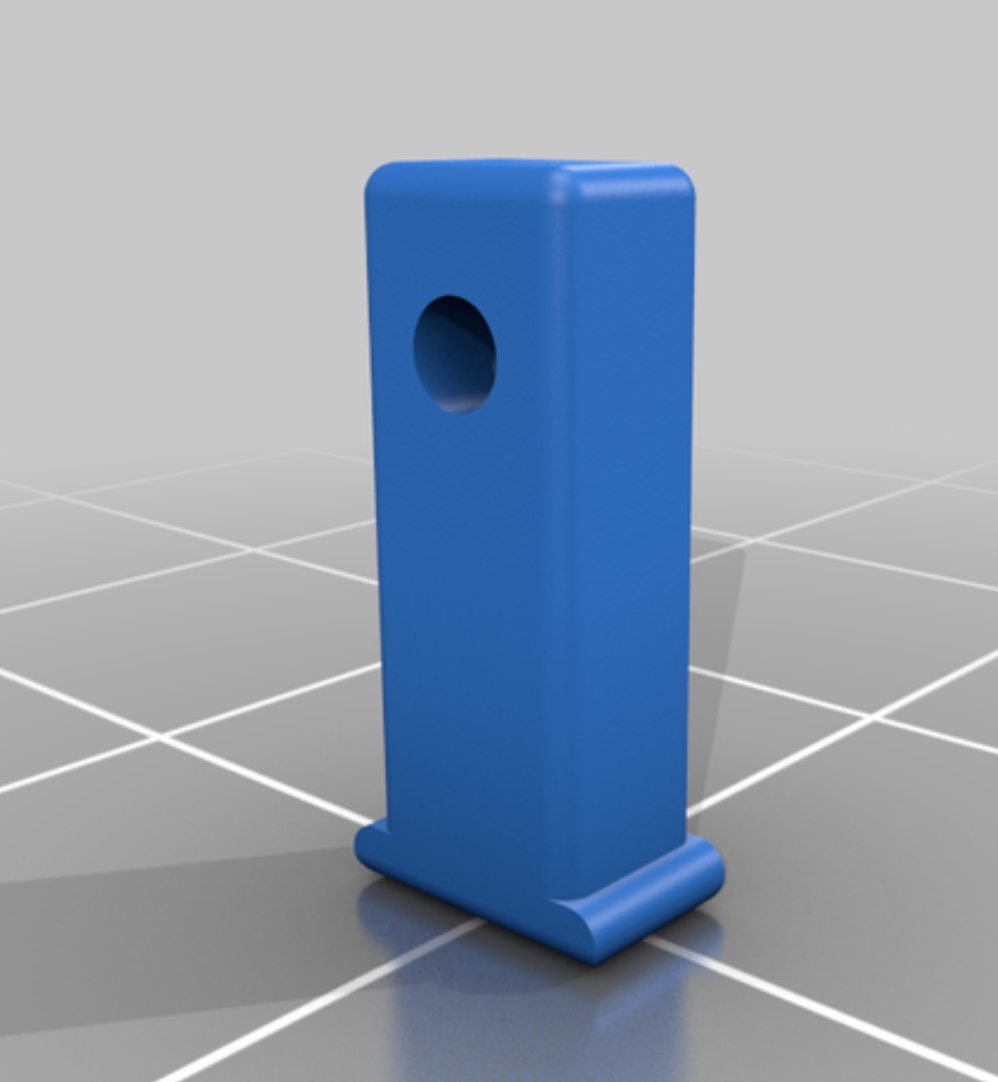

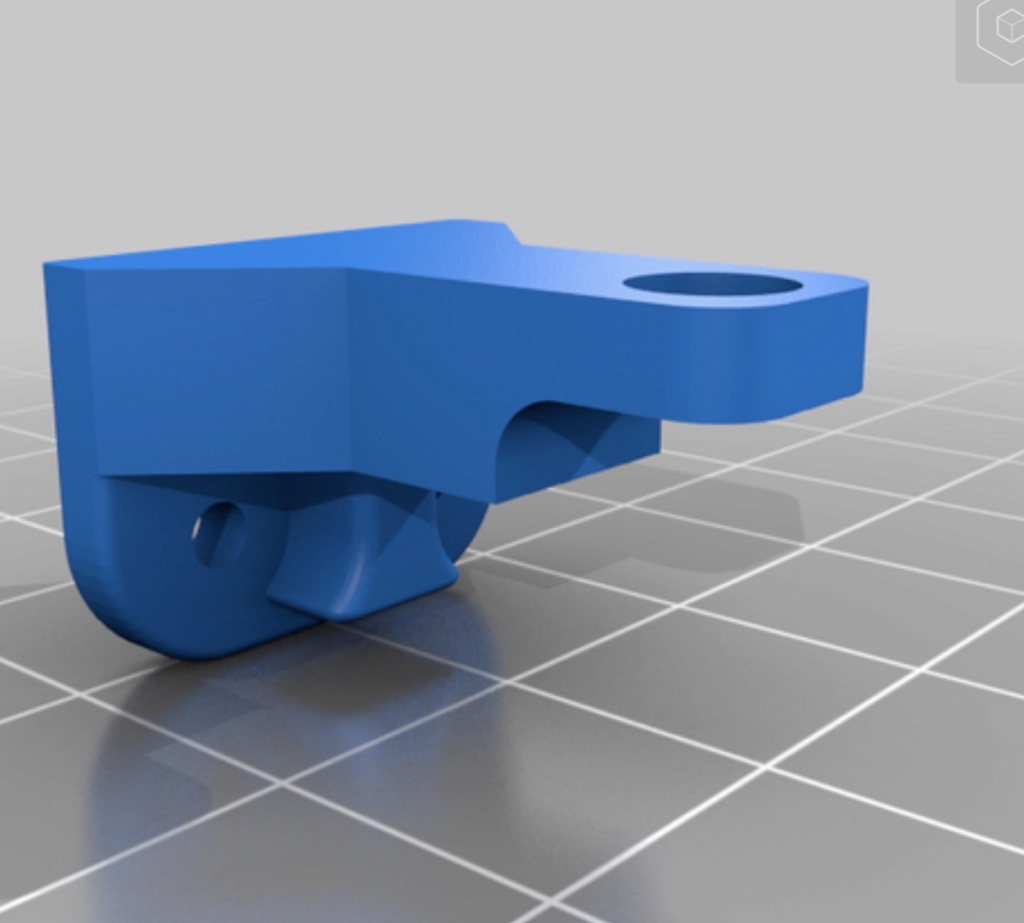

Ha zut, tu poses la question à laquelle je ne voulais surtout pas avoir à répondre tellement la technologie du futur, employée par le concepteur, est novatrice et hitech !! lol!
Nan j'déconne, en fait il s'agit juste d'une petite pièce réalisée en TPU souple qui vient se fixer au bout de la flèche et qui rentre dans le trou prévu sur l'attache remorque. Ces 2 pièces sont incluses dans les fichiers de la remorque... Very Happy
Les Traxxas TRX4-M... Mes modifs et améliorations...  - Page 4 Captu435
Les Traxxas TRX4-M... Mes modifs et améliorations...  - Page 4 Captu434
Les Traxxas TRX4-M... Mes modifs et améliorations...  - Page 4 16738914
Les Traxxas TRX4-M... Mes modifs et améliorations...  - Page 4 16738913
Simple mais efficace, à cette échelle c'est largement suffisant...

Message  JLL35 Lun 16 Jan - 21:20
Les roues de la remorque sont apparemment de la même taille que celles du Def, ça me choque pas plus que ça.
Par contre les motos me semblent petites, pour le modèle cross, l'empattement doit être environ de 1450 mm au 1/1 soit au 1/18, 80 mm Arrow c'est le cas ?
Sinon beau taf, dommage que la remorque ne soit pas suspendue Embarassed
Messages : 8645
Les Traxxas TRX4-M... Mes modifs et améliorations...  - Page 4 Empty Re: Les Traxxas TRX4-M... Mes modifs et améliorations...
Message  pleinair37 Lun 16 Jan - 21:35
Oui JLL, les roues sont de la même taille, pour l'instant ce sont celles du Rochobby Katana, en attendant de recevoir les pneus que j'ai commandé sur AliE...
L'empattement des motos j'ai pas mesuré, mais leur longueur hors tout c'est entre 12 et 13 cm, donc on doit pas être loin des 80cm en empattement. Je mesure demain... Wink
Messages : 7142
Message  JLL35 Lun 16 Jan - 22:10
C'est certainement la taille des roues du Def qui font cet effet là, au 1/18 pour être réaliste elles devraient faire environ 42mm Wink
Messages : 8645

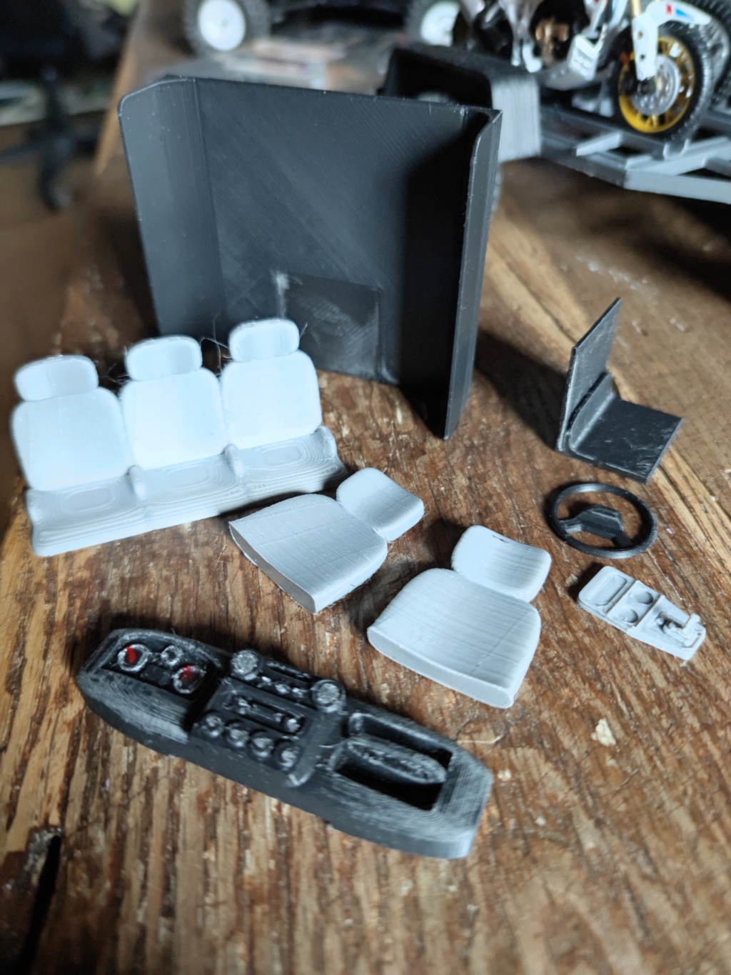

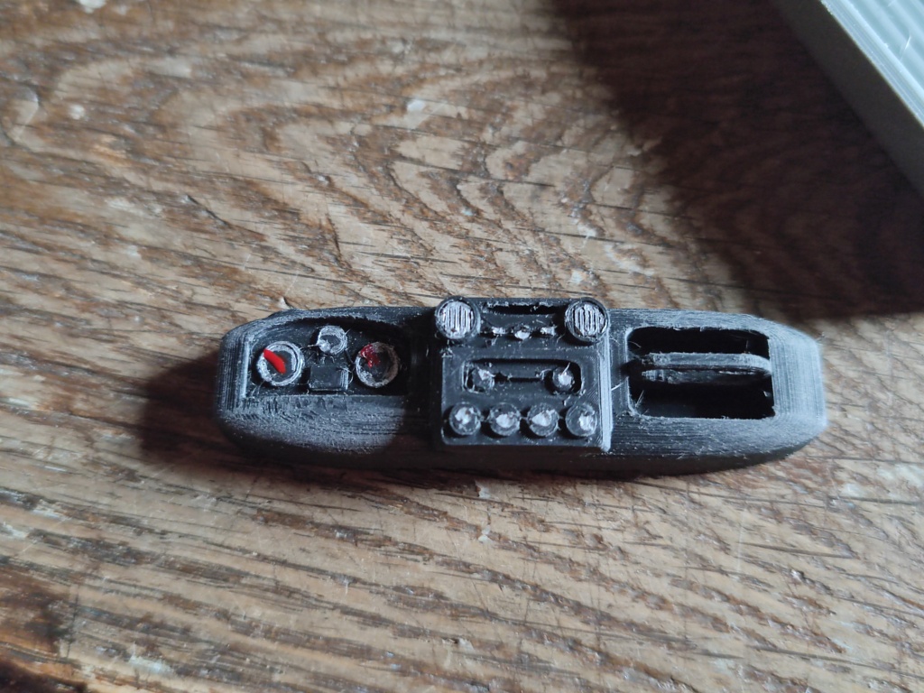

Bon, petit avancement encore... Je m'attaque à l'intérieur... Le but, faire un truc hyper léger pour pas pénaliser un CG déjà un peu haut.
Sur Thingiverse, pas grand chose en gratuit, juste ça :
https://www.thingiverse.com/thing:5787531
Déjà pas mal comme base, mais bon les sièges sont pas trop réalistes (trop baquet). Par contre le tableau de bord est top ainsi que la console centrale et je vais pouvoir prendre les mesures...
Donc j'imprime tout, je verrais comme ça si les mesures sont bonnes et comment ça se positionne dans l'espace du TRX4m...
Les Traxxas TRX4-M... Mes modifs et améliorations...  - Page 4 16750010
Les Traxxas TRX4-M... Mes modifs et améliorations...  - Page 4 16750011
Le tableau de bord est vraiment sympa, mais les sièges comme je m'en doutait ne rendent pas super... Pareil pour le plancher, qui avec les fils du kit Led et de l'alimentation gênent la mise en place. Mais niveau disposition on est bon. Je pars donc pour refaire une plateforme et des sièges plus adaptés et également le volant qui est trop petit et pas réaliste du tout...

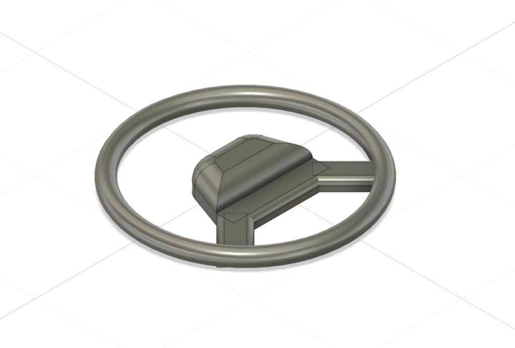

Après quelques heures de F360 j'arrive à ça, le support du tableau de bord, le plancher et le volant :
Les Traxxas TRX4-M... Mes modifs et améliorations...  - Page 4 Suppor10
Les Traxxas TRX4-M... Mes modifs et améliorations...  - Page 4 Planch10
Les Traxxas TRX4-M... Mes modifs et améliorations...  - Page 4 Volant10

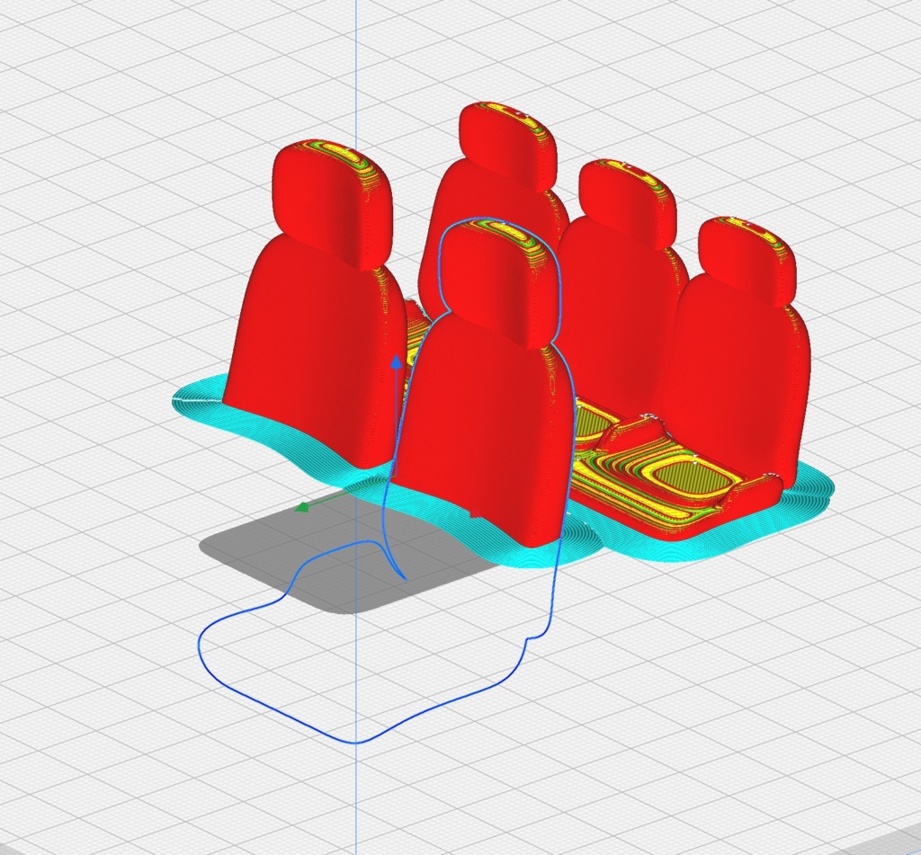

Pour les sièges je récupère un .STL sur Thingiverse :
https://www.thingiverse.com/thing:2346023
Et sous Cura après quelques bidouilles (fusion/réduction des sièges pour faire la banquette arrière et coupe des assises pour faire les sièges avant) voici l'habitacle qui prend forme :
Les Traxxas TRX4-M... Mes modifs et améliorations...  - Page 4 Captu440
C'est parti pour l'impression, pour faire le plus léger possible j'imprime tout ça avec juste une paroi et entrelacement de celle-ci avec le remplissage...

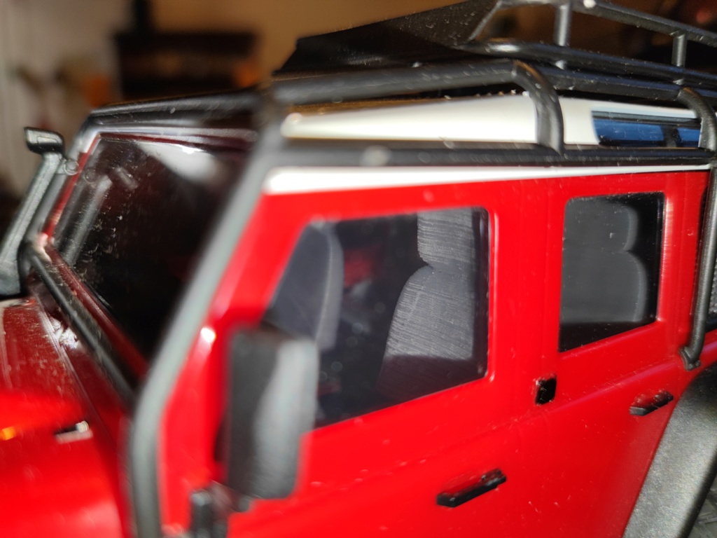

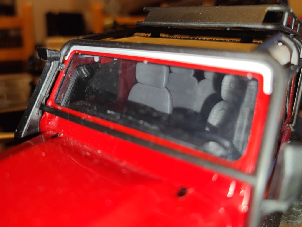

Le plancher vient se "clipser" sur les portes à l'intérieur et est bloqué par la pièce qui fait le marche-pied et les fenders :
Les Traxxas TRX4-M... Mes modifs et améliorations...  - Page 4 16750012
Les Traxxas TRX4-M... Mes modifs et améliorations...  - Page 4 16750013
Simple à mettre en place...
Par contre, désolé mais avec les reflets et juste mon téléphone j'arrive pas à prendre de belles photos de l'extérieur pour le rendu...
Les Traxxas TRX4-M... Mes modifs et améliorations...  - Page 4 16748514
Les Traxxas TRX4-M... Mes modifs et améliorations...  - Page 4 16748513
Les Traxxas TRX4-M... Mes modifs et améliorations...  - Page 4 16748515
Voilà pour l'instant. Je suis pas encore totalement satisfait de ce montage, je vais apporter des modifs, pas visuelles mais plutôt d'ordre technique pour que cela soit plus facile à installer , à imprimer et assembler surtout... J'aimerais que la plateforme, le support du tableau de bord , la console centrale et les sièges soient d'une seule pièce... Et j'espère gagner encore un peu en poids, pour l'instant je suis à 40g pour l'ensemble collé.

Merci les copains ! Le tableau de bord je le redis, c'est pas de ma conception... Et oui il est vraiment pas mal au niveau détails (à cette échelle bien sur...).

pleinair37 a écrit:Merci les copains ! Le tableau de bord je le redis, c'est pas ma de ma conception... Et oui il est vraiment pas mal au niveau détails (à cette échelle bien sur...).
Ok, je pensais que c'était toi qui avait fait la conception.
Si tu as le lien pour les fichiers du tableau de bord, peux tu publier stp ?
Messages : 16899
Message  pleinair37 Dim 29 Jan - 19:03
J'ai tout mis tout expliqué plus haut... clown

Message  pleinair37 Mar 31 Jan - 22:42
Hop la suite...
J'ai donc refait le plancher et j'y ai intégré la console centrale. Elle est un peu moins minimaliste que celle trouvée sur Thingiverse. J'ai mis une petite tour pour coller le volant plus facilement et j'ai inclus les sièges avec. Du coup maintenant il n'y a plus que 5 fichiers à imprimer et sans support (à part le tableau de bord que j'ai laissé tel quel, mais je m'y pencherais peut être plus tard).
- le plancher avec sièges et console.
- les 2 côtés qui fixent le plancher dans la carro
- le volant
- le tableau de bord.
Les Traxxas TRX4-M... Mes modifs et améliorations...  - Page 4 Img_2925
Avec quelques petites touches de peinture ça rend pas mal, et surtout derrière les vitres ça devrait faire son petit effet.
Demain je colle et j'installe ça dans le TRX4m...
Les Traxxas TRX4-M... Mes modifs et améliorations...  - Page 4 Img_2926
Les Traxxas TRX4-M... Mes modifs et améliorations...  - Page 4 Img_2928
Les Traxxas TRX4-M... Mes modifs et améliorations...  - Page 4 Img_2927
Les Traxxas TRX4-M... Mes modifs et améliorations...  - Page 4 Img_2930
Les Traxxas TRX4-M... Mes modifs et améliorations...  - Page 4 Img_2931
Les Traxxas TRX4-M... Mes modifs et améliorations...  - Page 4 Img_2929
Les Traxxas TRX4-M... Mes modifs et améliorations...  - Page 4 Img_2932
Dans l'histoire j'ai gagné 4g, avec une console plus réaliste. Je suis à 36g pour le tout, ça devrait pas trop se ressentir dans le comportement du Def...
A suivre...
