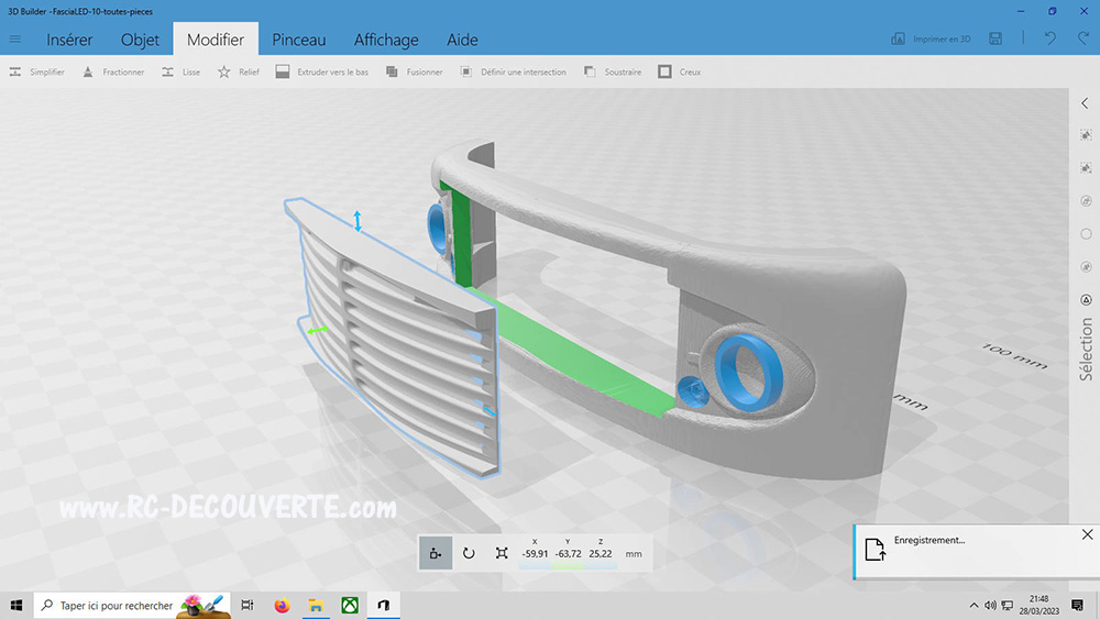

Actuellement j'ai un souci avec la calandre.
J'ai essayé de rendre la grille de la calandre détachable.
Mais mon logiciel 3Dbuilder ne me permet pas de faire une véritable sélection avec la forme que je désire couper.
Je ne peux que faire des formes simples.
J'aimerai l'une des solutions suivantes :
- soit rendre cette grille de calandre (entouré en rouge) détachable afin que je je puisse l'imprimer séparément,
- ou soit n'avoir que le cadre de la partie à supprimer et j'imprimerai le cadre avec un grillage dessus (soit découpé ou imprimé)
- ou tout autre solution pratique
Sinon je ne pourrai pas enlever cette grille et la remettre quand je le souhaite et la rendre ballotant dans le vide, genre attaché avec une petite corde à l'africaine.
Et non seulement ça, il faut aussi trouver un système permettant de l'accrocher à sa place ou la décrocher quand je souhaite.
Déjà il faudrait que je puisse l'imprimer séparément de la calandre.
Une idée ou suggestion de nos spécialistes de conception 3D ?

En fait, j'ai fait fonctionner à donf mes 2 uniques neurones et j'ai pu modifier la calandre de la Mercedes 1113 afin que la grille puisse être séparable.
Pour se faire, j'ai du tout reprendre depuis le début ce que j'avais fait sur cette calandre (plus de 12 versions / modifications).
Je dois avouer que j'ai eu du bol.
Mais c'est plus grâce à mes sauvegardes de toutes les étapes et versions lors de mes modifications de pièces... lorsque j'oublie pas de le faire.
En fouinant dans mes sauvegardes de toutes les étapes de mes précédentes modifications, j'ai vu que j'avais déjà tenté plusieurs découpes de la calandre et qu'une parmi les 5 à 6 versions pouvait me sortir de ce pétrin.
J'ai récupérer la version de la grille qui allait le plus et j'ai fait un rectangle de même taille pour la suppression dans la pièce calandre dans 3D Builder :

On place de rectangle dans la calandre :
Camion Mercedes 1113 vieux taco d'Afrique sur base Cross RC GC4 - Page 5 2-cala11
Et on supprime.
En passant j'ai réduit l'épaisseur de la grille en faisant une fractionnement.
Camion Mercedes 1113 vieux taco d'Afrique sur base Cross RC GC4 - Page 5 3-cala11
Ensuite j'ai placé 4 petit cubes dans les angles du trou comme butées empêchant la grille de s'enfoncer dans le bloc / emplacement moteur sous le capot en cas de choc.
Camion Mercedes 1113 vieux taco d'Afrique sur base Cross RC GC4 - Page 5 4-cala11

Bon, j'en ai marre, ça fait plusieurs jours que je suis sur cette calandre.
Mais elle est tellement importante pour donner le style gueule cassée, sinon ça fera trop camion "neuf"
