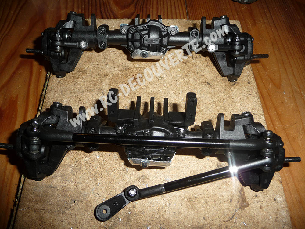

Salut à tous, début de montage des ponts du camion de pompier. le 3ème et dernier de la série !
ça commence à tirer et à piquer ! Faut que ça s'arrête, j'ai l'impression de faire du travail à la chaine. Shocked
En espérant terminer avant vendredi pour éventuellement une sortie nocturne. Si l'emploi du temps et la météo le permettent.

Cet après midi juste avant de débuter le montage des ponts MST CFX-W sur mon camion de pompier j'ai découvert un truc qui n'allait pas. Et c'est alors que je me suis rappelé d'une remarque de Jérome : Les roues avants ne sont pas parallèles...
En fait a bien regarder de près, il semblerait que la barre de direction livrée dans le kit de pont mst CFX soit trop longue.
J'ai coupé un peu les embouts à chape de chaque côté pour avoir un bon parallélisme des pneus avant. C'est quand même fou que la barre de direction livrée par le fabricant soit trop longue. Ils ont mesuré avec quoi ???? Ou chez MST, ils n'ont pas les yeux en face des trous.  Rolling Eyes
Comme les ponts sont réversibles, j'ai mis une même autre barre à l'arrière des fusées et ça ne collait pas du tout !
C'est le même problème que j'ai eu avec les ponts arrières. Si j'avais pas doublé la pièce de blocage des fusées, j'aurais aussi eu un problème de parallélisme à l'arrière.  Shocked
Bref, c'est réglé sur les ponts du camion de pompier. Mais je dois rectifier sur 2 autres jeep.  Mad
Notez qu'avec ce rectificatif, j'ai un bien meilleur angle de braquage qu'avant ! ça braque au max maintenant ! Et sans aucune contrainte sur les pignons des ponts.  monkey
Nico, je vais pouvoir braquer autant que ton vaterra maintenant !  lol!
Aussi j'en ai profité pour fabriquer une protection supplémentaire : les bras des fusées qui ont tendance à cogner avec les rochers à cause des extensions de voie ... Cela est aussi applicable sur les ponts de TRX-4. En tous les cas, ce sera le même principe.
Voir sur la photo des protections de ponts de MST CFX-W ci dessous :
