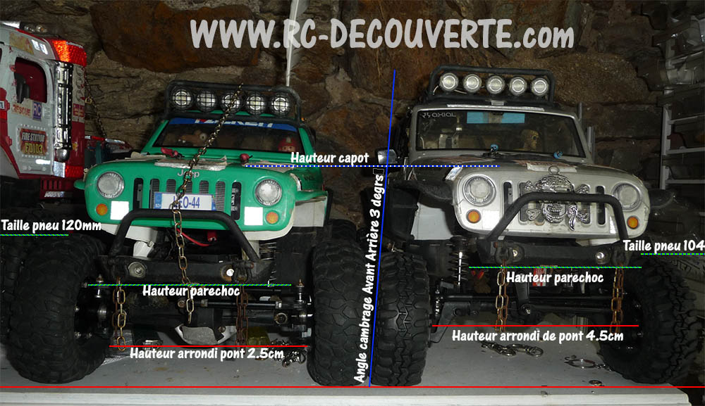

J'ai tout remonté et j'ai rabaissé la carrosserie de ma jeep d'un cran uniquement au lieu de 2.
Pourquoi pas 2 crans comme j'avais prévu ? Comme j'avais enlevé les butées 1cm, dans mes suspensions, j'ai plus de débattement. Si je descend encore d'un cran, les pneus vont toucher la carrosserie.
Rien de mieux qu'une photo pour comparer :

Au vu de la dernière photo, tu as gagné sur tous les fronts, chapeau

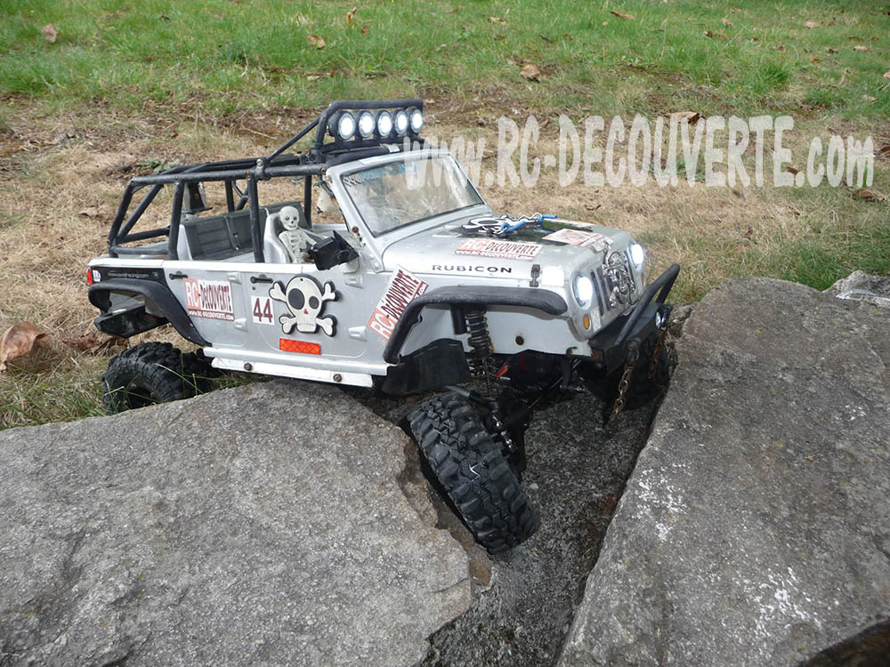

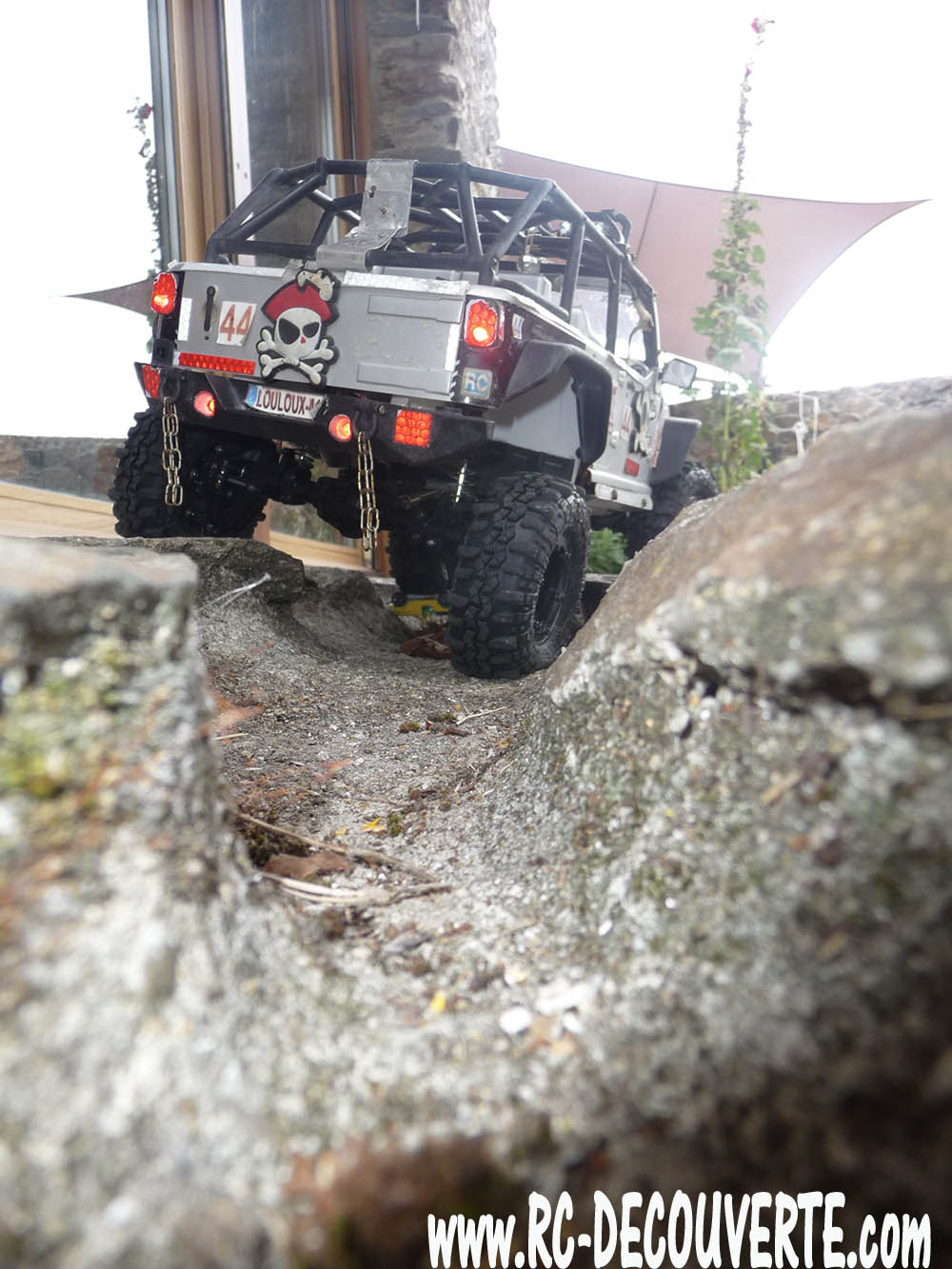

Résultat des tests de roulage des ponts de MST CFX-W sur scx10 ancienne génération :
Voila, j'ai fait quelques tests sur mon terrain de jeu mais qui est loin d'être représentatif.
La vache ! ça cogne presque pas du tout pare terre et sur les gros cailloux de mon parcours perso. Question passage on est servi !
Pas une trace de rayure sur le pont !
J'ai du démonter les ponts un peu pour enlever un peu graisse car c'était un peu dur et remplacer par la graisse noire livrée par mst qui est beaucoup plus fluide.
Aussi j'ai du rallonger la petite barre de direction de 3 écrous car ça braquait plus à gauche qu'à droite. Et il fallait remonter la grande barre un peu (hauteur d'un écrou) sinon ça cogne contre la petite barre.
Maintenant la direction est équivalent de chaque côté et ça braque à fond.
J'ai aussi finalement pu descendre la carrosserie d'un cran supplémentaire.
Quand au comportement de mon scx10 ancienne version avec les pont de mst cfx-w en terme de vitesse (rapport) et torque twist ....
J'ai remarqué que j'ai effectivement gagné un peu en vitesse.

Je viens de faire les tests de durcissement des suspensions et j'ai durci les suspensions suivantes :
- AR Droite & Gauche (un peu plus sur la Gauche)
- AV Gauche
ça semble être un peu mieux. Mais avec ça j'ai des suspensions plus durs et moins souples en débattement qu'auparavant.
Auparavant, on dirait que mes suspensions et pneus suivaient la forme du terrain afin d'avoir un maximum de pneus qui touchent le sol sur un terrain hyper vallonné.
Là j'ai parfois un pneu en l'air. Et on sent un manque de souplesse un peu comme sur le komodo.
Bon il est vrai qu'avant de changer mes vieux ponts de scx10, j'avais des extensions de voir de 12mm. ça doit aider à assouplir les suspensions aussi...
J'ai viré ces extensions de voie et je les ai remplacé par des hexa de 9mm (soit 4mm x 2 d'extension). C'est pas grand chose vous me direz !
Mais j'ai quand même le châssis à plus d'1 cm plus haut que d'origine...
2 questions :
Qu'est ce que c'est que ce problème et d'où ça vient ce mouvement de caisse en fonction du sens de rotation des cardans et qui s'inverse ? Est ce que c'est le torque twist ? J'aimerai comprendre ce que c'est ...
Et admettons que pour l'instant j'ai des ressorts de suspension durs à l'avant et moyens à l'arrière.
Que se passera t'il si je mets des ressorts moyens à l'avant et souples à l'arrière ?
Bien entendu en jouant sur le réglage de dureté pour compenser ces mouvements de caisse...
En attendant voici des photos sur mon terrain de test perso :
Observez la hauteur de l'arrondi de pont mais aussi tout ce qui est autour du pont et qui ne touche pas.
Pour Nico : ici dans cette pente, l'angle de chasse me permet au pneu avant droit de m'accrocher au rocher avec les grip latérales du pneu. Aussi ça sert de frein si je m'arrête. C'est un exemple parmi d'autres que je voulais te montrer.
Sur mon terrain de test d'engin, les trous font presque la hauteur des pneus et pas très espacé....
Et chose étonnante : Pas une trace sur les ponts !
