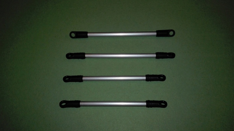

Les liens maison pour le CMX, après les empattements 242, 252 et 267mm, voilà le 277mm:

Tu vois Loulou, j'avance quand même lol!

Message  Jiper Jeu 15 Mar 2018 - 22:18
Tu avances même bien et ils sont très propres tes nouveaux liens

Jiper a écrit:Tu avances même bien et ils sont très propres tes nouveaux liens
Merci Jiper, des chapes Axial, tige filetée inox 4mm de la jardinerie d'à coté et du tube alu de chez Bricotruc et le tour est joué Wink

Message  JLL35 Mer 21 Mar 2018 - 21:36
Petit up du jour, j'ai refais des liens alu cintrés, ça se monte impec:
MST/CMX kit 532144 Proto Trial - Page 5 Mc_1210

Maintenant le gros morceau, la préparation de la carrosserie, positionnement, découpe, fixation, peinture et décoration Shocked
Quand j'aurais un peu de temps, je me referai des liens alu pour l'avant Idea
