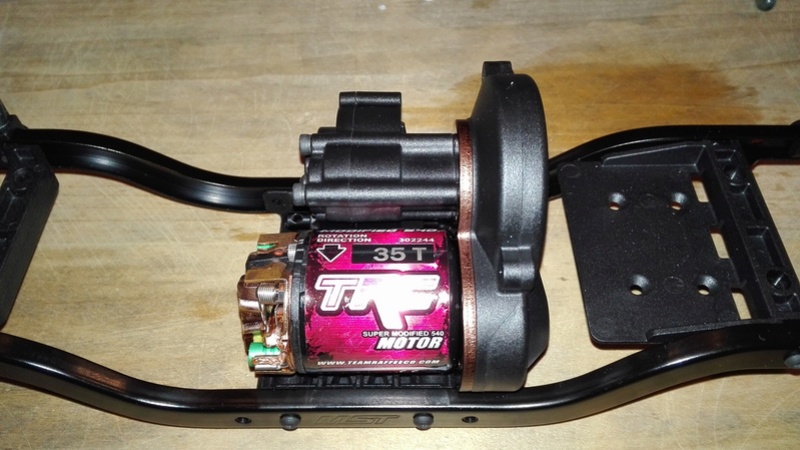

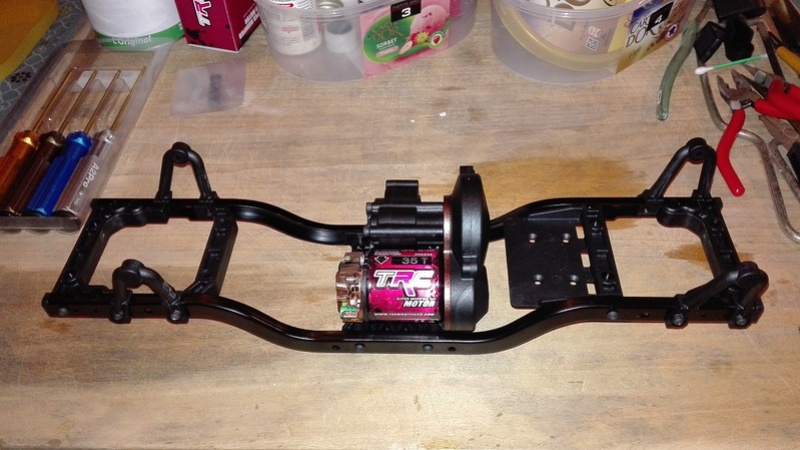

Bon, petits travaux de fin d'aprem, assemblage de la transmission, du moteur et montage sur le châssis Very Happy
MST/CMX kit 532144 Proto Trial - Page 4 Mc_210
MST/CMX kit 532144 Proto Trial - Page 4 Mc_310
J'ai remplacé les bagues du kit par des roulements, graissage des pignons, de l'huile sur les anneaux extérieurs des roulements pour faciliter un éventuel démontage Idea
Ça commence à ressembler à un truc qui devrait rouler un jour lol!

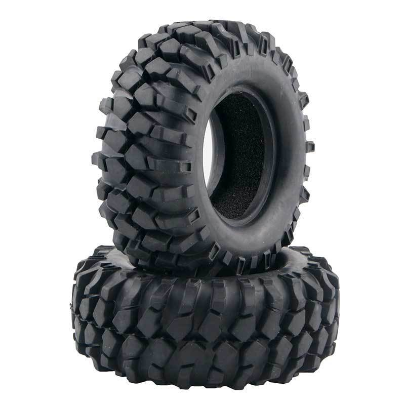

Jiper a écrit:Je ne sais pas pour toi, pour les pneus fournis, au toucher leur gomme me semble assez nettement plus dure que mes RC4WD sur le TF2 (??) encore plus flagrant sur les gros crampons.
A voir à l'utilisation
Ben j'ai carrément racheté des pneus avec des grosses structures pour le TT, c'est vrai que ceux fournis ont plutôt un profil mixte et plus dur Question
Mes pneus:
