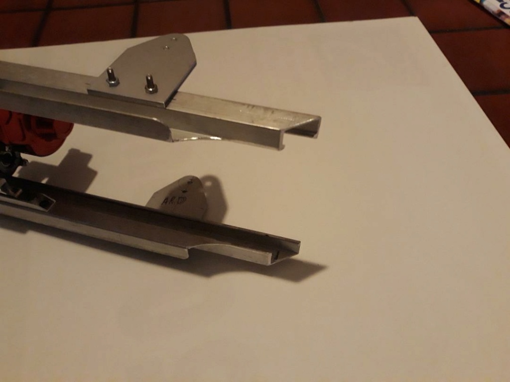

Petite avancée sur le proto:
Perçage des rails du châssis et montage à blanc de la boîte et des fixations d'amortisseurs.
PROTO U4 2022 JLL U4_110
Découpe des rails à l'avant et à l'arrière pour permettre le débattement des ponts.
PROTO U4 2022 JLL U4_210
PROTO U4 2022 JLL U4_310
PROTO U4 2022 JLL U4_410
Je vais faire un support pour positionner le châssis, les ponts au bon entraxe ce qui va me permettre de déterminer la longueur des liens et des cardans Arrow
