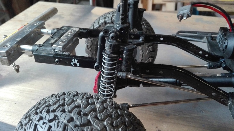

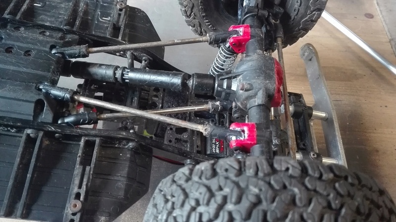

Bonsoir à tous. Louloux je viens de voir ton probleme de liens qui tape uns dans les autres et je peut te dire que sur celui a Lena ça arrive pas donc je te dis que c'est un défault de montage " il te manque la bague limiteur de suspension sur l'axe des amortisseurs" Laughing Laughing Laughing Laughing Wink

JLL, les liens sur le scx10 II RTR sont de fines tiges en acier de 3mm.
En version KIT, c'est des tubes plus épais et en alu.
Observes bien mes photos de mes liens et compares avec ta version RTR.
Ce qui fait que les liens en version RTR cogneront moins voir pas du tout dans certains cas de figure.
Quand tu écrases tes 2 suspensions avant complètement, est ce que la barre panhard vient buter contre le pont ?
Par contre si j'avais des liens tiges comme sur la version RTR, ça plierait à vue d'oeil dès mes premières sorties.
Je te conseillerai de les mettre dans un tube alu acheté chez Mr Brico & Co.

Louloux44 a écrit:JLL, les liens sur le scx10 II RTR sont de fines tiges en acier de 3mm.
Ben, vu qu'en compression il me reste de la marge, je pense qu'un tube alu diamètre 4mm ext doit passer sans problème Arrow
Louloux44 a écrit:Par contre si j'avais des liens tiges comme sur la version RTR, ça plierait à vue d'oeil dès mes premières sorties.
Heu, tu plaisantes ou quoi, tu connais ma finesse de pilotage et les cabrioles que j'inflige à mon pauvre SCX, y a longtemps que mes liens devraient être destroy Rolling Eyes
