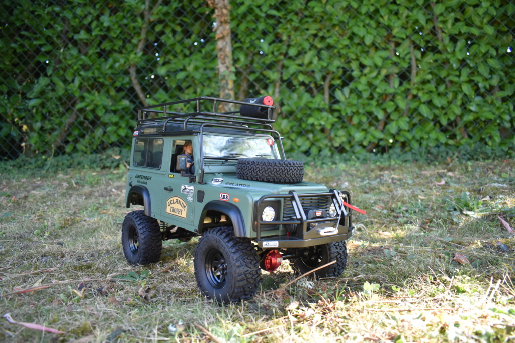

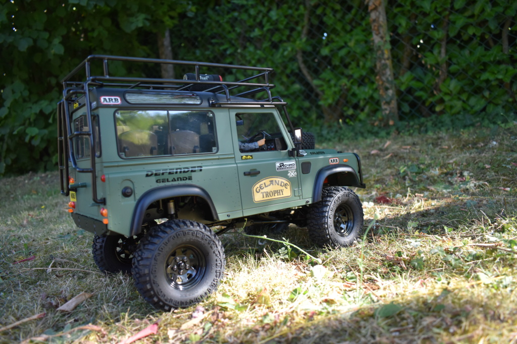

Bonjour à tous,
Comme indiqué dans ma présentation, j'ai déjà mis en marche mon Defender, mais quelques améliorations sont nécessaires comme vu dans d'autres posts.
Mon Gelande2 D90 de RC4WD Dsc_0618
Mon Gelande2 D90 de RC4WD Dsc_0620
Mon Gelande2 D90 de RC4WD Dsc_0619

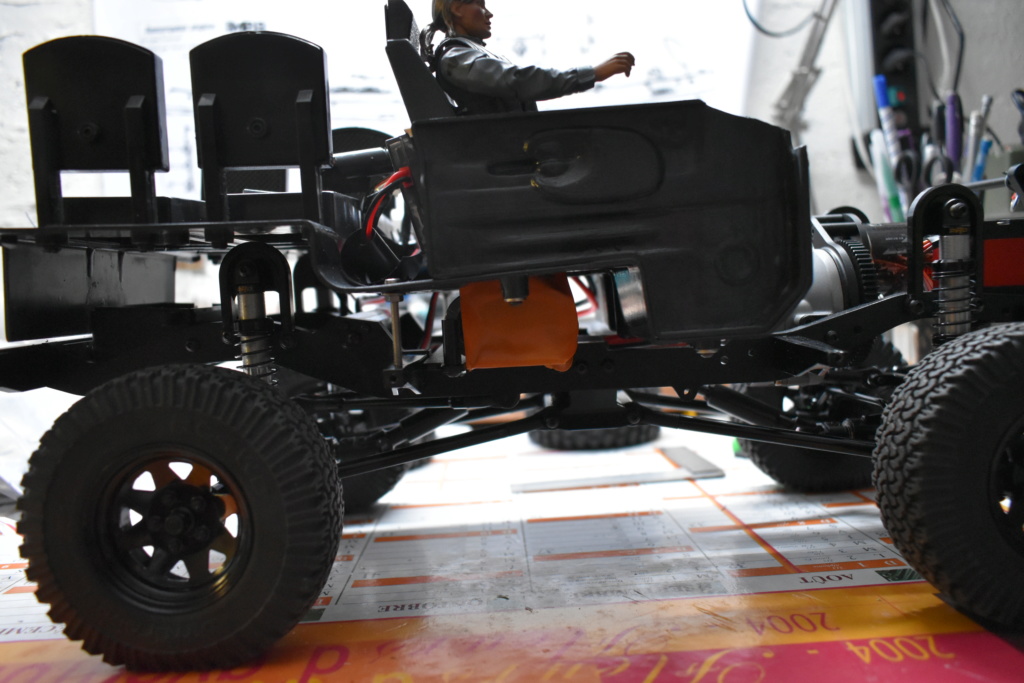

Dans un premier temps j'ai repris le graissage des ponts, boîte de transfert et la boîte de transmission.
J'ai également réagencé l'électronique pour y avoir accès depuis l'intérieur de l'habitacle. L'intérieur est fixé au châssis avec deux vis inox. L'accu est sous les sièges avant:
Mon Gelande2 D90 de RC4WD Dsc_0624
Mon Gelande2 D90 de RC4WD Dsc_0625
Mon Gelande2 D90 de RC4WD Dsc_0626

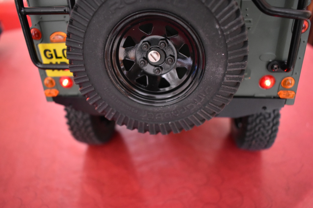

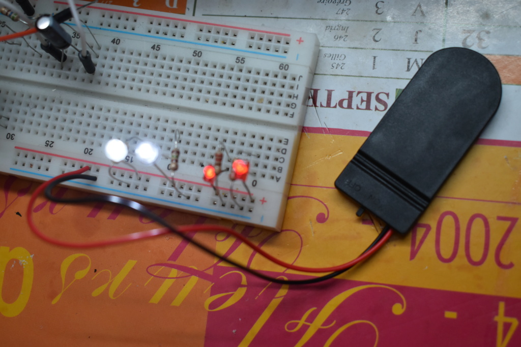

J'ai ensuite installé un circuit d'éclairage simple avec deux leds à l'avant et deux leds rouges à l'arrière, le tout alimenté par deux piles CR2032 installées dans un boîtier permettant d'avoir les deux en série soit une tension de 6V. Chaque led est branchée en série avec une résistance et ces quatre ensembles led+résistance sont connectés en parallèle (ou dérivation). Les valeurs de résistance pour les leds blanches est de 150 Ohm et de 220 Ohm pour les rouges. Le boîtier des piles possède un inter. Les leds ne sont pas collées, simplement coincées dans leur logement pour ne rien casser si elle devait être replacées.
Solution simple qui évite de massacrer les câbles de puissance du variateur pour s'y brancher en parallèle. Le circuit d'éclairage est entièrement installé sur la carrosserie donc rien à déconnecter du châssis.

Il est superbe.... J'adore le D90....

Superbe, ingénieux le système d'éclairage... Arrow

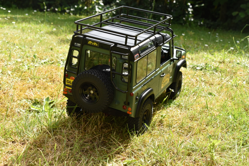

Petites modifications sur mon Def. En attendant mes nouvelles jantes et nouveaux pneus, j'en ai profité pour vérifier la présence d'huile dans les amortisseurs car le comportement très "sur ressorts" sur la vidéo était limite louche. Bon ben, RTR oui, mais quasiment pas d'huile dans les amortisseurs. La différence se ressent tout de suite en roulant, çà se dandine beaucoup moins. J'ai mis de la 900 cst.
Bref, la bonne nouvelle du jour est que j'ai reçu mes nouveaux pneus, des Dick Cepek Extreme country. Pour les jantes, pour ne pas exploser le budget, j'ai finalement choisi les mêmes que celle d'origine de RC4WD; pour le bling bling faudra repasser.
J'ai également descendu le point de fixation des amortisseurs sur le chassis, les ressorts d'amortisseurs sont également réglés plus comprimés mais çà pourra changer après plus d'essais dynamiques.
Mais aussi...j'ai déplacé la roue de secours de la porte arrière au capot moteur, le CDG s'en trouve avancé, et je préfère cette nouvelle disposition. Oui, je sais la roue de secours n'est plus la même que les quatre nouvelles...
Voilà ce que çà donne en photos:
Comparatif tailles anciens et nouveaux pneus:
Mon Gelande2 D90 de RC4WD Dsc_0711
Mon Gelande2 D90 de RC4WD Dsc_0710
Et sur le Def:
Mon Gelande2 D90 de RC4WD Dsc_0712
Mon Gelande2 D90 de RC4WD Dsc_0714
Mon Gelande2 D90 de RC4WD Dsc_0713
Voilà !
A bientôt
Gilles
