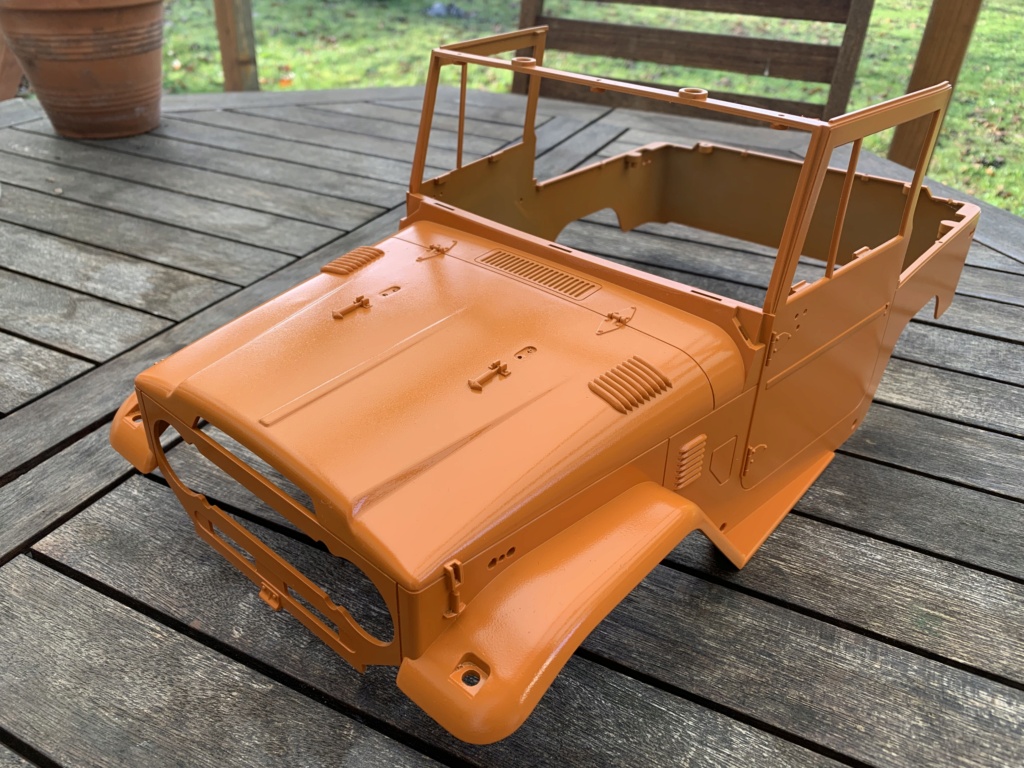

Salut à tous et bonne année 2022 !
Nouvelle année, nouveau projet ! Le BJ40 faisant partie des mes véhicules préférés, il m'en fallait un, les modèles grandeur étant hors de prix, je me consolerai avec celui-là.
J'ai choisi la couleur Orange Pollux, l'une des couleurs officielles du BJ40, j'ai fait la peinture à la fin des beaux jours en 2021, et je passe maintenant au châssis. Je vais voir si je peux remplacer le pont avant par un de chez Team Raffee que j'ai déjà installé sur un D90 RC4WD.
Projet BJ40 - RC4WD Img_8717
Projet BJ40 - RC4WD Img_8718
Projet BJ40 - RC4WD Img_8716

Projet BJ40 - RC4WD Empty Re: Projet BJ40 - RC4WD
Message  louloux44 Sam 1 Jan - 12:48
Gilles44 a écrit:Salut à tous et bonne année 2022 !

Salut Gilles
Bonne année à toi aussi
Content de te revoir !
Superbe couleur pour ton toyota BJ
Effectivement il faut remplacer le pont avant pour le pont Team raffee :
Pont avant : https://www.asiatees.com/display?Miscellaneous-All-Parts-Hop-Ups&brand=Miscellaneous&model=All&id=101056&rc_pal=3731353139
Pont arrière : https://www.asiatees.com/display?Miscellaneous-All-Parts-Hop-Ups&brand=Miscellaneous&model=All&id=101057&rc_pal=3731353139
Sinon il y a aussi ceux là :
Pont avant : https://www.asiatees.com/display?Miscellaneous-All-Parts-Hop-Ups-Upgrades&brand=Miscellaneous&model=All&id=135172&pid=1&rc_pal=3731353139
Pont arrière : https://www.asiatees.com/display?Miscellaneous-All-Parts-Hop-Ups&brand=Miscellaneous&model=All&id=135173&rc_pal=3731353139
J'ai les 2 jeux de pont. L'un sur mon chassis Defender D90 Gelande RC4wd à la place des anciens pont de rc4wd
Et l'autre sur mon Chassis boom racing ARTR D90
Ils sont top
Par contre si tu compte rouler avec, il faudra changer aussi le pont arrière car la différence de ratio entre le pont avant et arrière abimera les pignons.
Par expérience, le pont team raffee à l'avant tournera moins vite que le pont RC4WD à l'arrière et dont les pignons sont plus fragiles.
Donc des pignons plus fragiles qui poussent plus fort à l'arrière ....
C'est ce qui s'est passé sur l'un de mes defender.
Mais personne ne t'empêche de rouler quand même avec des ratios différents jusqu'à ce que le pont arrière lâche. Et là tu changeras.
Après tout dépend si tu roules sur du dur avec.
Car perso je roulais aussi sur le bitume ou sur du dur pour me rendre sur certains spots voir sur les quais des bananes avec .... bilan,  Shocked
qui sera RC4WD

Message  Gilles44 Sam 1 Jan - 21:23

Salut Gilles
Ils sont top
qui sera RC4WD
Merci pour le rappel, mais je n'ai encore rien cassé sur les deux autres sur lesquels j'ai installé ces ponts avant. Je ne roule pas tant que çà et jamais sur de l'asphalte, non mais quelle idée...!
Message  Gilles44 Sam 1 Jan - 21:28
pleinair37 a écrit:Beau projet, par contre j'aurai plutôt appelé ça orange Casimir... lol!
Je rajouterai un gros point rouge et un gros point jaune sur la carro, mais juste en sticker et juste pour toi. Wink
Bref, c'est vrai qu'il pourrait être un peu plus foncé ce orange, dommage c'est la référence exacte pour carrosserie Toyota.
