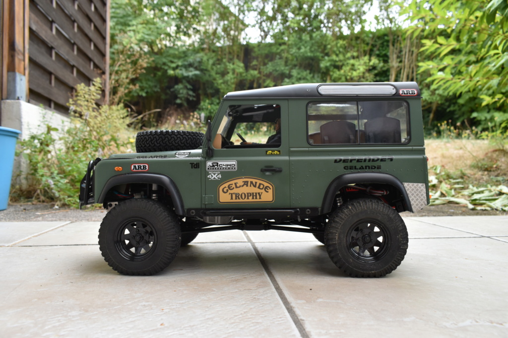

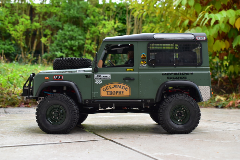

Dernière modif de mon Def, installation d'amortisseurs de 80mm pour remplacer ceux du RTR de 90mm. Les amortisseurs arrières ont été légèrement inclinés. Installation des roues et pneus originaux (Dirt Grabber RC4WD) en 1.9" et OD de 97.8mm. Je vais chercher des pneus de même diamètre extérieur car ces dimensions semble être idéales pour cette configuration d'amortisseurs, on peut même augmenter un peu la largeur et le diamètre, çà passera. Les Dik Cepek Extreme Country frottaient d'où ce retour en arrière.
Je pourrais même peut-être ré-installer la galerie de 2 tonnes du RTR en durcissant les amortisseurs!
AVANT:Mon Gelande2 D90 de RC4WD - Page 2 Dsc_0719
MAINTENANT:Mon Gelande2 D90 de RC4WD - Page 2 Dsc_0020

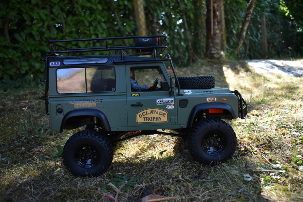

Dernier changement, essai de jantes Boom Racing Classic Steelie en 1.55" et pneus Dick Cepek Fun Country. Quelle surprise avec ces pneus ! La parois de ces pneus est extrêmement fine et ceux-ci s'écrasent tellement qu'il paraissent dégonflés; sans parler de la déformation au moindre effort latéral. Les mousses ne sont pas particulièrement dures non plus.
Bref, après une rapide recherche de mousses plus dures et à une taille quasi identique, en vain, je me suis lancé à fabriquer mes propres mousses, en découpant des bandes épaisses dans des restes de protection intérieure d'emballage. Je les ai surdimensionnées par rapport à celle d'origine pour bien remplir et renforcer l’ensemble. Le caoutchouc étant tellement fin que la moindre imperfection des mousses est visible sur l'extérieur du pneu, mais dans l'ensemble, le résultat recherché est là, les pneus ne s'écrasent plus lamentablement...
Boom Racing Classic Steelie en 1.55 :
