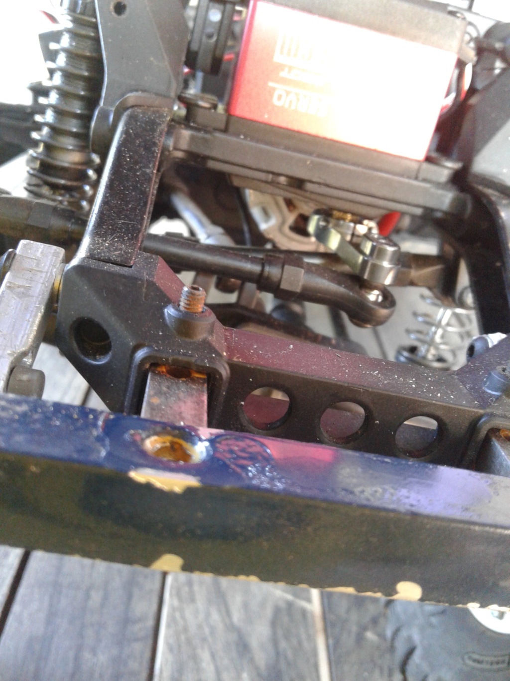

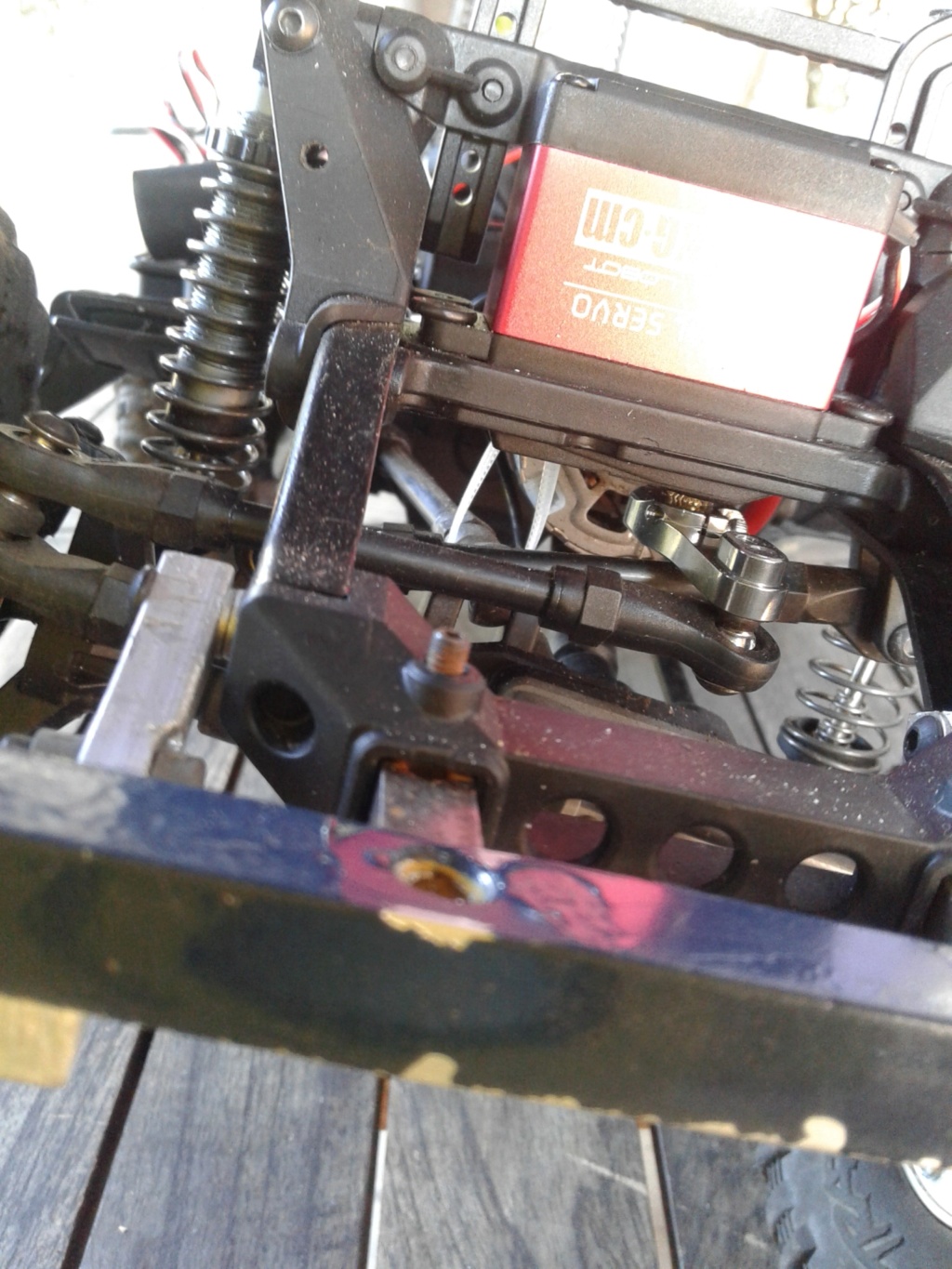

Message  lolo 110 Dim 19 Aoû - 9:40
Explication en photos que de long discourt  monkey
Mon projet DEF Traxxas TRX-4 - Page 2 20180821
position roulage sans bride
Mon projet DEF Traxxas TRX-4 - Page 2 20180820
position essieu AV dans le vide on voit que les amortisseurs sont en détente complète
Mon projet DEF Traxxas TRX-4 - Page 2 20180819
position croisement de pont
Mon projet DEF Traxxas TRX-4 - Page 2 Bis_bm10
position roulage avec la bride (souple/arrondie)
Mon projet DEF Traxxas TRX-4 - Page 2 20180823
position essieu AV dans le vide on voit que les amortisseurs ne sont plus en détente complète mais qu'au milieu (bride tendue/droite)
Mon projet DEF Traxxas TRX-4 - Page 2 20180822
position croisement de pont et rien de change sur les amortisseurs de D et G (bride qui commence à se tendre )

D'un autre coté vu tout le b.....l que tu rajoutes sur tes engins, tu peux toujours alléger les vitres Laughing Laughing Laughing
Mon projet DEF Traxxas TRX-4 - Page 2 Empty Re: Mon projet DEF Traxxas TRX-4
Message  Jiper Dim 19 Aoû - 14:58
lolo 110 a écrit: ... du tout dans mon cas vu que tu es en position centrale chaque coté travail normalement en croisement de pont ou débattement individuel/latéral
le but de cette manip c'est que l'AV dans une pente raide ne se lève pas avec le débattement des 2 amortisseurs au max MAIS qu'en croisement on bénéficie du débattement max, c'est bleufant l’efficacité
Salut, intéressant en effet study  j'ai voulu traiter le même sujet sur mon cfxw, et j'ai fait l'exact contraire pour pourtant le même objectif enfin si je t'ai bien compris pastapper:
Mousses légèrement plus dures derrières et ressort légèrement plus dur aussi, dans la pente le train arrière s'écrase moins sous l'influence de celui de devant, dans l'esprit de limiter aussi un éventuel Torque twist
J'ai donné de l'angle d'inclinaison à tous les amortos (pour l'instant 20/25° mais je pense les incliner un peu plus pour voir) les ressorts sont plus sensibles, je gagne en débattement tout en rabaissant le chassis (ponts portiques aussi).
lolo 110 a écrit:
@Jiper
pour les mousses je garde les mêmes, mais vu qu'il y a moins de volume dans le pneu , on peut dire quelle sont plus dures CQFD  Cool
Je n'avais pas vu que tu utilisais des pneus plus petits que d'origine  drunken
J'ai roulé aussi avec des roues assez lourdes (250grs complète), c'est bien mais avec les mêmes mousses qu'à l'origine mes pneus trop écrasés par le poids glissaient trop, et les hustler ne sont pas spécialement fins ou contenus. J'ai eu l'impression de perdre l'avantage de leur grips habituellement bons.

Message  lolo 110 Dim 19 Aoû - 16:42
lolo 110 a écrit:
@Jiper
se sont les pneus traxxas sur des jantes bredlock mais c'est le fil qui réduit le volume Wink
Ville ou Région : 07
Message  Jiper Dim 19 Aoû - 22:15
Ok merci, j'ai des poids de 5g pour équilibrage des jantes auto/moto, j'essaierais Arrow
