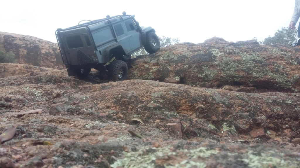

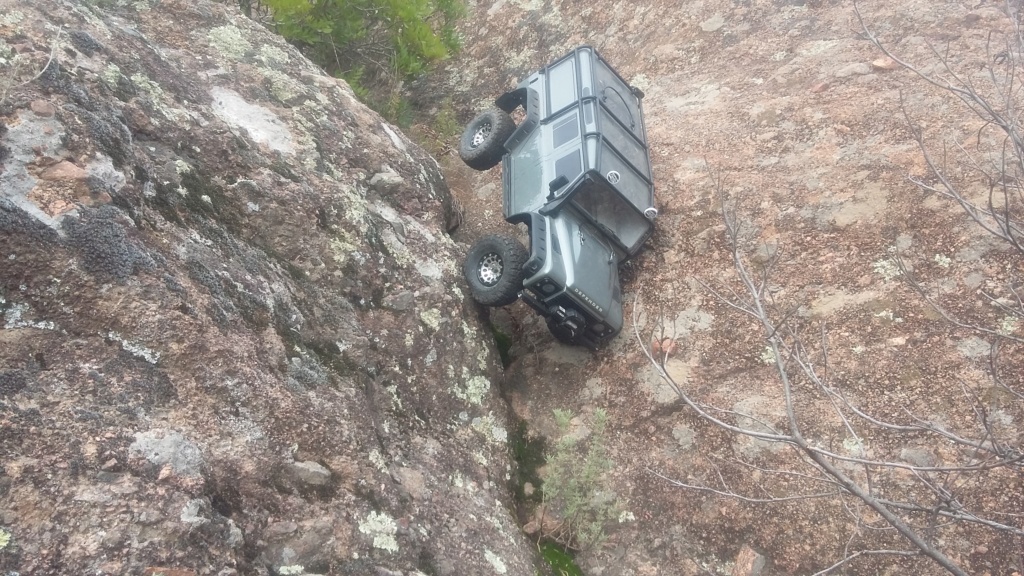

test des pneus BF axial stock
en montée et descente sur du rocher sec, mouillé et ruisselant d'eau, mousse, lichen, sol friable et terre c'est le top 99%, sur le sable je lui mettrait 70%
en devers il se débrouille aussi très bien très peu de déformation latéral avec une accroche au top 90%
photos
