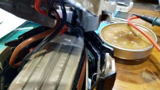

Quand je vous disais dans un msg précédent que cela allait être chaud pour insérer une lipo 4S dans mon tout petit boîtier....
Et bien je ne vous ai pas menti, c’était serré Shocked   surtout que je voulais insérer en plus un voltmètre...... Embarassed , du délire me diriez-vous ?
Remplacer batterie Ni-CD ou Ni-MH 12V pour visseuse Métabo par Lipo 3S 11.1V ou 4S 14.8V - Page 3 20231112
Sur le ”papier” , ça colle, mais il faut aussi mettre la prise dean, le connecteur d’équilibrage

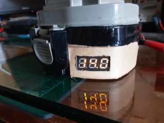

Découpe et installation du micro voltmètre de 0,28 pouce, il fait 1 cm de haut, acheté sur Ali

Pour les découpes pour mettre bouton/prise/indicateur j,ai utiliser un scotch de peintre puis j’ai tracé,  perçage foret fin puis limage avec un petit kit de lime acheté sur Ali

Remplacer batterie Ni-CD ou Ni-MH 12V pour visseuse Métabo par Lipo 3S 11.1V ou 4S 14.8V - Page 3 Img_2014  Remplacer batterie Ni-CD ou Ni-MH 12V pour visseuse Métabo par Lipo 3S 11.1V ou 4S 14.8V - Page 3 Img_2015
Prêt à fermer la boîte (enfin j’espère),  très peu d’espace de chaque côté [Glupss!!]
Tout est bien isolé à gauche comme à droite ...

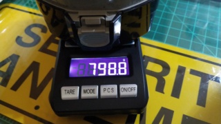

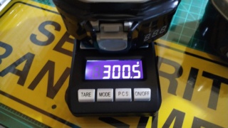

Remplacer batterie Ni-CD ou Ni-MH 12V pour visseuse Métabo par Lipo 3S 11.1V ou 4S 14.8V - Page 3 Img_2020    Remplacer batterie Ni-CD ou Ni-MH 12V pour visseuse Métabo par Lipo 3S 11.1V ou 4S 14.8V - Page 3 Img_2021
              Lipo.                                                     Ni-Mh
Et bien côté poids ! Y’à pas photos (enfin si..)
La nouvelle batterie est très légère
Voilà,  projet terminé
J'en suis fan !
T'as super bien intégré ça dans la coque du pack accus !
J'utilise exclusivement ce type de voltmètre sans buzzer pour la RC.
J'adore ton petit inter.
C'est du boulot d'orfèvre.
T'as amélioré super bien amélioré ma solution alors que tu disposais de bien moins de place.
