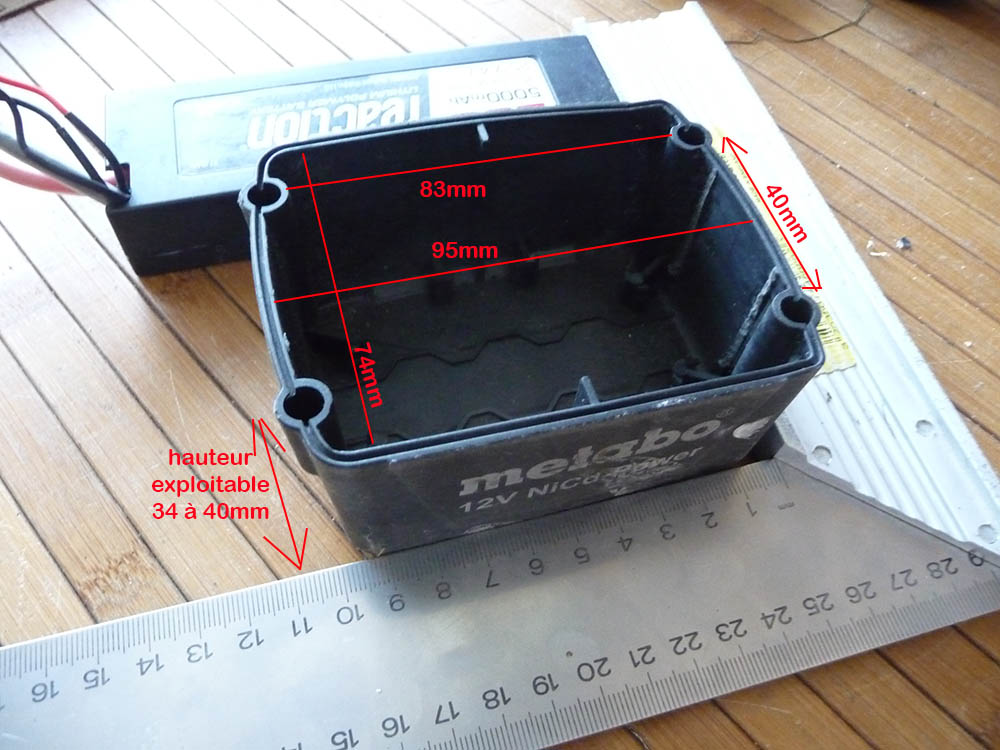

Ceci dit j'ai trouvé 4 modèles d'accus 3S et j'aimerai savoir ce que vous en pensez :
1) 3S 2000mah 65C le basique mais qui finalement coute plus cher car 65C : je n'ai pas besoin d'un tel taux de décharge car c'est ce qui fait augmenter le prix.
https://www.aliexpress.com/store/product/Original-New-Arrival-Rechargeable-ZOP-Power-11-1V-2000mah-3S-65C-Lipo-Battery-XT60-Plug/1540313_32837783340.html
2) 3S 2200mah 8C mais pour télécommande Flysky FS-GT6 et FS-GT3B. C'est une 8C mais elle me parait petite et faible....
Je ne sais pas si ça ira pour une visseuse. J'ai un gros doute.... tout en sachant que la batterie Ni-Mh d'origine n'avait pas un très fort taux de décharge non plus.
Pensez vous que ça ira ?
En tous les cas ce serait l'accus le moins cher pour 2200mah
https://fr.aliexpress.com/store/product/1pcs-Li-Polymer-3S-11-1V-2200MAH-8C-3PK-Lipo-Battery-For-Flysky-FS-GT6-FS/610012_32807786878.html
3) 3S 2500mah 20C : Là je suis un peu plus certain que ça tiendrait et bon rapport prix / capacité / Taux de décharge ainsi qu'au niveau dimensions.
https://fr.aliexpress.com/store/product/Upgrade-Lipo-Battery-11-1V-2500mah-20C-for-Parrot-AR-Drone-2-0-Quadcopter/3152052_32830286135.html
4) 3S 2600mah 10C : celui là en plaçant l'accus en diagonal ça peut passer de justesse. 10C ça va être un minium....
https://fr.aliexpress.com/store/product/Batterie-2600-mAh-11-1-V-Pour-Hubsan-H501A-H501S-FPV1-H906A-metteur-Mise-Jour-H501S/2654073_32872907695.html
Si vous en voyez d'autres dans ces gammes de prix et dimensions n'hésitez pas.
Voici les mesures de la coque de l'accus d'origine.
Il y a un couvercle et des connecteurs qui viennent par dessus. C'est la raison pour laquelle je spécifie la hauteur exploitable.
Et quand on descend ça rétrécit en longueur : 95mm en haut et 92 en bas.

Bon, j'ai reçu les 2 batteries lipo 3S de 2000mah.
C'est hyper léger !!!! Surtout par rapport aux 10 accus ni-mh de 1.2v qui étaient dedans à l'origine.
J'ai mis dans le boitier et il reste énormément de place et j'ai pu caler la batterie 3S.
J'ai fait 2 trous pour faire sortir une prise DEAN et la prise d'équilibrage pour la charge.
Faudra juste un peu de colle plastique et je pourrai refermer avec 4 vis.

J'ai pas d'autres accus à adapter car je n'ai qu'une visseuse et pas d'autres accus.crawl85 a écrit:Sinon vous allez sur ce site ... il y a tout les adaptateurs possible ou presque...
Cette solution peut être utile à d'autres qui ont acheté depuis une autre visseuse et qui n'ont pas jeté l'ancienne à la déchetterie.
Et en espérant qu'on a acheté la bonne visseuse en vérifiant préalablement que l'adaptateur existe.
C'est pourquoi j'ai crée ce sujet.Tomcat7718 a écrit:Bonjour à tous,
Super sujet...
... et qui devient un peu le mien car je suis dans le même cas avec ma Makita que j’adore
Tomcat7718 a écrit:
Question one: quelle batterie et sa puissance j’ai besoin ?
Tu as l'avantage d'avoir la bonne tension pour pouvoir utiliser un accus de modélisme 4S (14.8V).
T'es sur que ton moteur peu tenir du 4S contrairement à moi où c'est pas certain. Mais normalement oui.
La capacité dépend surtout de la place que t'auras car plus la capacité sera élevée, plus l'accus sera gros.
Et c'est là que le bas blesse sur ton accus.
Contrairement à mes accus, je ne vois pas beaucoup de place pour y loger un accus 4S format court au delà de 1500mah.
C'est pourquoi je ne soupas jeter ma vieille visseuse car il y a beaucoup de place pour y loger des accus de 4S 1500mah ou de 5S (18.6V) :
Si mon moteur grille, je vais acheter 2 nouveaux 14 et 18V.
Comme ça lorsque je devrais changer d'accus dans 2 ans, je pourrais monter en gamme à 18.6V !!!
https://s.click.aliexpress.com/e/_DePxgpl
Sur mes vieux accus c'était vissé avec 4 vis que je peux démonter à souhait et remonter proprement.Tomcat7718 a écrit:
Question two: la batterie est collée !!. Des astuces pour l’ouvrir sans dégâts?
ça a du bon les vieux matos.
Maintenant ils font tout pour que ça ne soit pas réparable ou remplaçable.
Pour l'ouvrir, tu peux utiliser une lame en évitant de finir à l'hosto. Je le fais souvent pour ouvrir des adaptateurs.
Sinon, une dremel. Mais après faudra coller.
