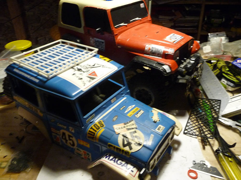

Je viens de recevoir la carrosserie de la BJ40 Joustra :
Toyota BJ40 Joustra sur quel Chassis ? Toyota10
J'ai positionné sur le châssis MST CMX et il faudra réduire l'empattement de 22.5 à 23cm.
Donc faudra un châssis dédié.
Si vous voyez des promos sur le kit mst cmx, faites moi savoir....
Léo ne veut pas que je la découpe la toiture pour en faire un pickup  Mad

En fait je viens tout juste de me rendre compte que toute la partie haute de la cabine (partie avec les vitrage) s'enlève en un seul morceau et se détache de la partie basse :
Toyota BJ40 Joustra sur quel Chassis ? Toyota11
Il faudrait soit :
- que je retrouve la même couleur de carrosserie et je pourrai en découper une pour avoir à la fois avoir le pickup ou la version couverte (des dépenses en plus).
- ou mieux encore : puisque j'ai la carrosserie pour avoir les cotes, ce serait trouver quelqu'un qui serait capable de me faire le fichier STL pour la cabine en version pickup.  monkey que j'imprimerai en blanc ou autre couleur.
- ou trouver une carrosserie rapprochant sur thingiverse et ne prendre que le haut de la cabine comme celle ci : https://www.thingiverse.com/thing:2782000.
Je continue à chercher sur thingiverse.... sait on jamais.
Par contre avec un empattement de 230mm ça va être vraiment chaud patate pour le franchissement. monkey

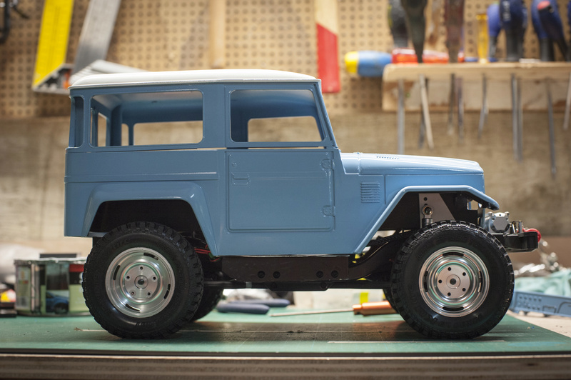

EDIT : a bin il a refait des support amortos avant et il as triché sur la train avant on voit bien que les roues AV sont decentrés par rapport aux ailes AV
Toyota BJ40 Joustra sur quel Chassis ? _dsc0826

Pour avoir pas mal bricolé sur le mien, ça me choque pas tant que ça les 12 mm
Toyota BJ40 Joustra sur quel Chassis ? Cmx_su11
Pour les angles d'attaque, à l'avant tu passes le pare choc au dessus du châssis, à l'arrière le PC n'est pas fourni, tu fais ce que tu veux Idea
Pour raccourcir, je pense qu'il vaut mieux travailler sur l'arrière, c'est un peu serré à l'avant ou alors 6mm AV et 6mm AR mais ça te fait fabriqué 4 supports d'amortisseur Question

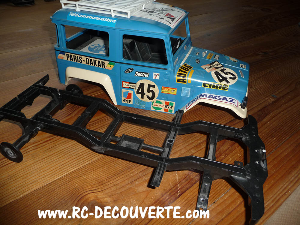

En faisant du rangement dans mon bordel, une idée toute folle vient de me traverser l'esprit..... comme d'hab me direz vous..... monkey
Certains se souviendront de ce fameux chassis en plastique que je vous avais montré (voir photo)
J'ai eu l'idée de poser la carrosserie du toyota bj40 joustra dessus et figurez vous que ça y va pile poil. monkey
Toyota BJ40 Joustra sur quel Chassis ? Toyota12
Toyota BJ40 Joustra sur quel Chassis ? Toyota13
Toyota BJ40 Joustra sur quel Chassis ? Toyota14
Toyota BJ40 Joustra sur quel Chassis ? Toyota15
Bien entendu il faudra découper certaines parties inutiles (voir photo ci dessous).
Toyota BJ40 Joustra sur quel Chassis ? Toyota16
Cependant, ce châssis est en plastique assez rigide mais ça se tord un tout petit peu.
Fort heureusement qu'il est creux et qu'on peut le remplir pour le rigidifier.
Est ce que quelqu'un aurait une idée de ce que je pourrais utiliser comme produit pour remplir les creux sans faire fondre le châssis et tout en le rigidifiant ?
Au début j'ai pensé à mettre des tiges filetés de 4mm dans les creux et à y faire fondre de la colle plastique à chauffer.
Peut être auriez vous une meilleure idée ?????
Car si j'y arrive, il me faudra 2 ponts et une transmission, des suspensions + cardans + électronique et le tour sera joué. :trombe: Smile
Ce sera un 4x4 écolo de récupération !
Toyota BJ40 Joustra sur quel Chassis ? Empty Re: Toyota BJ40 Joustra sur quel Chassis ?
Message  JLL35 Mar 25 Déc - 20:06
Tu peux essayer de couler de la résine époxy, peut-être insérer des parties métalliques Exclamation
