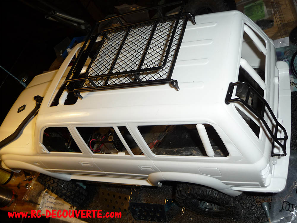

Au vu du confinement Covid-19, ce n'est qu'aujourd'hui je positionne pour la première fois cette carrosserie LC80 sur mon châssis scx10 V1
Voici ce que cela pourrait donner :
Toyota LC80 HDJ80 sur chassis Scx10 Toyota19

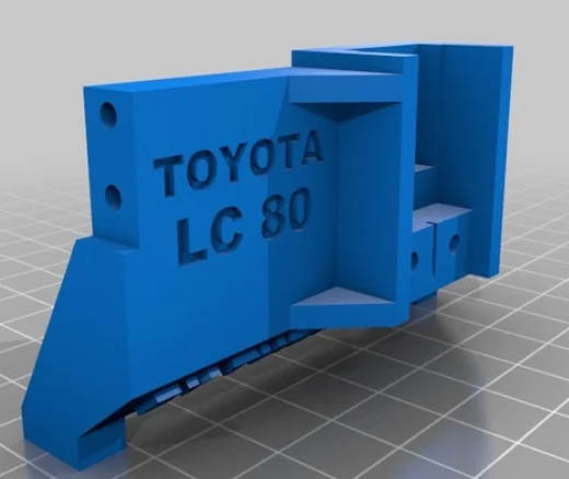

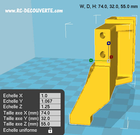

Mais en cherchant sur thingiverse et Cults je ne vois pas grand chose rien à ce sujet à part le support avant qui remplace de support de pare choc:
https://www.thingiverse.com/thing:3522368
Toyota LC80 HDJ80 sur chassis Scx10 Lc80-s10
Ce support est normalement fait pour le châssis de scx10 II, je me demande si ça ira sur le châssis scx10 V1 ?
Normalement oui ??? Faudra essayer.
Par contre l'auteur n'a pas fait le support arrière qui devra être fait à la main.
Je vais devoir faire un gabarit manuellement puis faire un découpage dans une plaque 3D.

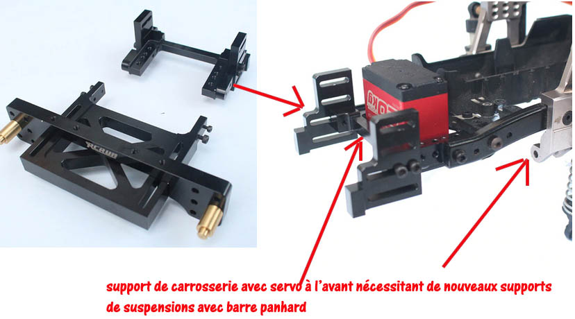

Ou sinon, si on ne veut pas s'emmerder, on achete le kit de supports en métal sur ali à 23Eur : https://s.click.aliexpress.com/e/_dYwsijI

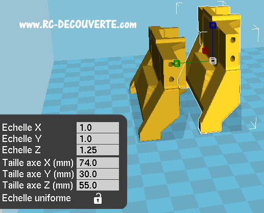

Toyota LC80 HDJ80 sur chassis Scx10 Lc80-s11
Le support avant permet de fixer le servo sur le chassis et non plus sur mon pont avant.
Mais cela nécessitera l'achat de nouveaux supports de fixation des suspensions avec fixation de barre panhard.
Bon, pour l'instant je vais éviter les dépenses et surtout les délais de livraison tardives vu à la crise du corona.
Et de toutes façons je voulais juste une nouvelle carrosserie pas trop laide et pas trop chère pour mon scfx, tant pis si le servo est sur le pont avant.
Il faut que je réfléchisse sur ce point.

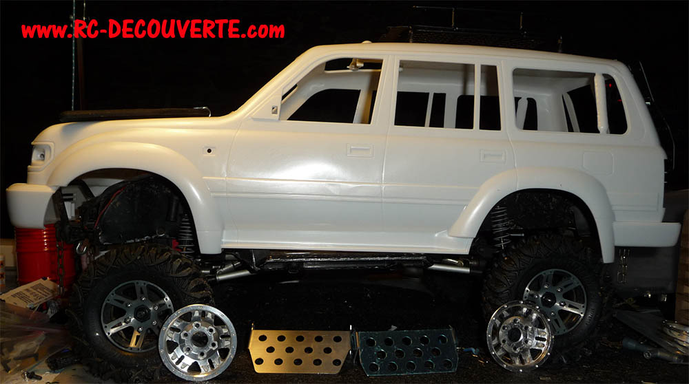

Problématique des ponts portiques cfx-w, et hauteur de suspension et diamètre des pneus :
Comme je l'avait déjà dit, les ponts portiques de MST CFX-W et de Trx-4 ne sont pas du tout adaptés pour de projets scale.
La caisse est surélevé.
Fort heureusement j'avais les modifications suivantes sur mon sc-fx :
- des pneus de diamètre 106mm et pas plus,
- j'avais rabaissé le point de fixation des suspensions beaucoup plus bas que les points de fixation d'origine sur les ponts de cfx-w : 2cm plus bas que d'origine.
Cependant c'est encore assez haut à mon gout.
Peut être que je remplacerai les suspensions d'origines de scx10 par des amortisseurs de 80mm que j'ai en stock ???
Il faudra sans doute que je remplace mes hexas de 9mm par des 5mm.
Bon, si je ne suis pas satisfait, j'abandonnerai le projet sur ce chassis.
Ce serait dommage car, à la base je voulais la LC80 pour remplacer la carrosserie Jeep wrangler un peu en mauvais état ....

Le portique n'est pas incompatible avec un projet scale :
Toyota LC80 HDJ80 sur chassis Scx10 23
Toyota LC80 HDJ80 sur chassis Scx10 27
Suffit juste de mettre des amortisseurs en semi droop comme sur mon Blazer au dessus.

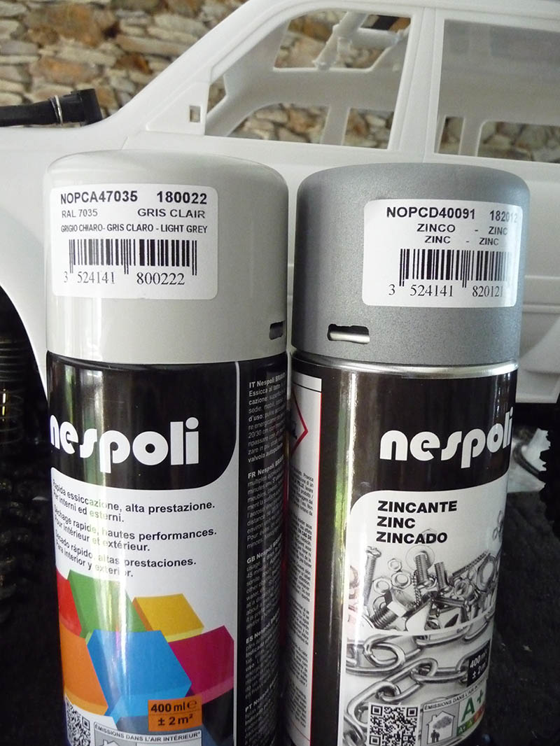

Je suis allé faire mes courses aujourd'hui et j'ai pu prendre 2 bombes de peinture.
Mais en rentrant à la maison.... que vois je ?
Toyota LC80 HDJ80 sur chassis Scx10 Toyota27
- La bombe grise (RAL 7035) semble un peu trop pale : pas assez foncée. Mais lors de l'application ça se trouve que ça sera peut être plus foncé ou pas.
- La bombe Zinc semble être une erreur de ma part.... la couleur va mieux mais c'est : Nespoli zinc 182012 ->
"une peinture de la galvanisation à froid sur qui crée un revêtement métallique très résistant à la corrosion due aux agents les plus polluants. application : garde corps, grilles; portes, volets roulants, garages, joints soudés, pompes, treillis, travaux de menuiserie, tuyauteries..."
Je ne sais pas si ça ira sur la carrosserie et ce que ça donnera.

Message  Niko Lun 23 Mar 2020 - 15:59
Moi j'éviterais la galva. De peur de faire une boulette. Tu peux peut être essayer sur une chute ou autre de ta carrosserie.
Messages : 1118
Toyota LC80 HDJ80 sur chassis Scx10 Empty Re: Toyota LC80 HDJ80 sur chassis Scx10
Message  Chichi44 Lun 23 Mar 2020 - 16:05
Niko a écrit:Moi j'éviterais la galva. De peur de faire une boulette. Tu peux peut être essayer sur une chute ou autre de ta carrosserie.
+1
Attention, la bombe galva à froid (zinc) ne va que sur l'acier!!!  pas sur le plastique!!! Evil or Very Mad

Agggggg !!!!
Bon ben retour au commerce alors.
Fais chier, la prochaine fois je regarderai plus.
Merci pour vos réponses, ça m'a éviter d'ouvrir la bombe.

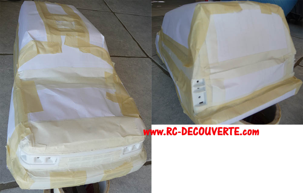

Mais en attendant, c'est le masquage.
Putain que c'est chiant !
Suis en train de momifier la carrosserie. monkey
Messages : 16665
Message  JLL35 Lun 23 Mar 2020 - 22:13
Tu utilises quoi comme scotch de masquage, du Tamiya ?

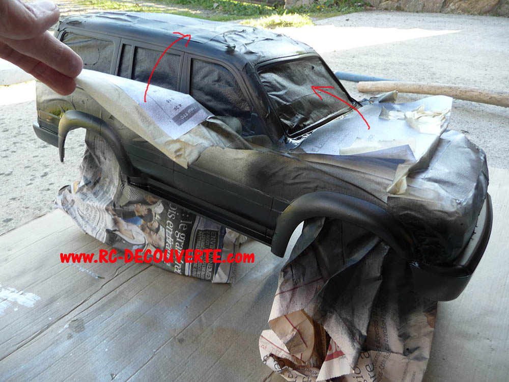

Message  louloux44 Lun 23 Mar 2020 - 22:22
Nan, j'ai juste le scotch blanc de travaux et bricolage.
Je prend ce qu'il y a.  monkey
Mais cette fois ci, je vais prendre plus mon temps pour la peinture.
Je dis ça tout le temps mais j'y vais à donf.

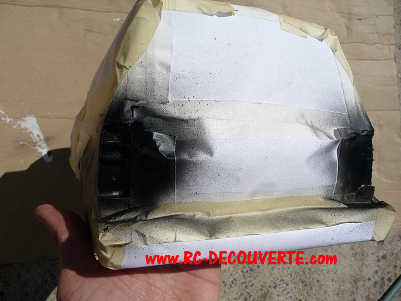

Faut juste faire un seul passage et laisser sécher 20 à 30 minutes. Surtout pas revenir dessus.
Bref, ça doit le faire si j'arrive à me discipliner et à être patient. Pas gagné  monkey .
Espérons.
Le plus dur c'est que je dois faire un double masquage.
- D'abord masquer toute la partie qui restera en blanc,
- Ne pas masquer tout ce qui doit être peint en noir, gris et chrome
- Donner un coup de primer sur les parties qui doivent être peint
- Passer un coup de peinture noir (plusieurs couches et temps d'attente)

Masquage et peinture de la carrosserie Toyota LC80 HDJ80 :
J'ai décidé de faire la peinture aujourd'hui car il fait beau et chaud ! ça sèchera vite entre les couches.
Masquage en 3 couches.
Selon les couleurs à peindre, je vais enlever certaines couches de masque.
Toyota LC80 HDJ80 sur chassis Scx10 Toyota30
Tout d'abord, un coup de peinture noire sur les optiques et une partie de la calandre qui sera chromée :
Toyota LC80 HDJ80 sur chassis Scx10 Toyota32
Toyota LC80 HDJ80 sur chassis Scx10 Toyota31
Ensuite Le chromage  :
Toyota LC80 HDJ80 sur chassis Scx10 Toyota33
Toyota LC80 HDJ80 sur chassis Scx10 Toyota35
Toyota LC80 HDJ80 sur chassis Scx10 Toyota34

Passons à la couche noire.
Une fois les optiques, les poignées et une partie de la calandre sont chromées et séchés, on masque.
Et je déplie les couches de masque.
Je peint toutes les parties qui doivent passer en noir (y compris celles qui seront recouvert de gris clair).
Ensuite je repositionnerai les masques des parties supérieures (contours des vitrages, et décorations sur le coffre arrière) pour les protéger.
Et Les parties basses en noir seront ensuite recouvert de gris clair. J'ai tenu à avoir une sous couche de noir avant de peindre de couleur gris clair.
Au cas ou le gris serait trop clair et en cas de rayure, on ne verra pas la carrosserie blanche en dessous du gris.
Sauf en cas de grosse rayure / profonde.

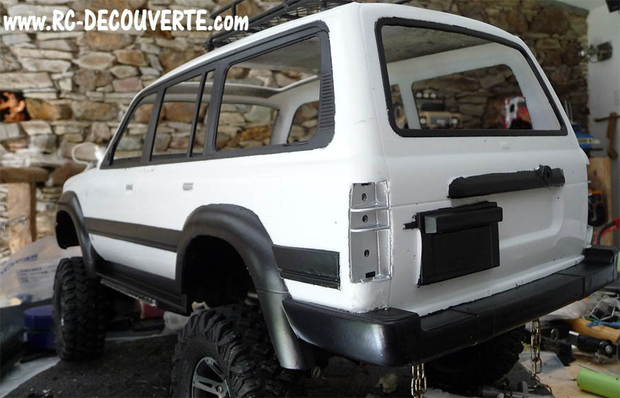

Bon, ça y est, j'estime que la peinture est terminée.
Quelques petites bavures et le primer plastique a fait fondre la carrosserie à certains endroits....
Mais bon, je m'enfous, cette carrosserie sera pour caillasser.
Voici le visuel :
