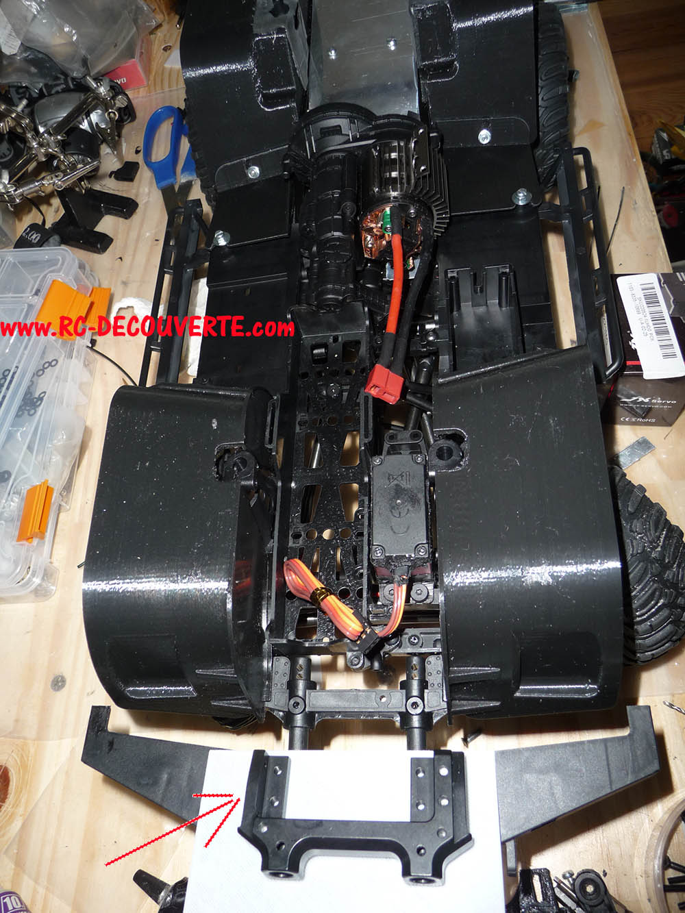

Suite du montage du SCX10 II Kit : Garde boue 3D et bas de caisse Alu
Salut les gars
Dans le jeu de garde boue imprimé en 3D pour le scx10 II que certains ont commandé (JLL, Olive, Chichi et Miguel).
Vous avez une plaque arrière qui fait office de bas de caisse pour la partie arrière. C'est pas mal pensé.
Cependant, j'ai décidé de fabriquer ma protection de caisse en Alu habituelle pour l'avant et l'arrière du scx10 II.
J'ai pesé cette plaque imprimé et comparé à ma protection de caisse en alu, bizarrement ça fait approximativement le même poids.
Sauf mon bas de caisse arrière en Alu est beaucoup plus long et va protéger jusqu'à la sortie de cardan et sert de refroidisseur au moteur. lol!
J'attends l'arrivé de mon support de servo + support de pare choc afin que je puisse positionner ma boite support de batterie imprimée qui fera aussi office de support d'électronique.
Ensuite je ferai la protection de bas de caisse en alu pour l'avant qui reprendra dessus.
Donc je suis obligé d'arrêter le montage de cette partie. Mais tout est prêt.
Voir la photo :

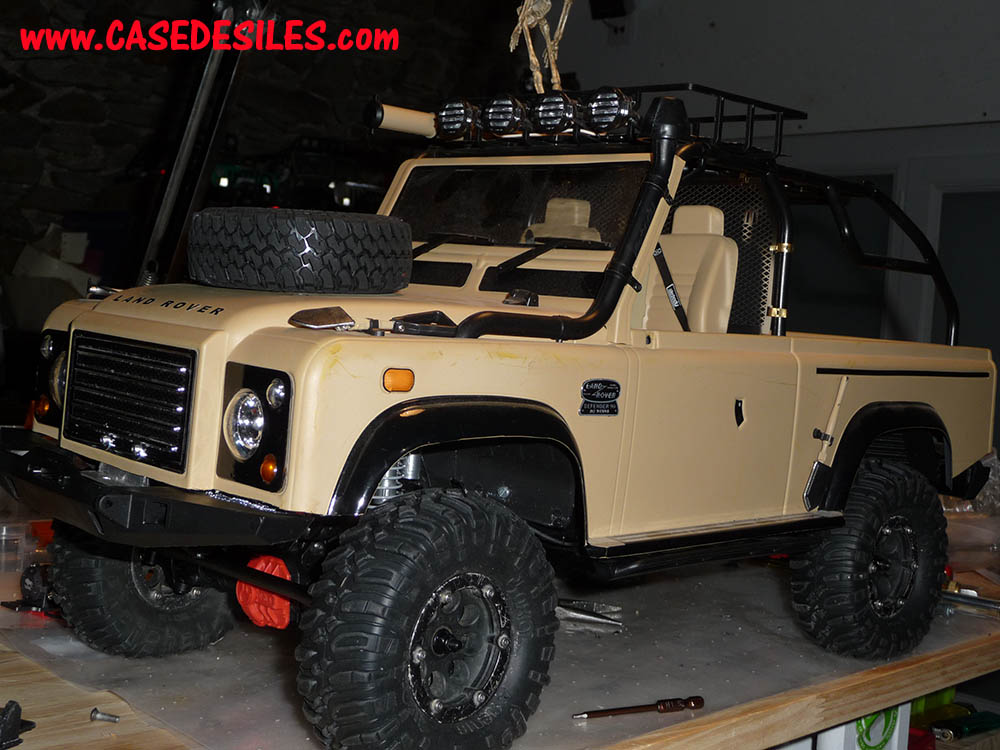

Voila ce que le scx10 II donnera avec la carrosserie et les pneus .... :
Montage SCX10 II Kit VS RTR : que vaut le SCX10 2 ? - Page 6 14-car10
Il n'y a plus qu'à faire les fixations.
Mais je me demande si je dois relever un peu la carrosserie maraudeur qui repose sur les pare chocs.
Certes c'est plus bas en terme de centre de gravité mais en croisement maximum et en braquage max, le pneu avant vient frotter contre les ailes......
Montage SCX10 II Kit VS RTR : que vaut le SCX10 2 ? - Page 6 14-car11
Afin d'éviter que la carrosserie frotte avec les ailes, il faudrait relever environ de 0.5cm...
Je me tâte !!!
Car cette carrosserie maraudeur est lourde. Et encore les personnages n'y sont pas encore même s'ils sont un peu dénudés....  monkey
Qu'est ce que vous en pensez ?
Messages : 16665
Montage SCX10 II Kit VS RTR : que vaut le SCX10 2 ? - Page 6 Empty Re: Montage SCX10 II Kit VS RTR : que vaut le SCX10 2 ?
Message  Invité Dim 1 Avr - 19:12
As tu mis les cales sur tes amortisseurs ?
Message  louloux44 Dim 1 Avr - 19:31
Nicolas a écrit:As tu mis les cales sur tes amortisseurs ?
Non  monkey
Je veux que ça croise.
Car si on limite le croisement, c'est là que l'ont fait des tonneaux en plus de la perte de motricité. Dès que ça lève la papate c'est fichu.
Finalement j'ai vu que j'avais mal positionné la carrosserie lors du croisement.... peut être. ça bouge tout le temps et c'est chiant !
Impossible à savoir.
Et à la fin, si je vois que ça cogne, je fais mettre les butées mais en les réduisant au stricte minimum syndical.  monkey
Je vais faire une fixation réglable et qui permettra de relever la carrosserie si nécessaire.
la fixation et le réglage de carrosserie c'est vraiment la partie que je déteste le plus Mad

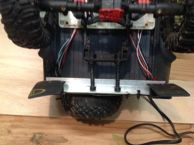

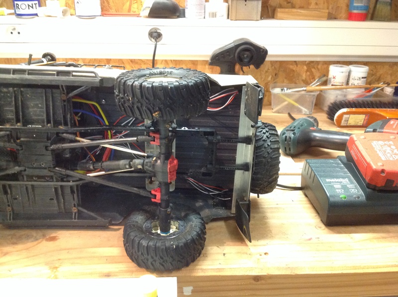

Message  Chichi44 Lun 2 Avr - 8:19
Sur le mien, je n'ai pas de pare-chocs a l'arrière.
J'ai fixé à l'intérieur de la carrosserie une cornière alu de15/15 pour la renforcer et installé une roue de secours.
J'ai mi deux bouts de plastique dans les trous qui servent à tenir le pare-chocs et qui viennent en contact avec la cornière.
La roue de secours protège la carrosserie si on me pousse.

Salut les gars.... suite du montage du scx10 II
Je vous avais dit que j'y arriverai monkey
Voici mon nouveau support de batterie fait maison multi fonction : Une "simple" boite imprimée en 3D à usage détourné .....
Observez le centre de gravité : la boite support de batterie scx10 descend encore plus bas et se situe à 2 mm de la sortie de cardan.
Sur le support d'accus d'origine, l'arrière de l'accus était à plus 1.5cm au dessus de la sortie de cardan avant.
Question le poids, ça fait 18gr : soit 5gr de moins le support de batterie + servo d'origine du scx10 II d'Axial qui pourtant avait plein de trous vides avec toutes ses vis et pièces.
J'aurais encore pu rabaisser le tout de 2 ou 3mm de plus, mais je n'ai pas eu envie de me faire chier à passer des heures de réglage pour gagner encore 2mm de centre de gravité. J'ai pris "large"  lol!
Et la boite fera aussi (en grosse partie) office de bas de caisse avant que je complèterai avec de l'alu en partie arrière côté cardans : moins de boulot
Et enfin, le servo est encore plus bas que d'origine et en avant et surtout plus besoin de démonter la barre panhard ou changer de servo et/ou pour régler le palonnier. Tout se fait par le dessous en avant et totalement accessible !

Alors ? Vous en pensez quoi ?
C'est fou que la simplicité soit un concept compliqué pour certains monkey monkey monkey

Salut !
As-tu vérifié que le pont avant ne touchait pas le support d'accu lorsqu'il est comprimé au max ?
C'est juste pour éviter de tout redémonter après Smile
Message  louloux44 Mer 4 Avr - 21:06
Regardes la première photo avec la position de la fixation du support de barre panhard du scx10 2 : ma boite se situe au dessus.....
Je viens de faire tous les tests et rien ne touche.... c'est au poil près. Il reste 2mm partout.
Et pour couronner le tout : Vis inox monkey

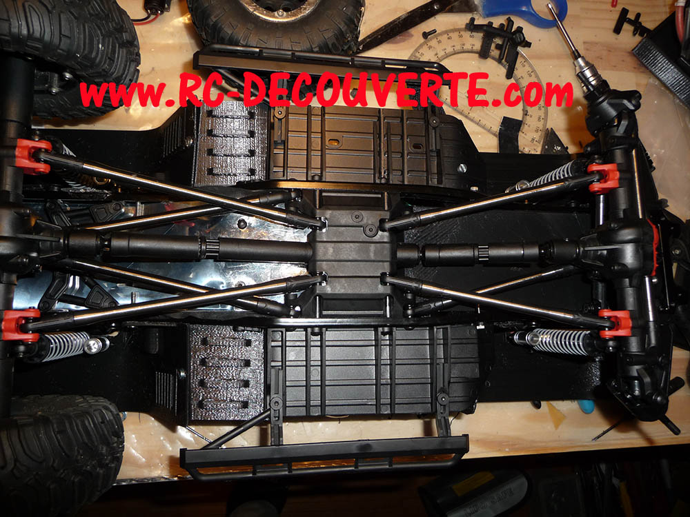

Message  louloux44 Mer 4 Avr - 22:29
Voici des photos du dessous du scx10 II une fois les garde boues fixés et support d'accus + servo.
Il ne reste plus grand chose à faire pour le bas de caisse....  juste la partie chiante.  lol!
Montage SCX10 II Kit VS RTR : que vaut le SCX10 2 ? - Page 6 15-sup15
Montage SCX10 II Kit VS RTR : que vaut le SCX10 2 ? - Page 6 15-sup17
Montage SCX10 II Kit VS RTR : que vaut le SCX10 2 ? - Page 6 15-sup16
Au fait, je dois faire 4 trous dans les angles de la boite pour évacuer l'eau si ça y pénètre .... monkey

Message  Miguel44 Mer 4 Avr - 23:13
Bonsoir a tous. bon travail Louloux, ça avance bien Arrow

Message  louloux44 Jeu 5 Avr - 18:03
Suite montage du scx10 II
Enfin !
Le SCX10 II est prêt fin prêt à faire PLOUF PLOUF !
Il reste le jointage au niveau du cardan avant et suspensions avant. mais ça ira vite.
Montage SCX10 II Kit VS RTR : que vaut le SCX10 2 ? - Page 6 15-sup18
Je vais pouvoir passer à la partie électronique et terminer la fixation de la carrosserie du scx10 II.....  monkey

Message  JLL35 Jeu 5 Avr - 21:14
Ben, t'as bien avancé mon Loulou, chapeau, beau boulot Arrow
