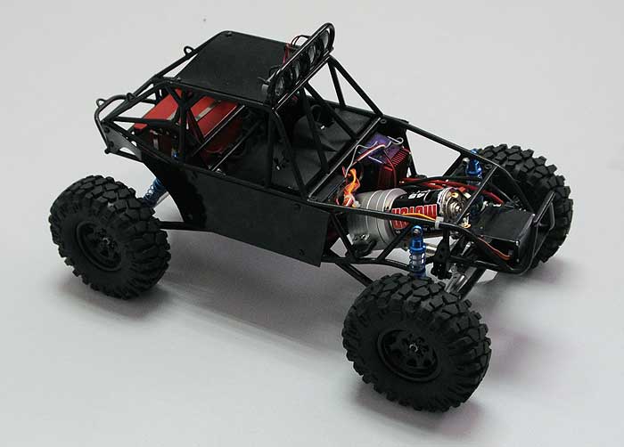

C'est du costaud ta cage, tu vas pouvoir faire des tonneaux lol! si tu n'y arrives pas je te montrerai Laughing
Niko's workshop Empty Re: Niko's workshop
Message  Niko Mer 14 Aoû - 9:03
Oui, c'est une rc4wd, une relique du scale. C'est la reproduction d'un véhicule qui a gagné le king of hammers en 2009.
Très lourde et mal fichue, mais j'ai déjà commencé à tailler des tubes pour en faire un u4 en 1.9.
Pour un scale, faudrait mettre beaucoup de lests en bas tellement elle est lourde et haute d'origine.

Tu auras , si c est ton projet ,du mal à faire un bon franchisseur avec cette arceau cage très lourd : ton CG sera beaucoup trop haut :cool2:
Messages : 3406
Message  Niko Mer 14 Aoû - 16:12
C'est pas le but, je vais essayer d'en faire un u4. Tu sais bien comment je roule... Alors ce sera ma machine pour faire des donuts et des sauts.

La question du poids, c'est pas un souci, c'est l'équilibre qui vas être compliqué.
Après j'ai pas dis que j'allais faire des bonds de 20m non plus, y'a des limites à la connerie.
Les scaleux pur et dur on des engin bardés d'un tas de déco et les fonts rouler.
Je vais le préparer avec ce que j'ai déjà, la cage emputée de certains tubes, c'est fait.
Des ponts ar60, un variateur ae2, une transmission toute alu, moteur 15, 17 ou 20t, des liens alu ou acier maison.
Les ponts ar60 sont trop larges pour avoir un rendu visuel correct, la cage ne fait que 12,5cm au plus large. Et l'empattement ne dépasse pas 28, soit presque carré. par contre la largeur compense la hauteur au niveau de l'équilibre.
Après on verra, mais pour avoir un visuel correct et un bon maintien au sol, il me faudra des ponts moins large et lourd.
Au départ j'ai pensé à lui monté une structure genre twin hammers, ou Yéti, avec une suspension triangulée à l'avant.
Mais sans être insurmontable, ce montage est trop cher à opérer au niveau du train avant.
Ou alors il me faudrait trouver un Yéti en piteux état ou un short truck malade, mais ça coûte pas les rues. On verra si l'occasion se pointe un jour pourquoi pas.
