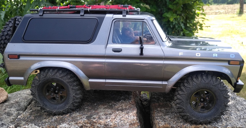

Le VS4-10 a changé de peau.
Je trouvais que le châssis méritait mieux que la carrosserie lexan. N'ayant jamais travaillé avec l'ABS, j'ai préféré m'équiper de la carrosserie ABS la moins chère du marcher pour m'y coller. Certes c'est très commun un Bronco 1979, mais bon... un résultat à la fois sobre et musclé.
Les vitres sont peintes à l'arrière, l'apprenti carrossier qui m'a assister dans ma tâche à utiliser un dégraissant qui a rendu les vitres blanches et cassantes, on fait pas d'omelette sans casser des oeufs... je les voulais fumées.

Y'a eu beaucoup de réflexion, pour la greffer au châssis sans modifier celui-ci, au départ je voulais conserver les rock-sliders apparants, vu qu'il font pile la longueur entre les ailes. Mais il aurait fallu les avancer sur le châssis, impossible sans grosse modif ou adaptation. Finalement, ils sont cachés sous la carrosserie et c'est pile poile aussi en largeur. Reste à voir l'état des bas de caisse après quelques heures de roulage.
Des pneus typés plus "scale" viendront sûrement par la suite.

C'est sur que par rapport au 1/1, ça colle pas.
Mais comme je ne peux rabaisser la carrosserie, si je monte plus petit j'ai peur que ça laisse trop d'espace. J'avais essayé avec du 90mm, c'était vraiment trop petit.
Peut-être qu'avec du 106/108 ça collerait.
